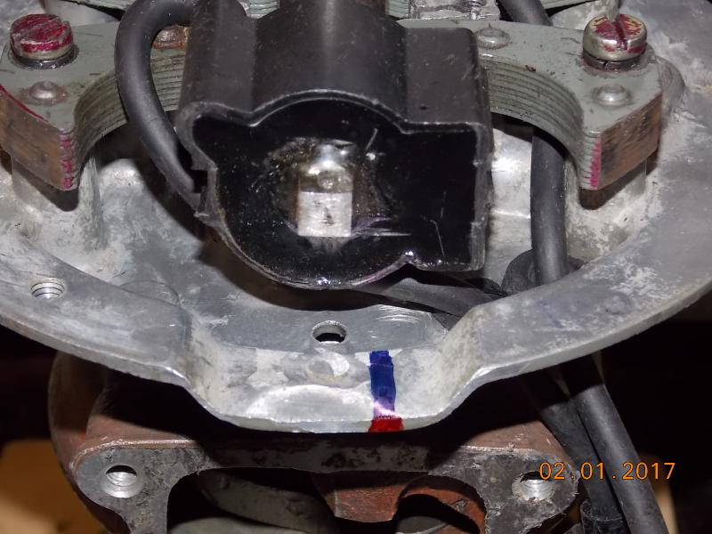

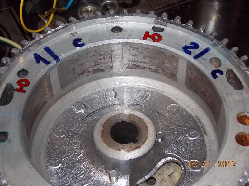

Вот схема меток на маховике и основании.

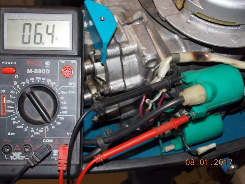

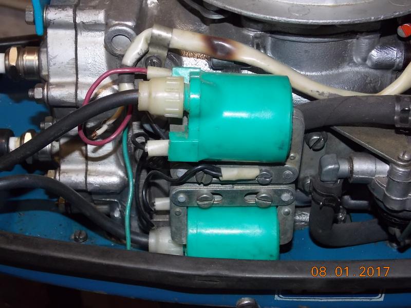

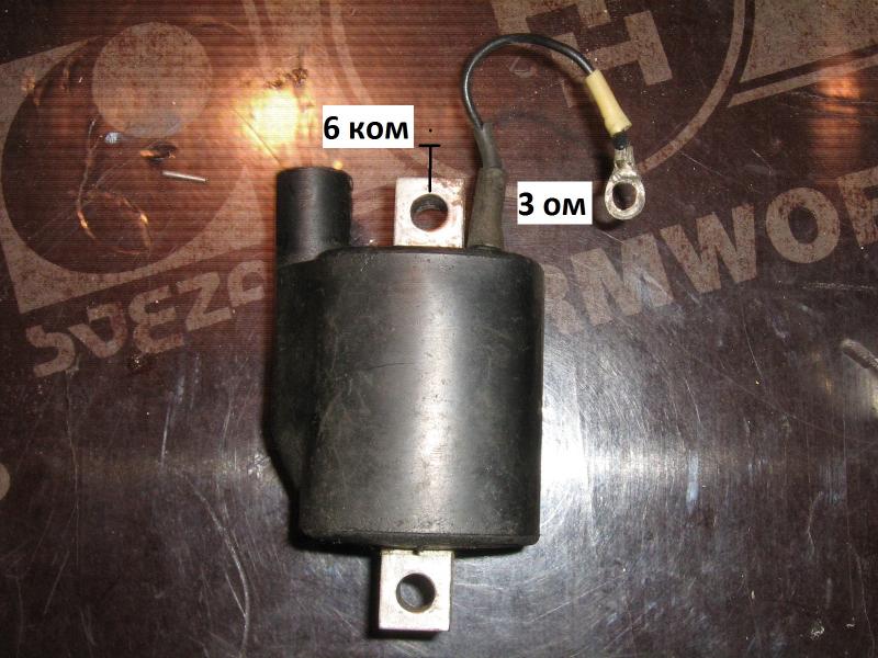

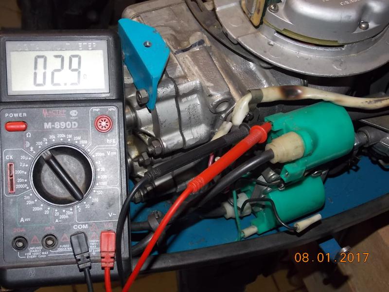

Андрей (Танкист) а что у тебя за ВВ катушка в которой 3,5 ома на первичке? если не секрет
3 907
Катушки 2112.3705.
Меряем короткое на щупах тестера= 2.9 ома.
Дальше меряем сопротивление катушки=6.4 ома.
Других данных на эти катушки не имею, прибор показал- ему верю.
Возможно в справочной литературе на эти катушки другие данные, но как видишь по факту- что есть, то есть.

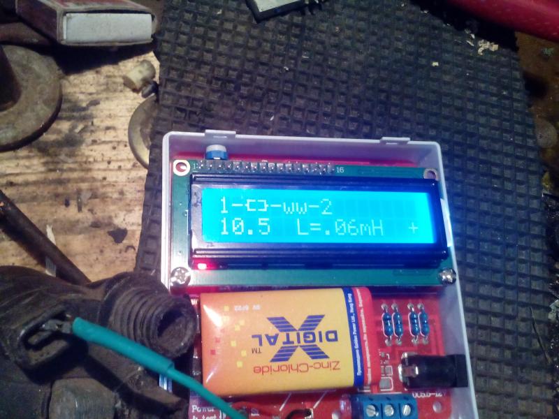

Измерил и я
Ещё одна, не Ветеркв, скорее всего моцика какого-то
вот еще чего нашел на просторах..
Voivano
5 231
2 559
Ачинск
Ракета РЛ-380

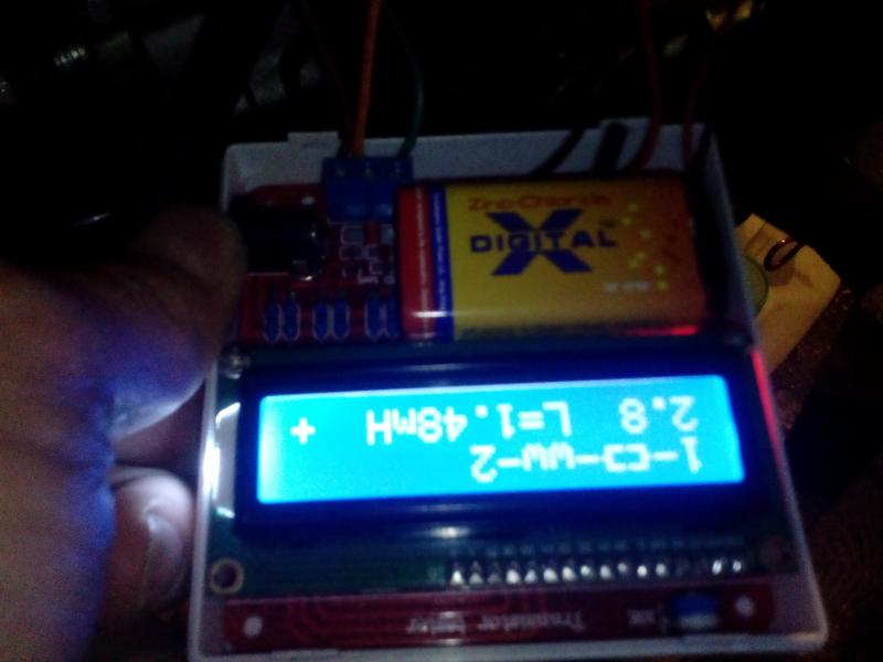

Александр, а ты можешь выложить все данные по родным катушкам Ветерка, что ты намерил своим прибором: индуктивности, если замеряет емкости - тоже. первички и вторички. Чтобы мне при моделировании можно было использовать данные и сравнить с реальными замерами.

Что-то тоже измерял сопротивление катушек, получалось с учетом вычитания сопротивления щупов 4,7-5 Ом, сегодня одну опять попробовал 3 с небольшим. Правда измерял на морозе. И цешка на пробнике уже не пищит :). Надо батарейку поменять и перемерить.

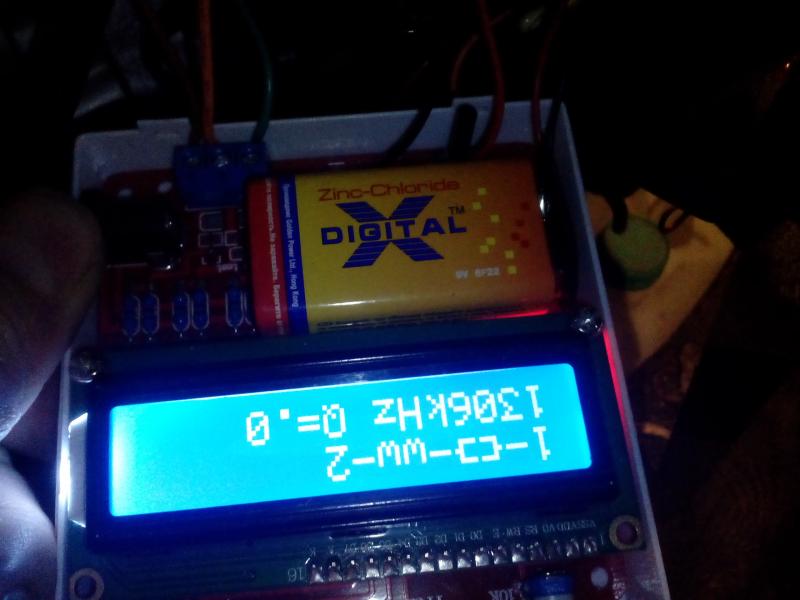

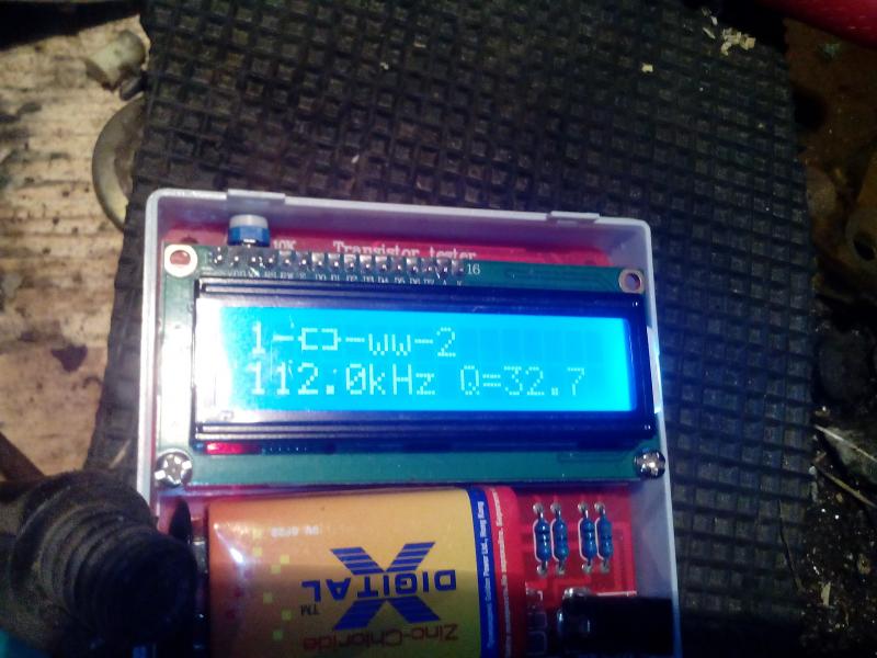

2112-3705000, снята с двигателя. лежит на столе. прогрелась.
первичка
2.9 Ом L-5.33mH 1240kHz Q-2.6
вторичка просто
7447 Ом
есть осциллограф (USB Oscill) и генератор
еще есть Ц4354-М1 и Ц-4342-М. могу еще китайскую измерить. две в столике лежит.
3 907
ТЛМ ки по первичке такие же как и 2112.3705.
Или очень близки к этому.
Вот то же мерил для темы когда то.
Voivano
5 231
2 559
Ачинск
Ракета РЛ-380
Спасибо, мне интересно было посмотреть индуктивность и емкость вторички. Похоже параметры близко к Б117
