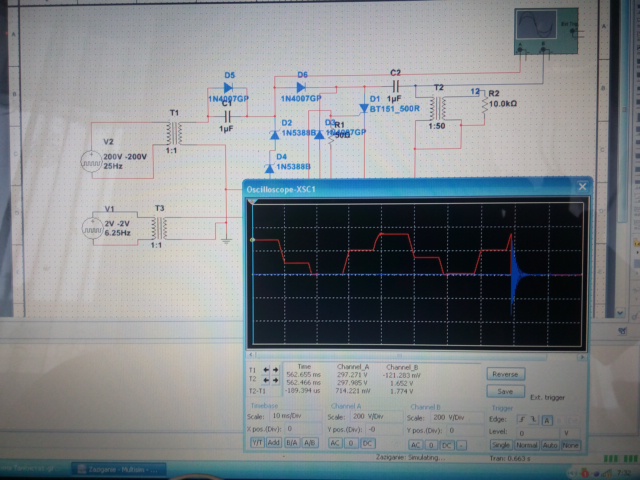

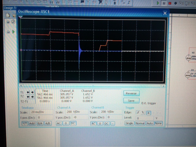

Мы это в личке обсуждали с Андреем. Тоже нифига не понял. Сейчас загнал схему в Мультисим, но программа глючит и тиристор не открывается. Сейчас еще помучаю, может тиристор транзистором заменю. Здесь тип ключа не важен, хоть механическое реле ставь. А на кондере не удвоенное напряжение, а в всего лишь половина С1.
Voivano
5 212
2 528
Ачинск
Ракета РЛ-380
Все заработало. Если подаешь сигнал похожий на реальный, то заряжается за 4 импульса до 300 В (источник 200 В). Если синусойду подсовываешь, то заряжается до 400 В. В общем для Ветерка, с 4 магнитами, получается самое - то. Ну ясное дело, что управляющий сигнал надо снимать с противоположной катушки. Виндой не пользуюсь, как там скриншоты делать, с кнопки принтскрин не получается. Вот снял телефоном. Красный сигнал - это левая, по схеме обкладка, синяя - правая в момент открытия тиристора. Смотрел что получается на левой обкладке С1, там небольшие вслески.
Если кому надо файл, пишите. Скину, извращайтесь. :)

Немного затупил. Это осциллограмма С1 была (красная). Вот С2 как заряжается.

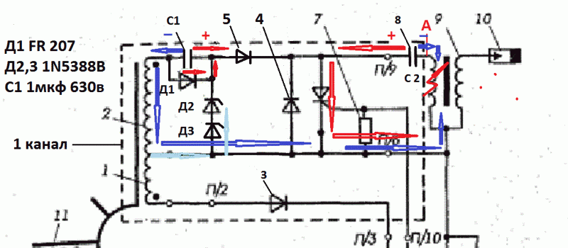

Как??? Нарисуй токи. Как складывается напряжение на конденсаторах? Удваивается? Зачем тогда стабилитроны?....
Отрицательный импульс проходит через стабилитроны, выпрямляется и заряжает правую по схеме обкладку С1.
Положительный импульс проходя через диод Д1 открывает его и выпрямленное напряжение поступает на диод 5.
В свою очередь открытый диод Д1 подключает конденсатор С1 к конденсатору С2. Напряжение положительного импульса складывается с напряжением конденсатора С1 и поступает в левую обкладку С2.
Переливание закончено! :hahaha:

На модели видно, что С2 заряжается четвертинками приложенного напряжения с катушки, и почти до удвоенного напряжения за 4 импульса. Ну у меня на модели, тиристор открывается на 4 импульсе, а реально, получается уже пятый, Но это для понимания процесса не важно. Вон на бензопилах или выше приведенных схемах, вообще участвует один импульс. Если схему Андрея использовать, где один или два полюса, то эффекта не будет. Надо чтобы полярность приложенного напряжения менялась. Опять же, использовать большее число полюсов тоже не целесообразно, половина будет уходить в тепло.

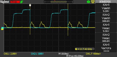

Ну поехали.
Собирали схему, подключили, вместо стабилитронов - диод.

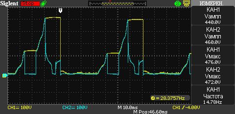

Осц выдал нам вот такую картину:
Желтый - сигнал с катушки, синий - заряд на положительной обкладке первого кондера.
Краказябра - жуткая. Говорю "ха" - вижу что кондер разряжается (не полностью - но!) на положительном пике (от чего просаживает напругу) и в момент открытия тирика. Бинго - я был прав. Смотрю заряд на втором кондере: кажет 420 вольт, ну нормально думаю. Ща уберу первый кондер, убедюсь что все так - же, и дело в шляпе. Смотрю - показывает 320 вольт. Хм, не понял юмора. Еще раз все повторяю, мало ли может ошибка где, нифига - с кондером примерно 420 без него 300. Вот так поворот событий... Нежданчик... С этого момента в следующие 2 часа в моих и Андрюхиных (коллега) мозгах происходил полный разрыв шаблона. С одной стороны очевидно и понятно, что напряжения этих двух конденсаторов складываться между собой не могут, ну никак. Но, наблюдаемое вундер-чудо говорит об обратном. Однозначно было понятно лишь - одно - нихрена не понятно. Досаждал еще тот факт, что все подряд, точнее все что хочется, ввиду особенностей устройства осциллографа, посмотреть не получится. И что происходит в этих самых не доступных для глаза местах - догадывайся. В общем выдвигались разные теории и предположения, проверялись, но толку не возимели. Вывод остается один - настоящее чудо, не иначе.

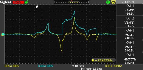

В конце концов, отчаявшись, уперся я взглядом в следующие две картинки:
И через 20 минут, осенило! Аллилуйя! Если убрать "странный" диод, что стоит параллельно первому конденсатору, то...
Напряжения на кондерах - НЕ СКЛАДЫВАЮТСЯ! Вместо этого складываются напряжения зарядной катушки (обмотки) и первого кондера, и сумма этих напряжений подается на второй конденсатор! Иначе говоря, катушка и заряженный первый конденсатор - как две последовательные батарейки, а второй кондер с этой пары батареек напругу и снимает, вот как. А называется сие чудо - Генера́тор Ко́крофта — Уо́лтона. Нормальное описание работы по сцылке - http://www.cqham.ru/uu1.htm. В итоге, диод (который параллелит первый конденсатор) там нафиг не нужен, без него напруга еще выше, а вот почему и с ним работало - я так и не понял, но это уже не важно. Как и зачем он там стоит - тоже не понятно. Вот такая веселуха.
В общем кто знал - тот молчал, кто не знал - тот узнал.
И только, уже зная это, и еще раз перечитав сообщения Андрея (Танкиста), я понял что он хотел сказать.
За сим, в целом признаю, что был не прав касательно умножения, точнее сложения...) ЗЫ. Век живи - век учись.

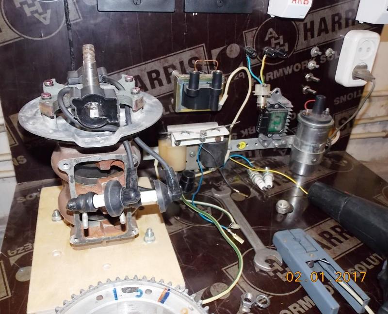

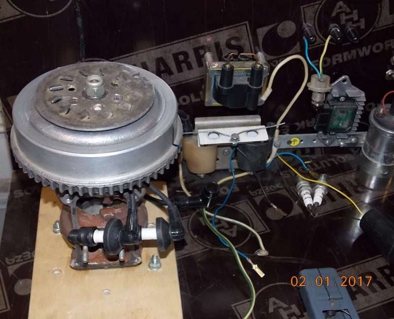

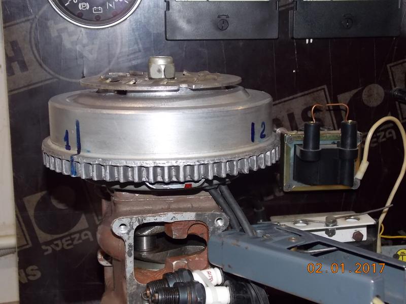

Пришло время узнать правду! :hahaha:
И так зажигание присланное любезно Алексеем kav75 на базе модуля бензопилы, мотокосы, прошло тесты.
Начну с хорошей информации.
Зажигание отлично держит "метки" на одном месте, не зависимо от оборотов. :good: +
Синхронность меток по цилиндрам абсолютная, точность так же на высоте. :good: +
В общем к углам вопросов нет, метки стоят как вкопанные на всех оборотах в обоих каналах.
Далее перехожу к минусам.

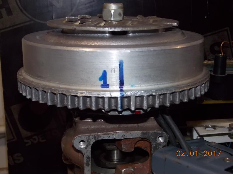

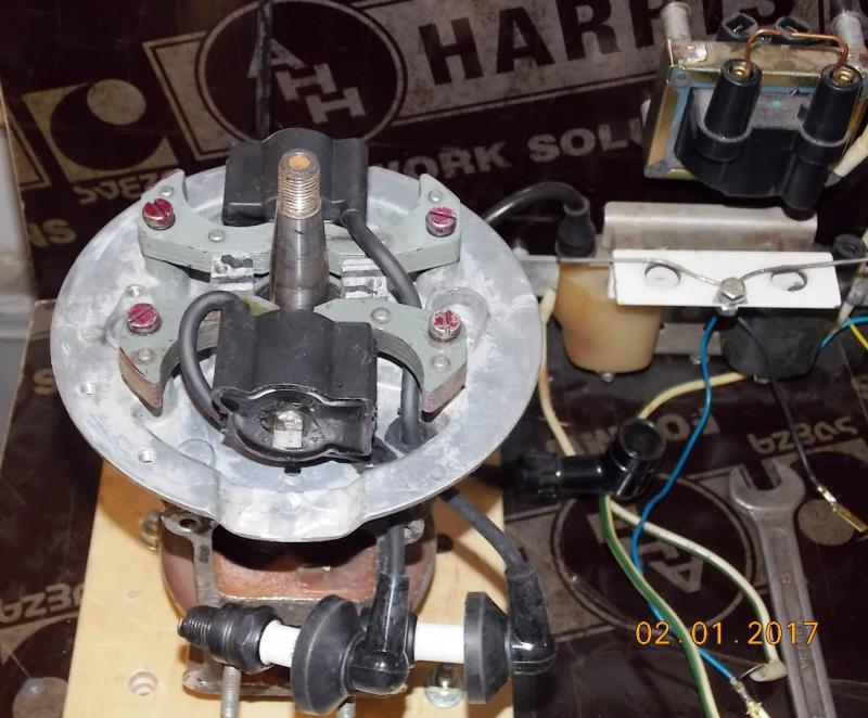

В связи с тем что магнитная система Ветерка имеет две пары магнитов соответственно на каждом канале (модуле)
мы имеем две искры за пол оборота.

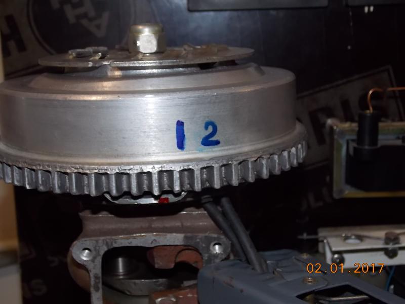

Выглядит так.
Установлены две метки согласно геометрии магнитов, то есть именно того момента когда искра.
Цифры меток сделаны сознательно с разных сторон.
И вот что мы имеем.
Собственно вот они те самые две искры за пол оборота, примерно через 90 градусов поворота маховика.
Тут собственно может и ни кому не мешает вторая искра через 90 градусов, но все же энергия тратится бесполезно в модуле. Используем не эффективно уникальную магнитную систему маховика Ветерок.
К тому же бесполезно нагружаем сам модуль работой.
Далее перехожу к более серьезным недостаткам.

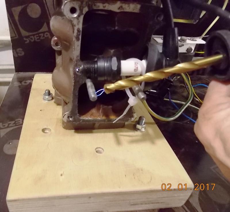

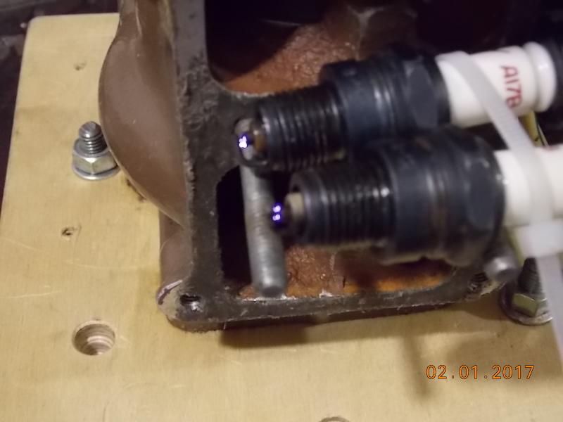

Иска начинает проскакивать в свечном зазоре на оборотах примерно 50-60 в минуту. Искра визуально слабая щелчок от разряда еле слышен.
Режим пуск, 100-120 об.мин. напряжение искрового разряда на воздухе 2 киловольта. Если дернуть маховик по резче, достигает уверенно 4 киловольта.
Режим холостой ход 1000 об. мин. 6 киловольт.
Рабочий режим 3000 об.мин 7 киловольт.
Максимальные 5000 об.мин. 5 киловольт.
Маловато но приемлемо. Очень не важно в режиме пуск.
Снять какие либо характеристики дополнительно, скажем осциллографом- разумеется залитый и герметичный модуль нам не позволит.
Думаю если модуль крепить к сердечнику материалами из силикона то замена на воде не должна вызвать сложности.
Очень жалко что тратится впустую энергия магнитного поля на искру в никуда.
И последнее, 5 киловольт на максимальных оборотах будут уверенно поджигать смесь только хорошо настроенную по соотношению 1х15 1х18 Более богатую смесь по соотношению 1х12 1х10 уже скорее всего нет. :pardon:

спасибо за проделанную работу!
есть вероятность, что этот модуль будет хорошо работать с московским магнитом, у которого только одна смена полюсов, и основанием мл10-2с (на фото выше)
можно фото меток снаружи пренести вовнутрь маховика, чтобы увидеть, как они по магнитам располагаются?
