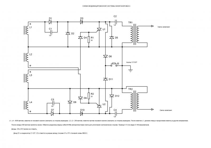

Сегодня испытал еще один вариант переделанного стокового зажигания. Начну с того, что купил не за дорого неисправный новый комплект МБЭ-3. Оказалось что обрыв в накопительной обмотке одной из катушек и неисправный тиристор (в другом плече). Перемотал одну катушку topic7898-350.html#p291953, затем изготовил вторую. Сегодня переделал саму схему управления, немного упростив, против той, что предлагает Андрей (Танкист). Т.е. стабилитроны я не ставил. Поставил диоды параллельно тиристору в обратном направлении.(они там, в принципе не нужны).
Проверил на моторе. Честно, внешних отличий по искре и даже по величине пробоя воздушного зазора, если не знать, то и не заметишь. Т.к. катушки у меня с пониженным количеством витков и намотаны более толстым проводом, то положительный момент - это почти полное отсутствие смещения угла опережения зажигания в минус при наборе оборотов. Т.е. на малых оборотах должен мотор работать стабильнее (жизнь покажет). Замер напряжения осциллографом показал, что при 1200 об/мин, на аноде тиристора амплитудное напряжение : на одной 200 В, на другой 240. Искра на свечах, на вид точно такая же как и на стоковом зажигании. Искровой пробой - 20-22 мм.
Мое мнение, никому его не навязываю. Если изготавливать катушки самостоятельно, то лучшим вариантом будет, намотка проводом 0.13-0.15 не выше 4200-4500 витков. Катушка управления (не проводил замеры, пусть остается те же 250витков). Мы получаем более независимую от частоты вращения систему зажигания.
3 907
Диод после умножителя работает в режиме короткого замыкания, кроме того что накопительная катушка нагружена, она ещё и оказывает влияние на управляющую. Это прекрасно видно на осциллограмме.
Синий накопительная. Желтый управляющая.
topic10078-100.html#p289495
Чтобы было понятно как это происходит, объясню. Отрицательный полупериод проходит через диод, выпрямляется и попадает на обкладку С1. Тут же конденсатор разряжается на катушку и открытый- тот же самый диод.
То есть просто сливаем напряжение отрицательного полупериода на катушку выпрямив его предварительно тем самым диодом который ты поставил вместо стабилитрона. Диод это не стабилитрон- он открывается с напряжения 0.5 вольт. А стабилитрон в схеме должен открываться не раньше 400 вольт, таким образом напряжение удерживается в конденсаторе С1 до появления с накопительной катушки положительного полупериода.

У тебя по схеме вместо него стоит 2 стабилитрона. topic7898-150.html#p246046Я проверял это на симуляторе. Д5, практически не оказывает влияния на работу схемы, (он шунтирует Д2-Д3). Единственное отличие моего варианта от твоего - замена стабилитронов диодом.
3 907
Володя о каком Д5 речь идет? На какой схеме? Д5 на моей схеме заряжает С2.
Симулятор это не серьёзно, осциллограмма с живого мотора это не симулятор. Без осциллограммы понятно как работает диод Д3 на твоей схеме. В родной схеме этот диод сбрасывает отрицательный полупериод в катушку.

Д5 это на моей схеме, на твоей он под номером 4, (у меня просто с другой стороны нарисован) :). Поэтому все тоже самое. Вчера проверил осциллографом стоковую схему после перемотки катушек, сегодня переделанную. Все как и ожидалось, конденсатор, который идет на катушку зажигания заряжается до удвоенного напряжения (какое смогли выдать накопительные катушки). Так, что никакого тут криминала, или косяков. Ставь вместо Д2 (на моей схеме) стабилитроны - получаем твою.
Д2 и Д3 это родные диоды, которые стоят на стоковой схеме.
3 907
Диод Д2 это короткое замыкание. Его не должно быть в схеме с умножителем.
Вот так работает твоя схема. Описание выше в сообщении №159

А твои стабилитроны в прямом направлении ток не пропускают?.. :)
3 907
Пропускают когда уровень на аноде будет 400 вольт. Но не раньше!

Дык я еще раз спрашиваю, В ПРЯМОМ... Чем отличается от диода? Что-то ты сам себя запутал :) Твой конденсатор С1 может зарядиться до 400 В, тогда стабилитроны сбросят лишнее напряжение, а мой не зарядится (это проверено уже на моторе), поэтому стабилитрон нафиг не нужен, в принципе и один из диодов либо Д2, либо Д5 (на моей схеме)
3 907
Стабилитрон в обратном направлении выпрямляет отрицательный полупериод и заряжает обкладку конденсатора С1.
В прямом направлении то что поступило на обкладку не может пройти обратно на землю, стабилитрон закрыт- мало ему 200-300-399 вольт что бы открыться и сбросить напряжение.
Стабилитрон это диод который открывается с напряжения 400 вольт (в моем случае)
Диод открывается с напряжения 0.5 вольт.
Если допустить что на стабилитрон пришло напряжение 450 вольт он откроется и сбросит только 50 вольт- после чего закроется по уровню 400 вольт- тем самым какое бы ни было напряжение на обкладке С1 оно ни когда не упадет ниже 400 вольт. А в случае с диодом оно упадет до 0.5 вольт.
Стабилитрон он и в Африке стабилитрон и диод ни когда не заменит его работу.
Хотя по своей сути это одно и тоже- то есть самые обычные диоды которые открываются с разного напряжения в прямом направлении вот и всё!
Диод Д5 на твоей схеме выполняет совершенно другие задачи и отношения ни какого к С1 он не имеет.

Что-то форум сегодня не дает картинки загружать. У тебя же обычные стабилитроны, которые в прямом направлении работают как обычные диоды. Поэтому схемы пока с катушек будет поступать напряжение менее 200 В будут работать абсолютно одинаково. Только при превышении на твоей заряд С2 стабилизируется на уровне 400 в, а на моей нет. Но он и не достигнет этого.
Попозже попробую вставить картинки. Там видно что получается без диода или стабилитрона, и с ним.
3 907
Володя, не смеши людей! :hahaha: Я для кого пишу то? Рассказал самым простым языком как для школьников на уроке, а ты понять не можешь :hahaha: :lol:
Ладно бери тогда в руки тестер и меряй стабилитрон в прямом направлении. Ставь плюсовой щуп на анод минусовой на катод-что показывает? Потом щупы меняй местами- что показывает? А сейчас диод меряй в прямом направлении- что показывает?
Картинки у меня то же не дает загружает через форум.
Конденсатор С1 заряжается и через диод Д1 это верно, но заряжается он не эффективно потому что шунтирован этим же диодом. А нам надо полностью использовать отрицательный полупериод.
То есть когда со стабилитрона приходит чуть больше напряжение- Д1 закрыт большим уровнем, когда приходит меньше (на самых малых) На С1 идет заряд с Д1. Это связано с разным сопротивлением переходов диода и стабилитрона. Короче и Д1 и Д2-Д3 делают одну и ту же работу только на разных оборотах.

да все верно. со стабилитронм не будет на конденсаторе больше 400В. с диодом - сколько даст катушка.

Я уже сделал это :))) подумал, может я до чего-то не догоняю... Нет, вроде все так и есть :))) На стабилитроне в прямом направлении (плюс мультимера на аноде) падение напряжения 0.664 В, в обратном заперт (ну на 150 вольт он, не может открыться). Диод. в прямом - 0,572 В, в обратном - закрыт.
Никак не пойму тебя, Андрей, что ты мне хочешь объяснить :). Что я неправильно собрал схему?.. Ну поменяю я диод на стабилитрон, с моими катушками абсолютно ничего не изменится. Не сможет схема выдать больше 400 В. А я к этому и не стремился. А в остальном все тоже самое. Проверено, с анодов тиристора (левой обкладки С2) выведен провод. Осциллограмма такая же как на симуляторе. Да и по сравнению со стоковой видно, схема действительно удваивает. Даже когда ставлю в параллель еще один конденсатор, то хватает зарядить оба до удвоенного напряжения. Но, на искре это, внешне никак не отражается.
Кстати, про Д1. Если его исключить из схемы, то внешне ничего не меняется, на выходе тоже самое. Но на аноде тиристора симулятор показывает выброс до 10 кВ! Во как! Он очень короткий, возможно реальный осциллограф его и не пропустит, а вот пропустят ли переходы в полупроводниках?.. :) Если пропустят, то сколько раз...

У Танкиста "своя" физика, то катушки без индуктивности, то стабилитроны в прямом не пропускают, то короткое в цепи с кондесатором.. Без обид... Вот ВАХ стабилитрона - http://files.ruselectronic.com/20000677 ... %D1%80.png. В прямом направлении - как обычный диод, в обратном - пробой на заданном уровне Уобр.
У диодов (в т.ч. и стабилитронов), когда тестером в режиме диода производить измерение - то прибор показывает минимальное напряжение открытия п-н перехода (оно же падение напряжения), что оно даем нам в нашем случае.... Диод Д1 выкинуть нафиг нужно, не нужен он там, на нем потери идут в С1.
Владимир, в мультисиме с моделированием тоже не все так просто, к ТСидеал, добавь сопротивление обмотки катушки (эквивалентная схема), иначе он тебе там такого нарисует...

Дмитрий, ты не прав на счет Д1, я сначала тоже его пробовал убирать (на симуляторе), но как писал выше, на аноде появляется очень высоковольтный выброс, и дает он незначительное приращение напряжения (скорее всего компенсирует потери, в накопительной обмотке). Сегодня форум глючит, не дает вставить картинки.
Я не в мультисиме работаю, слабовата она, а в Протеусе. Сейчас уже подогнал параметры моделей как в реале. Форма сигнала на катушке, очень близка к реальной осциллограмме. Я видел твои модели. Ты напрямую с генератора подаешь на схему. А я постоянные магниты заменил трансформатором (поэтому у меня уже учитываются параметры катушек) уже с учетом индуктивностей и активных сопротивлений.
https://www.dropbox.com/s/x37nwtkbeintojk/Зажигание удвоение.jpg?dl=0
https://www.dropbox.com/s/bjbgcwxrepxg0jy/удв1.jpg?dl=0
Вот картинки, потому что напрямую форум не принимает.
