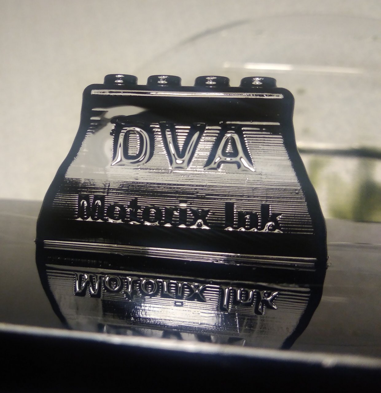

Я бы порекомендовал найти причину неисправности замером напряжений с катушек и датчика (малой катушки) применив приставку пик адаптера к мультиметру. Ну или хорошим мультиметром с такой функцией измерения, если такой есть в наличии. Иногда этот режим на мультиметрах называется dva. Приставка из трех деталей, можно самому сделать. Диод на 1000v 1n4007, самый распространённый. Конденсатор на 1 мкф, 630v или больше. Резистор на 1 мом О. 5w. Схему можно в инете найти, если нужно, могу прикрепить сюда. Вот такую делал себе.

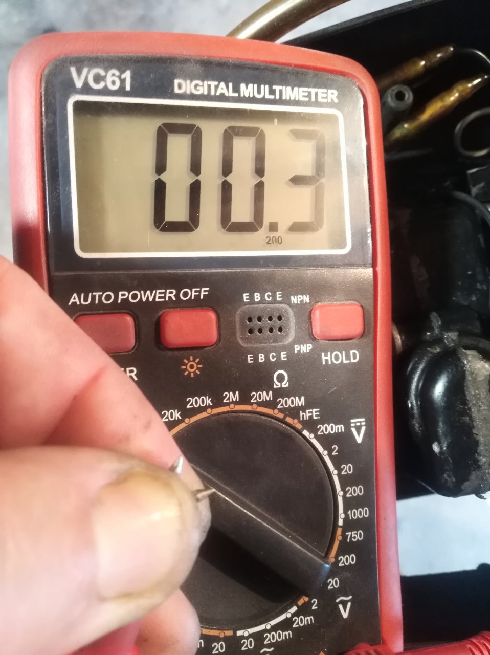

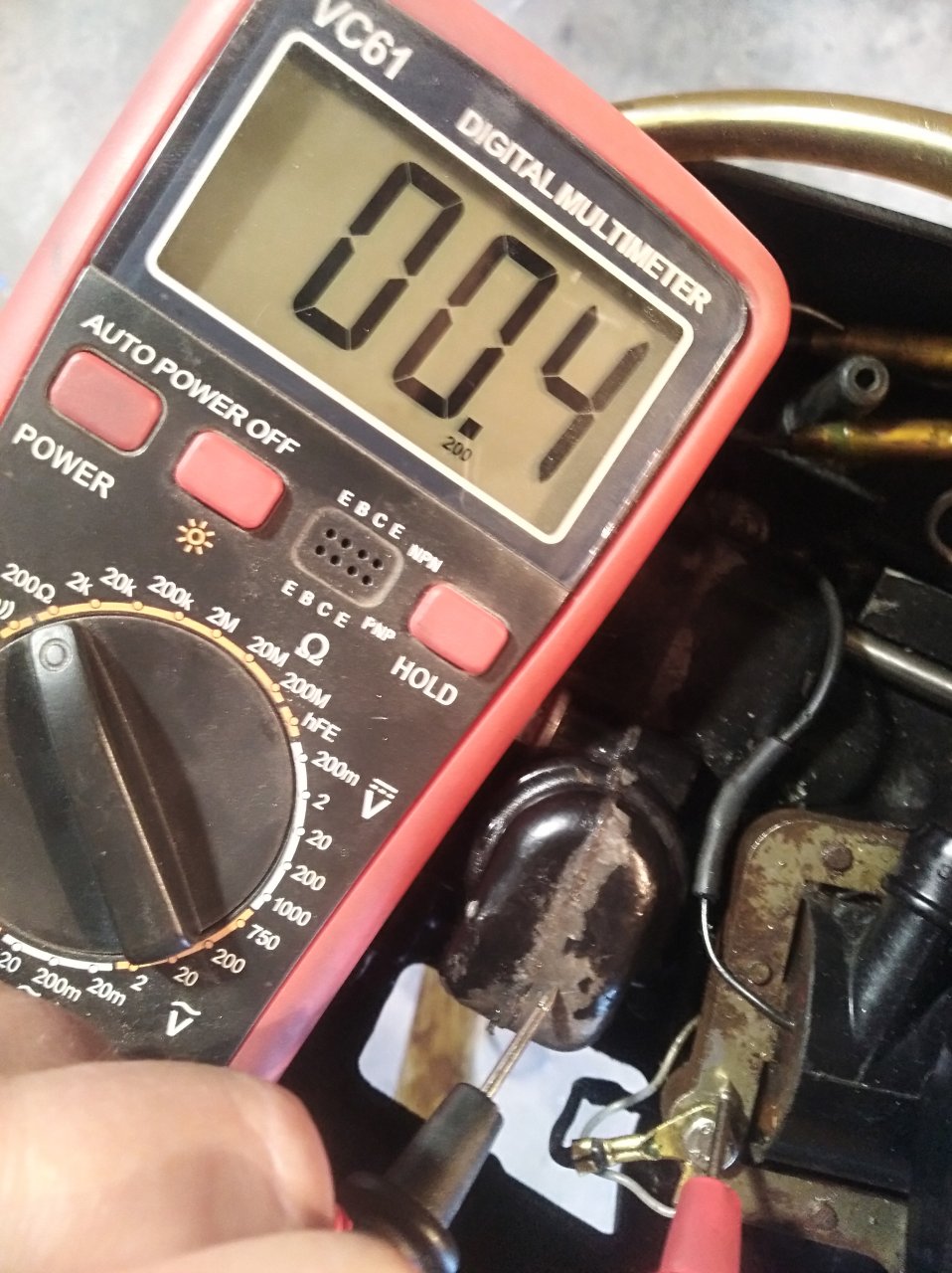

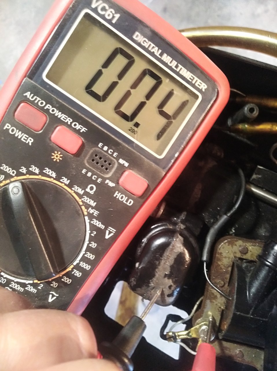

Вот результаты замеров

Тогда смотреть высоковольтный провод на предмет обрыва/неконтакта. Возможно, когда замыкаешь на сердечник, то ВВ провод сильно изгибается/поджимается и контакт есть, а в "расслабленном" состоянии ВВ провода - появляется обрыв либо неконтакт в местах его крепления.
