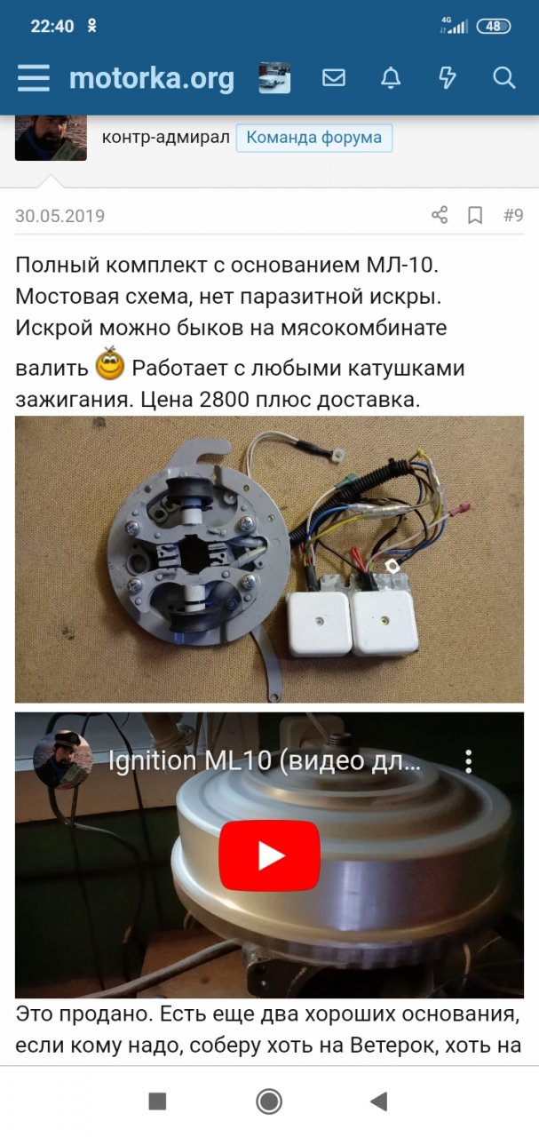

Здравствуйте Владимир. Как Вы думаете, если собрать электронное зажигание Ветерка не на новом железе с с пятью "рожками" а на двух железках от старого контактного зажигания, будут ли какие-то преимущества у такой схемы?

Тут и ответ сразу

Именно Володя там в двух словах в объявлении объяснил преимущества своего зажигания на основе мл10, и сразу там и фото, как это выглядит. Никакого прикола нет:unknown:

Так тени пальцем в ссылку, что я указал-откроется Володино объявление по продаже зажигания (сразу с описанием преимущества и фото).

Ссылка на объявление конкретное, а не что бы ты всю барахолку листал

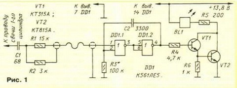

Вопрос возник при проверке МПЗ стробоскопом на светодиодах. Метка получается шире и с повышением оборотов еще больше расширяется. Вращение маховика передается через пас от электромотора. Может ли это быть из-за применяемого ДХ или мой стробоскоп не годиться для этой цели. ДХ Тесловский с паспортным временем переключения 10 мкС.

Если светодиоды белые, то это послесвечение люминофора, он не сразу гаснет.

Стробоскоп сделан по этой схеме, а светодиоды применил мощные в прозрачном корпусе, 2х3 параллельно и 2вт резистор 1,8 Ом. Правда я задействовал все 4 элемента микросхемы. Может это повлиять на время свечения светодиодов?

Про микросхему не знаю. Я в своё время белые выкинул, купил сверхъяркие жёлтые, мазать перестало.

ВОТ НАРЫЛ ИНФУ. "Поделюсь еще одним наблюдением в плане стробоскора. Если стробоскопы собранные на основе одновибраторов или схем вырабатывающих импульс на светодиоды одинаковой длительности что для 1000 оборотов то и для 5000 оборотов, то пятно зайца будет во столько же раз шире ( на высоких оборотах) как соотношение этих оборотов. Поэтому RC цепь которая отвечает за длительность импульса нужно делать изменяющейся т.е. сопротивление ставить переменным. Но при этом пятно становится менее выразительным как будто уменьшают яркость." ВЫВОД: - уменьшаем длительность свечения и повышаем яркость!

Я в конце концов купил ЛУЧ, без вопросов работает до 11000 оборотов, выше начинает пропускать. И яркость зачетная, не нужно ворота закрывать в солнечный день.

Решил сделать доработку стробоскопа. Заменил в схеме емкость 3300 на 2200 и гасящее сопротивление установил 1 Ом. Показывает гораздо лучше и видно днем без затемнения, правда погода не солнечная, сплошная облачность, но и БП на 12В до 200мА.
