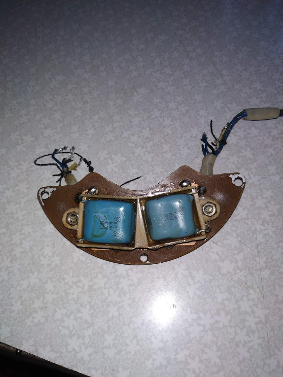

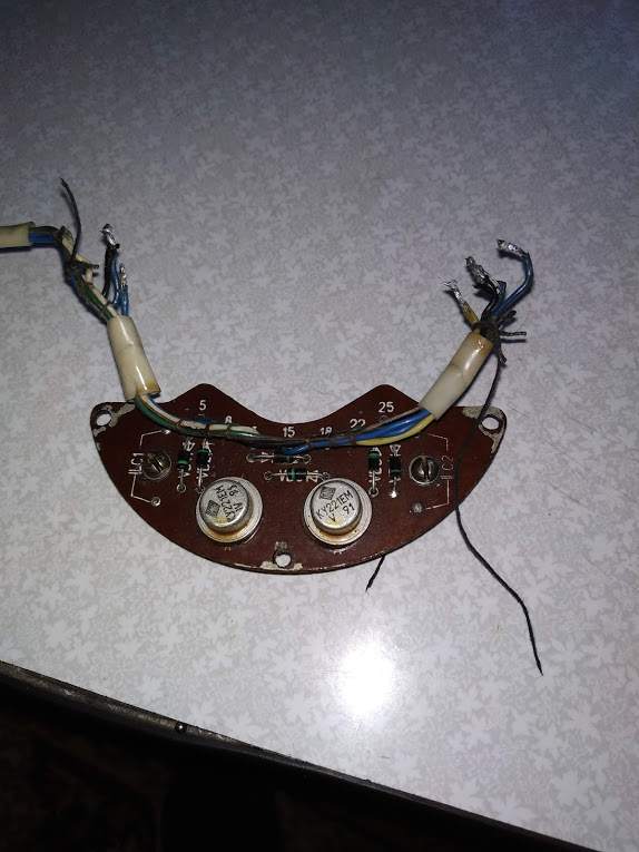

Всем доброго время суток!!! а токое кто-нибудь перепаивал?

Не нужно здесь ничего перепаивать, КУ 221 лучшие тиристоры для зажигания. И конденсаторы лучше китайских.

А что с ними сделалось от заливки ?
Voivano
5 125
2 464
Ачинск
Ракета РЛ-380
Еще ни одного неисправного конденсатора, в зажигании типа МБЭ, не встречал ни разу. Кстати, как и сгоревших диодов тоже. Неисправности как правило такие: сгоревший тиристор типа КУ202, сгоревший тиристор и катушка (это когда очень долго пилят потом на одном цилиндре) и очень редко, обрыв в подмаховичной катушке, либо в накопительной обмотке, либо в управляющей. На старых побывавших во влажной среде это окисление и потеря контакта, либо вообще провода перегнивают внутри. И самая неприятная, трудноопределимая - межвитковое замыкание подмаховичной катушки, причем непостоянное. Иногда попадаются на ремонт моторы либо с самоделками, либо перепаянные, обычно дилетантами, по различным интернет-инструкциям, созданным другими креаклами. Такие либо просто выбрасываю, либо с некоторых забираю кое-что.

Согласен. Наши К-73-17 по качеству на голову выше китая, и напыление алюминия там гораздо толще.
Тоже убитых не видел, ибо они самовосстанавливающиеся.
