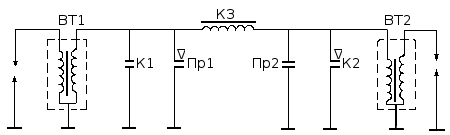

На МВ-1 три обмотки, в одном канале зажигания. "КЗ" Генераторная катушка зажигания. Она же первичная обмотка, согласно энциклопедии машиностроения. Эта катушка, по очереди подключается к первичной обмотке высоковольтных трансформаторов ВТ-1, ВТ-2, в момент наивысшей ЭДС.
Накопление энергии, происходит в генераторной катушке зажигания "КЗ".
А это значит, что данное зажигание работает по принципу "разряда конденсатора", точнее самоиндукции генераторной катушки зажигания.
