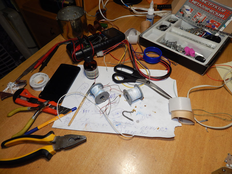

достался со стоковой схемой, заводился после танцев с бубном... проверка напряжения на певичной обмотке катушки зажигания выявило очень маленькое напряжение около 5-8 вольт
перепаял по схеме из инета (забыл какая, но вроде от Лукича), напряжение на катушках поднялось до 17-18 вольт, только на нижнем периодически пропадает или периодически появляется... :D
всё, что можно уже проверено и поменено не по одному кругу... правда до спила катушек (задиры серьезные до почернения металла пластин)
теперь буду ваять нову схему от Танкиста...
скорее всего выпущу провода из под маховика наружу, для удобства ...

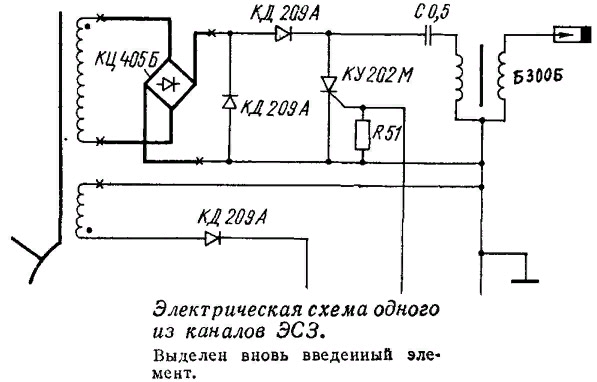

У меня сейчас сделана мостовая схема. Если на подмаховичных катушках есть возможность разделить общий провод, идущий на массу, то проблем сделать ее не будет. Если нет, то надо сматывать обмотку управления, выводить второй провод с обмотки накопления, и наматывать назад управляющую обмотку. В принципе работа неслохжная, но требует аккуратности, чтобы при сматывании не порвать провод, т.к. он залит лаком. Если сильно слипшиеся места попадают, то смачивал ацетоном, лак размокал и дальше разматывал. Сделано т.о. уже несколько экземпляров. Пока нареканий от клиентов нет. Но и на стоковой схеме с этими катушками искра, как писал выше, тоже мощнее чем на родных.
мостовая схема - схемку бы глянуть....
что дает если я правильно понял - включение диодного моста?

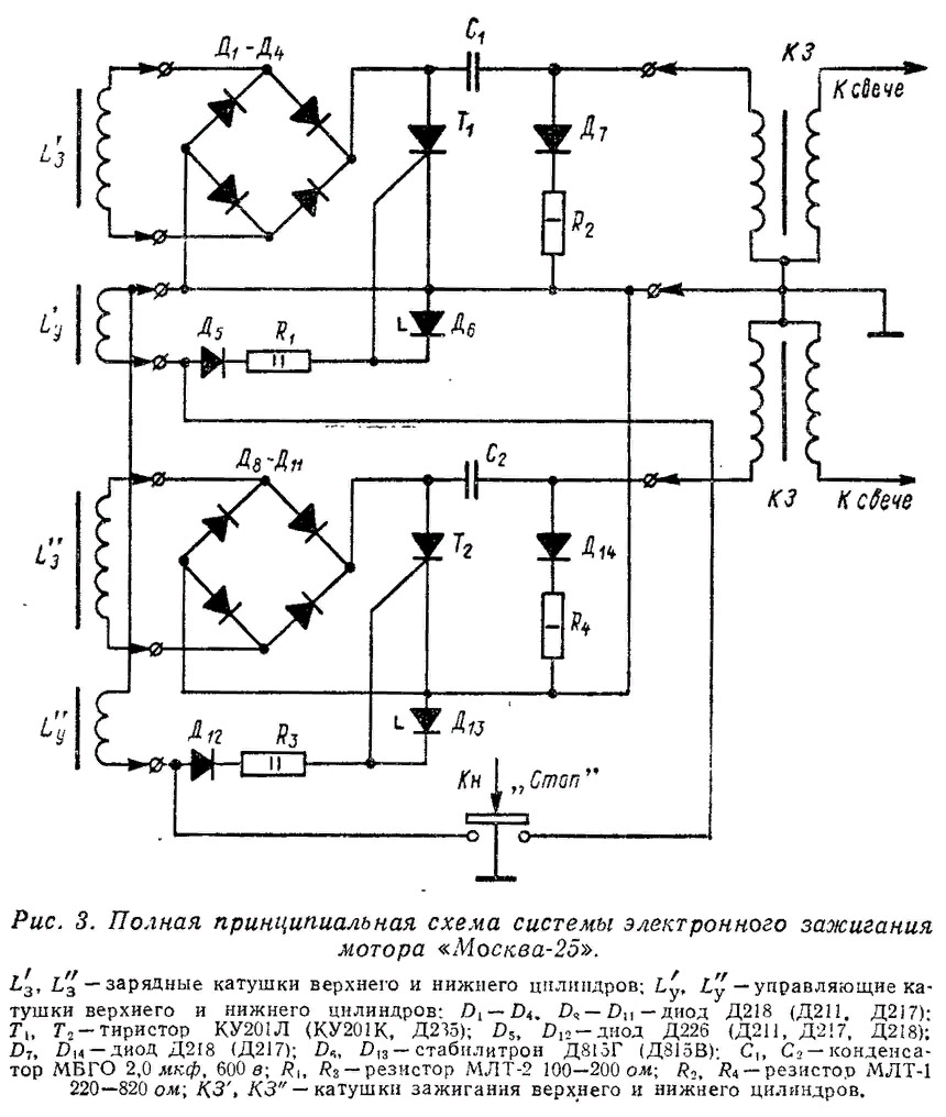

http://www.barque.ru/advice/1971/contactless_ignition_system_for_motor_whirlwind или http://motorka.org/book/usover_remont_motorov_neptun_i_moskva/452-jelektronnoe-zazhiganie-na-moskve-25.html это один канал Ветерка. Ничего сложного и нового. Сейчас пишу с другого компа, а рабочий разобран и сложен в коробку, потому как дома ремонт затеял.
это одна схема на Вихрь другая на Москву - их можно и на ветерка применить?

Какая разница. Ну поищи конкретно для Ветерка, наверняка есть. Сравни схемы Ветерка и то что выше дал. Любой мало-мальски разбирающийся в схемах человек, поймет, что разница только в выходе с накопительных катушек.

что дает - включение диодного моста?
