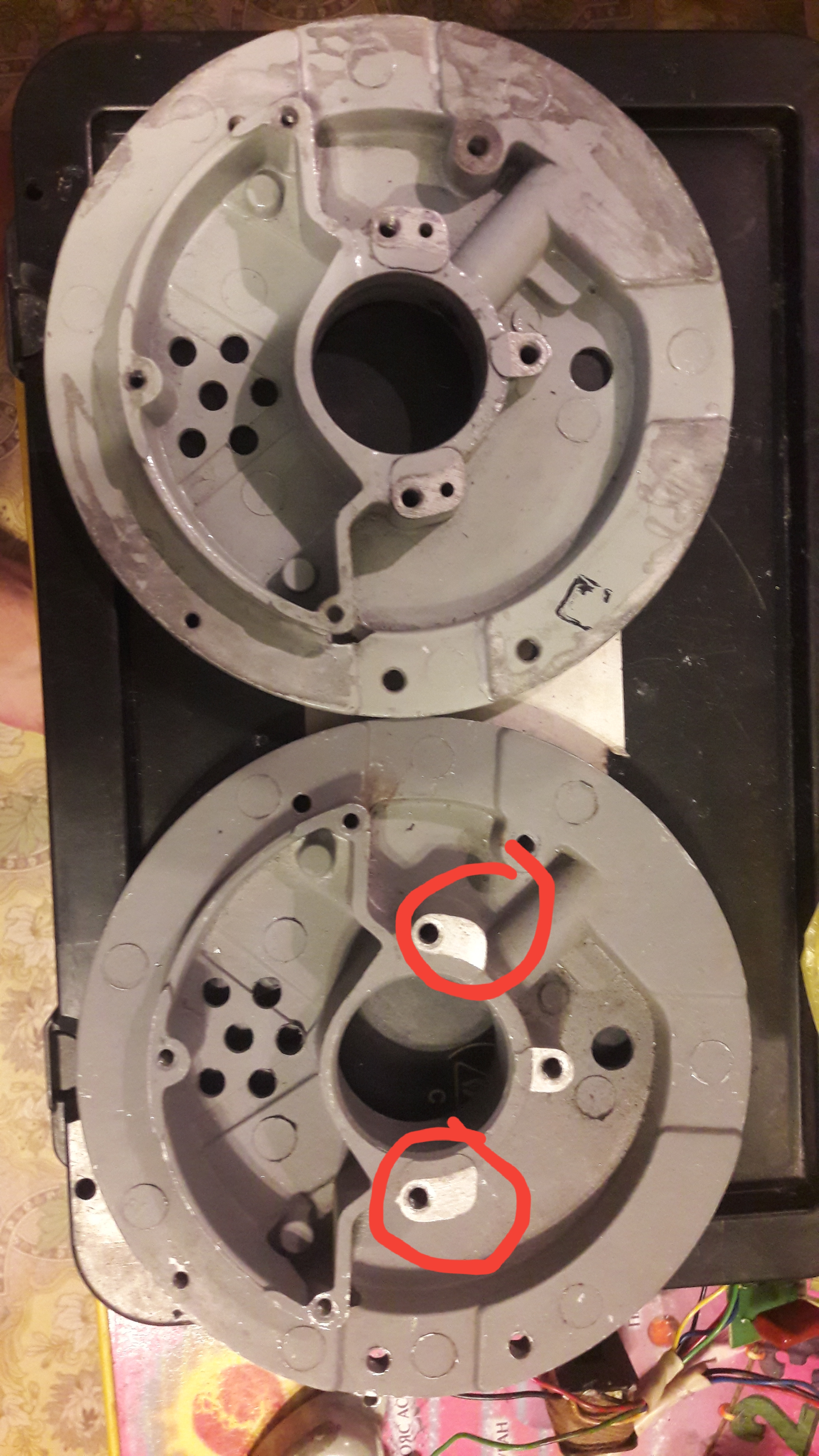

Доброго времени суток! Купил за не очень дорого новое зажигание, меня в нем смущает отсутствие штифтов и отверстий под эти штифты. Насколько это критично? Постараюсь при сборке выставить штангелем торцы относительно центрального отверстия, или потом от коленвала.

Денис, направляющие штифты из магнитопровода выдавливаются относительно безболезненно. Попробуй магнитопроводы закрепить только винтами и посмотри на момент касания за магниты, зазор. После можно по месту просверлить отверстия в основании и вернуть штифты на место.

Я если по месту сверлить стану точно все испорчу :) Вот хочу так оставить, не должно же оно от вибрации или еще чего сместиться? Пока теоретически в маховик с зазором входить будет, сравнил диаметры магнитопровода и маховика. На практике позже проверю, когда проточку под подшипник.

Придумали конечно не зря, но их нет :) ну да ладно.
Скопилось у меня 3 разных платы зажигания, вот думаю, не вывести ли разъем наружу чтоб можно было ничего не разбирая их менять, просто интересно было бы посмотреть есть ли разница... Как им житься будет не под маховиком, где они как никак обдуваются, а просто в коробочке под колпаком?

Они не греются во время работы. Поэтому разницы не будет. Примерно 6 Ватт подтербляет один канал на полных оборотах.

Греются, Володя, потому в МБЭ-3 дополнительные отверстия и появились.

как им житься будет не под маховиком, где они как никак обдуваются
Они там толком не обдуваются (в частности МБЭ-1). В МБЭ-3 сделали доп. отверстия, что позволило снизить температуру на несколько градусов.

Я, наверно, не в носу выковыриваю свои тезисы. Если чего не проверял, то делаю сноску, что это моя гипотеза или ссылаюсь на другой источник информации. А это я сам лично проверяю на стенде. Нагрев там происходит, в основном от тепла, выделяемого мотором. То, что выделяется деталями, рассеивается без дополнительных радиаторов и других ухищрений, и опасности им не представляет.
