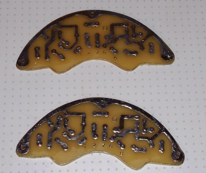

3 907
Александр_89 сказал(а):
КрасЯва! :good: А сторона дорожек??? :)
Готовую уже спаянную я видимо не фотографировал- не нашел фоток. А подготовленная к пайке вот.
Это первый вариант платы. Сейчас печатная часть немного изменена в рисунке.
Фирма веников не вяжет..... :good: :D
