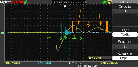

brodigy сказал(а):

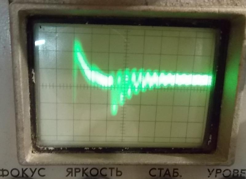

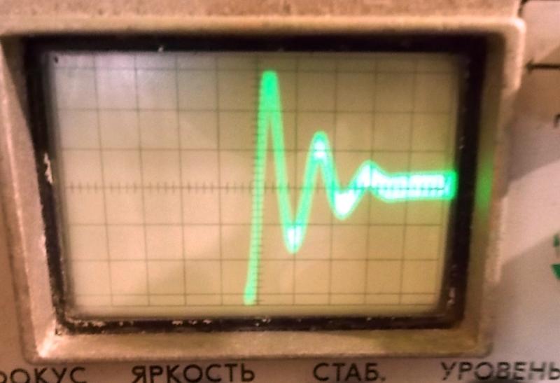

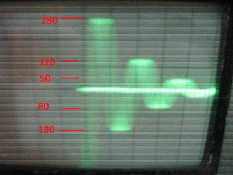

Сегодня поковыряли "классику" и вот такие картинки получили:
На первой, синий - плюсовая обкладка кондера, желтая - первичка ВВ катухи
На второй, желтая - первичка ВВ катухи, токовая обмотка на ВВ проводе.
К размышлению...
А ты загадки то не загадывай- рассказывай что такое "классика", что за "рваная" синусоида в первичке?
Какое напряжение, время и так далее.

танкист сказал(а):
К размышлению...
Да вот сам думаю над этими загадками.
Условия таковы - схема ветерок - самая стандартная/заводская/классическая. Ключ BTA16, катушка - 2102.
А вот крутили мы ее на нептуне, т.к. лень было ветерка доставать, и, по логике вещей, никакой принципиальной разницы в процессах быть не должно.
Задача была проста - увидеть индуктивную фазу.
На этой картинке желтым - напряжение на первичной обмотке ВВ катушки. Синий/голубой - напряжение в индуктивности, намотанной на ВВ провод. Но она показывает только изменение тока. Отсюда предполагаю, что в диапазонах 1 и 2 (зеленый цвет) у нас находятся емкостная и индуктивная фазы соответственно. Но вот тут я вычитал еще более интересную информацию (http://izvuz_tn.pnzgu.ru/files/izvuz_tn ... /15208.pdf). Если верить источнику, получается что, в точках 3 (оранжевые стрелки) имеется еще по одной искре, ток этого не показывает, т.к. канал "подготовленный", и расход тока минимален. Но тогда не вяжется интервалами 1 и 2. Не понятно....
Замеров тока во вторичке не получилось - осциллограф глючит, ну а напряжение - делитель нужен, и как-то все хорошенько экранировать. В общем буду городить необходимые девайсы, тогда сделаю уже прямые замеры.
Но и так, есть над чем мозги пораскинуть.
Идешь верным направлением, но не всё верно истолковал.
Голубая осцилла это ни что иное как разряд. Теперь поясню. Емкостная фаза- это всего лишь вертикальная синяя полоса. Ты её сильно увеличил. Индуктивная это период от синей полосы до последнего "хвостика" (затухания)
Теперь по факту. Всё что ты увидел в данной осциллограмме- это разряд и затухающие колебания вторичного напряжения.
Почему? Потому что разряд не поддерживается газовой средой. То есть на воздухе прошел пробой искрового промежутка емкостной фазой, дальше искра погасла и мы видим затухающую часть напряжения во вторичной обмотке катушки ВВ. Нет достаточного количества ионов поддерживать тление в воздухе.
Что бы увидеть настоящую осциллу разряда вторичного напряжения ВВ катушки нужно поместить искру в газовую среду- в цилиндр работающего двигателя.
Теперь возвращаемся к много искровому режиму.
Как я говорил максимум тока в катушке от разряда конденсатора возникает в момент перехода напряжения через ноль. Как правило это самый первый переход самого большого напряжения. Как видишь на твоей осциллограмме этот момент хорошо виден.
Значит если мы будем накачивать конденсатор и подавать максимально возможное напряжение- мы получим большой колебательный процесс, в котором ты сможешь увидеть уже не один разряд (синяя осцилла) а больше.
Скажем три (в моем случае)
Зачем больше?
Вот это самый интересный вопрос, его разберем подробней.
Поскольку данные на осциллограммы ты не написал (время максимальная амплитуда) буду пояснять на пальцах.
Сравни визуально синюю осциллу затухающих колебаний вторичного напряжения разряда и желтую (синусоида разряда конденс.)
Элементарно- синяя занимает одну клетку, а весь период колебаний разряда конденсатора 5 клеток.
То есть разряд конденсатора у нас равен, условно 0.5 мс. А индуктивная фаза всего 0.1 мс.
При этом полезная часть от разряда конденсатора равна всего 0.1 мс. То есть та часть (синяя осцилла) которая поджигает смесь.
Вопрос, что мы из этого имеем? Хотя нет- не правильно- почему мы не имеем из 5 мс пользы?
Ответ- потому что напряжение разряда конденсатора у нас мало, надо его раскачивать до 300-500 вольт
таким образом мы будем иметь три разряда на свече а это значит три короткие индуктивные фазы
Этот момент я уже показывал на фото но повторю- это не сложно.
Теперь разберем осциллу первичного напряжения. (разряд на первичку катушки 2102)
По горизонтали клетка 0.2 мс. По вертикали клетка 100 вольт.
Мы видим что весь колебательный процесс составляет 0.8 мс. И имеет три перехода напряжения через ноль.
То есть в реальности на воздухе происходит три разряда до уровня 50 вольт.
В газовой среде работающего цилиндра буде от 1 до 3 разрядов, это в первую очередь зависит от состава газовой среды. При этом индуктивная (реальная) фаза будет разная она так же зависит на прямую от газовой среды.
Но! Фаза эта ни когда не будет длинней 0.1 мс.
Это совершенно очевидные вещи- накопить катушка энергию может только в короткий пик перехода переменного напряжения через ноль. То есть- тот самый пик тока!
Нет, это не так. Скорее всего косяк в измерениях связанный с наводками, помехами или неисправностью деталей системы зажигания.
Ты правильную литературу читаешь. :good:
Просьба- если выкладываешь осциллограммы пиши параметры их времени и напряжения. Мы же не на уроке где картинки показывают для ознакомления детям.

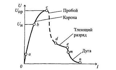

Далее в тему привожу вольт-амперную характеристику разряда.
Рассмотрим вольт-амперную характери­стику протекания электрического разряда в газовом промежутке представлено рис.
Рис. 13.1. Вольт - амперная характеристика разряда в воздушном промежутке
Участок Oab соответствует несамостоятельному разряду. Ток поддерживается за счет внешних ионизаторов, известно, что при нормальных условиях любой объем газа содержит некоторое число заряженных частиц. Так, например, в 1 см3 воздуха на уровне моря содержится в среднем около 103 пар ионов, создаваемых под действием космических лучей, ультрафиолетового излучения Cолнца и естественной радиоактивности Земной коры. Ток на этом участке изменяется в соответствии с законом Ома. Участок a-b называется участком «насыщения», так как все заряды, содержащие в промежутке, достигают электродов. При дальнейшем увеличении напряжения (U2 = - kт L1× di1/dt), скорость движения ионов по направлению к электродам увеличивается. При напряжении Uн учасок bc начинается ударная ионизация, т. е. самостоятельный газовый разряд. Когда межэлектродный промежуток перекрывается полностью проводящей газоразрядной плазмой, наступает его пробой. Характерные стадии пробоя: ударня ионизация, лавинообразный процесс образования электронов (и ионов). Проскочившая искра создает между электродами сильно нагре­тый и ионизированный канал. Тем­пература в канале разряда радиу­сом 0,2...0,6 мм достигает 5000 - 10000 К (градусы Цельсия переводятся в кельвины по формуле K = °C + 273,15). При достаточной мощности источника, способной вызвать ток в цепи порядка нескольких ма, стадия пробоя переходит в стадию тлеющего разряда, участок cd. Сопротивление канала резко падает до значения нескольких кОм. При этом колебательный процесс нарушается.

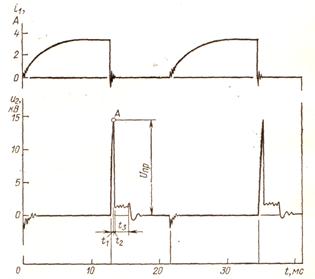

Искровой разряд на свече состоит из двух фаз — емкостной и индуктивной (рис. 123).
Рис. 123. Изменение первичного тока i1 и вторичного напряжения i2 при работе системы зажигания
t1 — время нарастания вторичного напряжения до момента яробоя, t2 — время емкостного разряда, t3 — время индуктивного разряда
Первая емкостная фаза разряда (после пробоя искрового про­межутка свечи) характеризуется большими разрядными токами, поскольку искровой промежуток сильно ионизирован и сопротив­ление его мало. Разрядные токи при этом достигают нескольких десятков ампер, но протекают в течение очень короткого проме­жутка времени (доли или единицы микросекунд). Скорость изме­нения силы тока достигает около 50·109 А/с. Емкостную фазу разряда можно наблюдать как ярко голубоватую искру.
Вторая индуктивная фаза разряда за счет оставшейся энергии происходит по подготовленному каналу, при этом ток непрерывно протекает через искровой промежуток, сильно ионизированный предыдущим емкостным разрядом. Продолжительность этой фазы достигает нескольких миллисекунд, а сила тока измеряется де­сятками миллиампер. Разряд продолжается практически до пол­ного расхода электромагнитной энергии.
При нормальной величине питающего напряжения энергия емкостной фазы равна 5—15 МДж, в то время как энергия индук­тивной фазы составляет 30—60 МДж. Обычно топливная смесь воспламеняется во время емкостной фазы искрового разряда. При пуске холодного двигателя индуктивная фаза способствует нагреву начального объема воспламеняемой смеси.

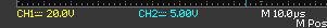

Внизу каждой есть и напряжение и развертка.

Вот я смотрю на эти данные и понять не могу, как так у нас амплитуда разряда всего 20 вольт? И по времени 50 мс. :shock: Теперь понимаешь о чем я говорю? Нужны нормальные адекватные данные что бы понимать что происходит.
Мы же в характеристиках на зажигание читаем те данные которые соответствуют действительности.
50 мс. не бывает длительность разряда. И от 20 вольт искры не получишь.
Может я конечно чего не понимаю в твоем осциллографе, но тем не менее привык к реальным данным времени и амплитуды. Они позволяют понять что и как протекает в реальности по времени и напряжению, а это дает в свою очередь возможность сравнить полученные данные с данными стандартных систем зажигания, в том числе и с данными других осциллограмм полученных на экспериментальных зажиганиях.

Нет, по времени там микросекунды (буква "м" с хвостиком, как у буржуев), интервалы 1 и 2 в сумме 27-28 микросекунд. Амплитуда, да, в минус 40 вольт, в плюс 20 вольт (желтая). Но это 2102 катуха, у нее обмотка то ли 0,6, то ли 0,8 ома. На их (колебания) величину я лично внимания не обращал. Данные, самые реальные, но не исключаю, что делитель не переключил. Задача была процесс посмотреть, но не его величину. Может быть ошибка, может. По второму каналу (синий), шаг 5 вольт, но это вообще до ж.., т.к. обмотка намотана вручную, неизвестным количеством витков, проводом попавшим под руку, естественно не калибрована. Да, и искра была в воздухе с зазором 8 мм, обороты примерно 600.

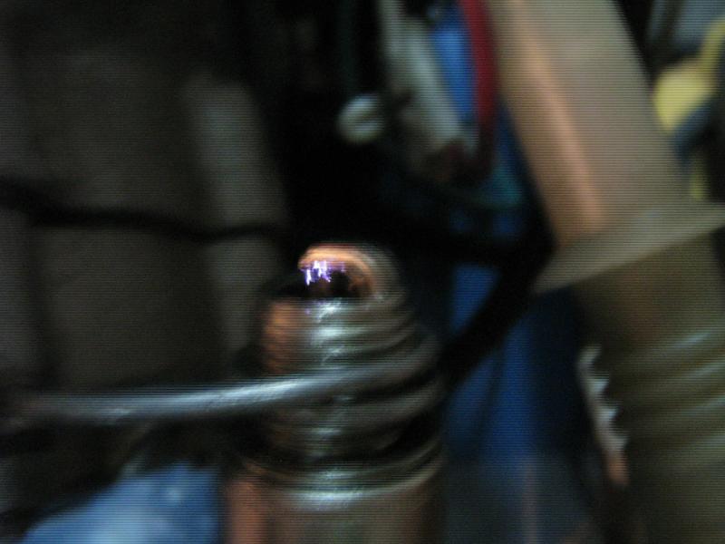

Тот факт что, на осциллограммах есть, грубо говоря, три пика а на фото три искры в воздухе с зазором 1мм, это не значит, что тоже самое будет в цилиндре в работающем двигателе.
Абсолютно верно, меньше одной искры не будет это точно, а вторая и третья будет появляться однозначно на разных режимах работы мотора. На пуске будут все три это проверено, на Ветерке.

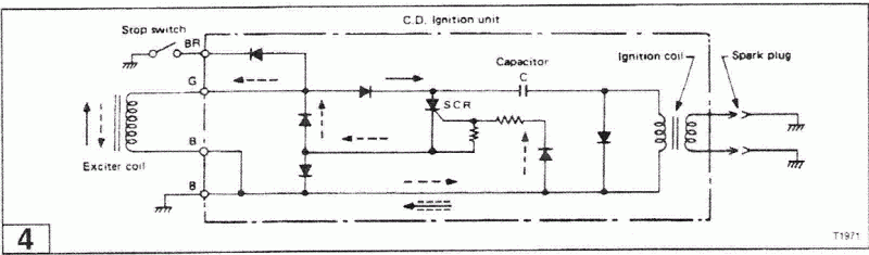

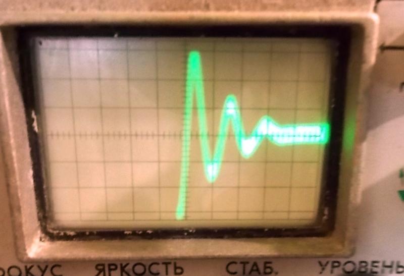

Немного не на тему Ветерка но на тему вторичного напряжения.

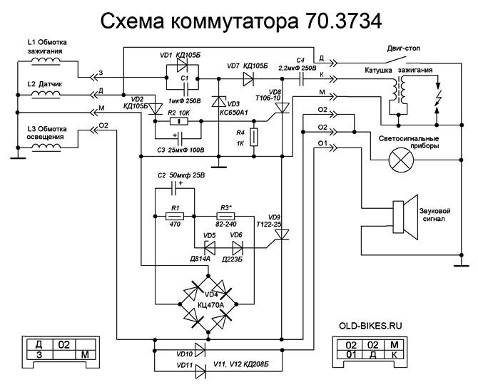

Изготовил сегодня зажигалку нашему коллеге.
Схема используется от ПЛМ Тохатсу. Это не схема №3 Лукича, а полностью родная схема Тохатсу. (в ней все элементы на месте в отличии от схемы №3)
В общем покатал на стенде, измерил параметры, получил следующие результаты.
Катушка 4500 витков. Провод 0.16. ПЭВ-2.

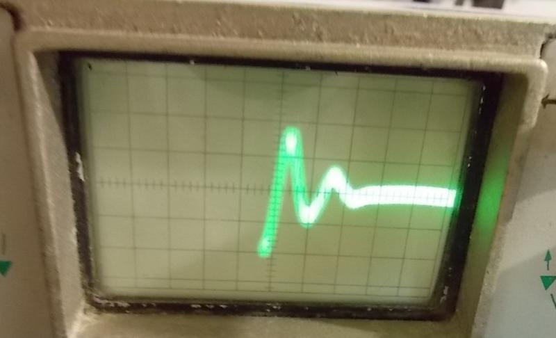

Разряд на первичную обмотку двухискровой катушки.
300 об мин. 150 вольт.
1000 об мин. 300 вольт.
5000 об мин 200 вольт. Два разряда с длительностью 0.1 каждый
Неплохо.
Это 1000 об мин.
Это 5000.
Тут надо сказать главное, в схеме присутствует диод параллельно катушке ВВ. Он был временно отключен, осциллограф отказывался видеть амплитуду.
То есть на осциллах переменка не отрезанная диодом по первой четверти периода.

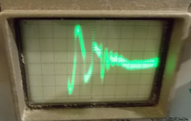

Сейчас показываю осциллу вторичного напряжения без диода.
Вот такая картинка. Два разряда на свече длительностью по 0.1 мс. каждый и затухающие колебания.
Теперь вторичное напряжение с диодом параллельно катушке, то есть схема полностью со всеми элементами.
Вот такая картинка. Один разряд на свече длительностью 0.2 мс. и затухающие колебания.
Схема будет использована на ПЛМ Нептун-23 соответственно и проверялась на стенде Нептун.
Вполне пригодная схема и приемлемые характеристики.
Добавлю- стенд разгонялся до 7500 оборотов, при этом напряжение разряда падало до 120-150 вольт, но искрообразование было устойчивое.

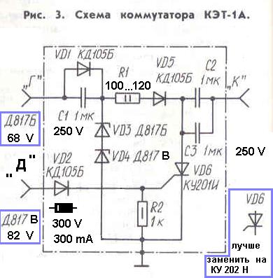

Ты совершенно напрасно обижаешься Володя!
Просто так без основания мне нет нужды говорить о наводках и ложных срабатываниях тиристора.
Давай разберемся с этим вопросом.

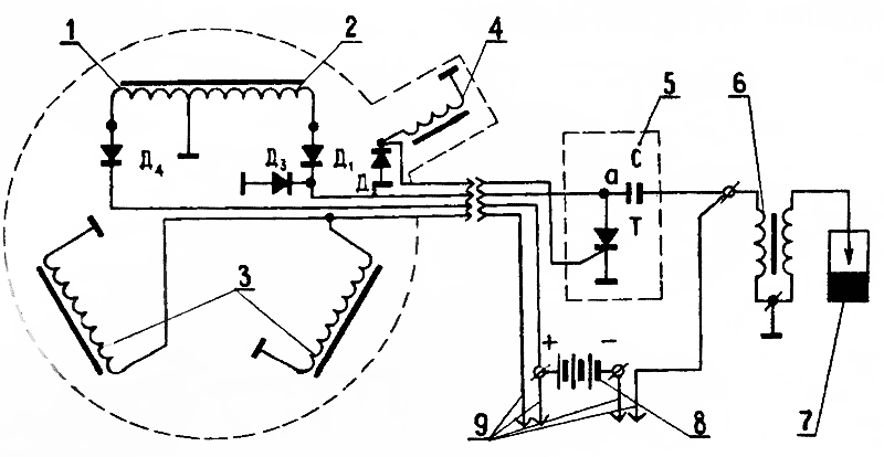

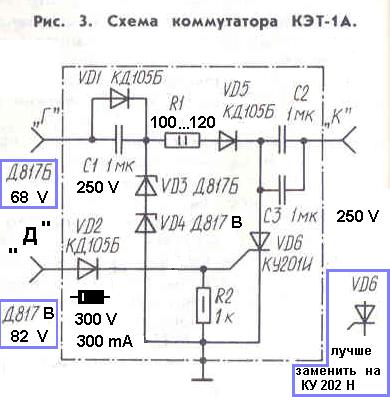

Пойдем в далекий 1973 год. Именно в этом году в СССР появилась первая электронная система зажигания. Появилась она на мотороллере Вятка и была на столько проста и надежна что завоевала большую популярность и её схема перекочевала на мотоциклы Ковровец и Минск.
Вот эта схема.
Далее с незначительными изменениями эта схема перекочевала как я уже говорил на мотоциклы.
Так появился коммутатор КЭТ-1 и КЭТ-1А.
Вот их схема.
Обрати внимание что в обоих схемах стоят дубовые тиристоры КУ-201 КУ-202 с током срабатывания около 100 ма.
И в обоих схемах стоят отдельные датчики управления не связаные индуктивно с накопительными катушками.
Тем не менее с увеличением мощности генератора потребовалось установка RC фильтра в управляющую цепь тиристора. Завод это делал стандартно.
Вот она эта цепь R2 C3 уже в более современном коммутаторе 80х годов.
Как видишь дубовые тиристоры КУ-202 и удаленный от помех датчик уже не справлялись с магнитно- импульсными помехами и завод был вынужден фильтровать сигнал управления.
А теперь давай посмотрим что у нас есть в действительности. Катушка управления намотана прямо на накопительную. То есть индуктивная связь. Тиристоры ВТ 151 с малым током управления. (чувствительный тиристор) И к этому ты добавляешь германиевый диод в цепь управления который с припаянной к нему проволочкой в 30 см открывается от напряжения в воздухе. Я не шучу про напряжение в воздухе и открытый от него диод!
Вот и задумайся- зачем сознательно создавать условия для ложного срабатывания тиристора?
