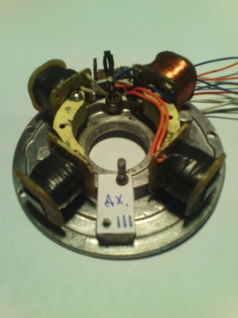

Нужен коллективный мозговой штурм:) Как самым простым методом закрепить основание МН 1 Нептуна? Нужен на и простейший способ для чайников. Поможите ,люди добрые :eek:

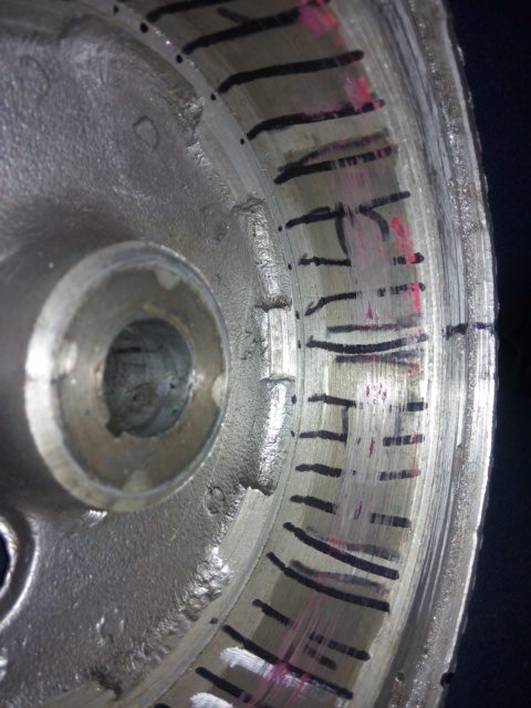

танкист сказал(а):
Voivano сказал(а):
А посадочные места если трогать, то надо подкову немного разгибать,
Значит все таки кто то "дернул" сердечник напильником до тебя............Раз так много не хватает.
Получается дернул десятки 2-2.5 :cry:

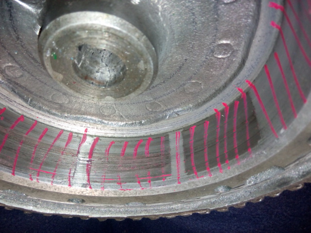

На родном, маловероятно, ибо общий размер не изменился. и эллипс в посадочном отверстии небольшой. А в том что купил, похоже подъело маховиком. И отверстие у него, хотя и не видно следов трения, но эллипс больше почти три десятки получается. Если его ставишь на мотор, то в положении холостого хода маховик начинает цеплять за сердечник, расположенный напротив болта. Внутри маховика нанес маркером поперечные риски, чтобы посмотреть в каком месте происходит касание. Почти по центру магнитной системы. Это косяк изготовления или задумка, сделан небольшой эксцентриситет, чтобы уменьшить магнитный зазор?..
Тогда получается так, как замерил Андрей: между магнитами и полюсами зазор минимальный, между противоположной стороной - все остальное. Принес еще один маховик. Проверяем. Видим... Похоже это система, так задумано.

....Исправил. Увидел, что основание не ветровское. МВ-1 да? :)
Действительно интрига. Катушки силовые перемотанные? Одна с намоткой накопительной и сигнальной обмоток? Зачем тогда ДХ?
9 826
1 400
Катушки перемотаны для подбора, основание МН1 Нептун. На фото есть подсказка ;)
Ещё такое сделано на Вихрь МВ1,МБ2.. Иииии на МГ 101 :)

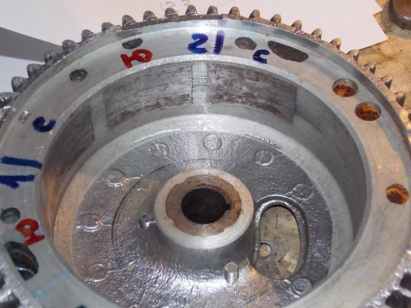

3 907
Ура!!!!!!!!!!!!!!!!!! Заработало! :hahaha:
Да именно так задумана эта система трет башмаки а остальное не трогает.
Вот она полоса от краски с бумаги. Видно что кончается после того как пройдет башмаки.
Что касается сердечника под которым винт прижима он короче остальных немного. Сделано это из расчета что винт тянет основание на башмаки. На сколько короче не могу сказать но бумагу 0.2 почти не задело на нем. Это видно на фото.

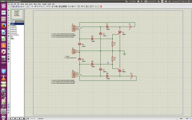

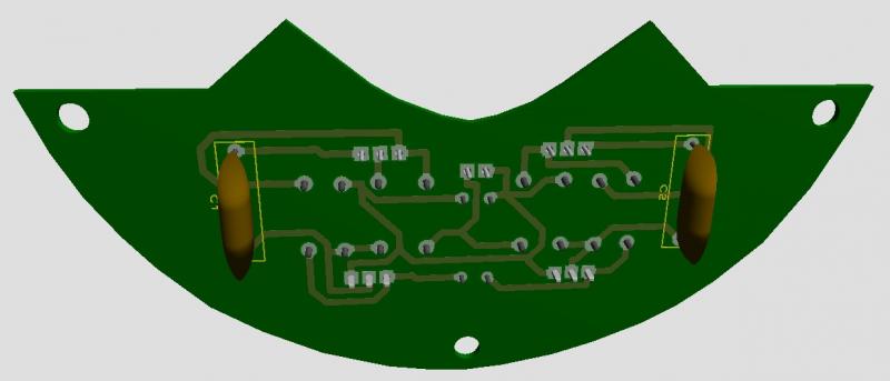

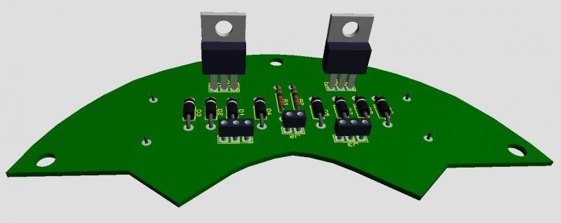

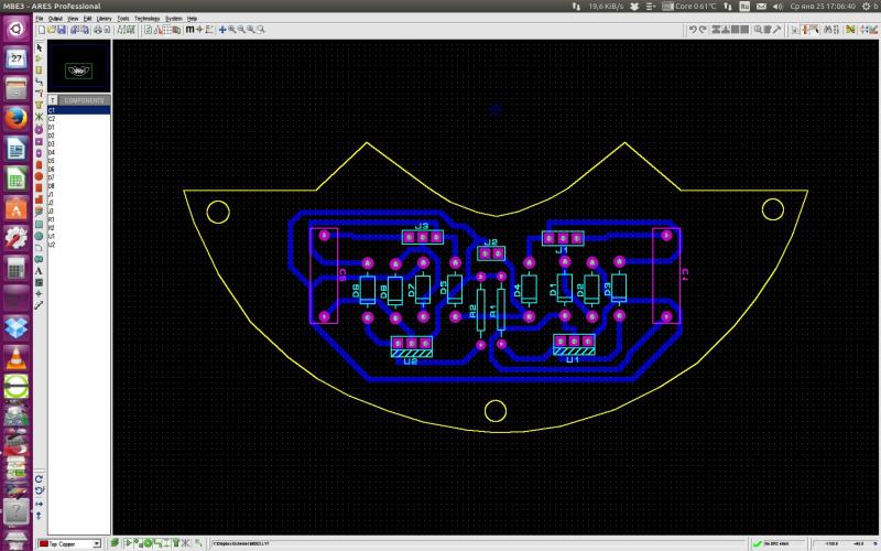

Вспомнил молодость. И между делом сегодня развел стоковую плату, с добавочными диодами на кнопку стоп.
Вот что получилось.

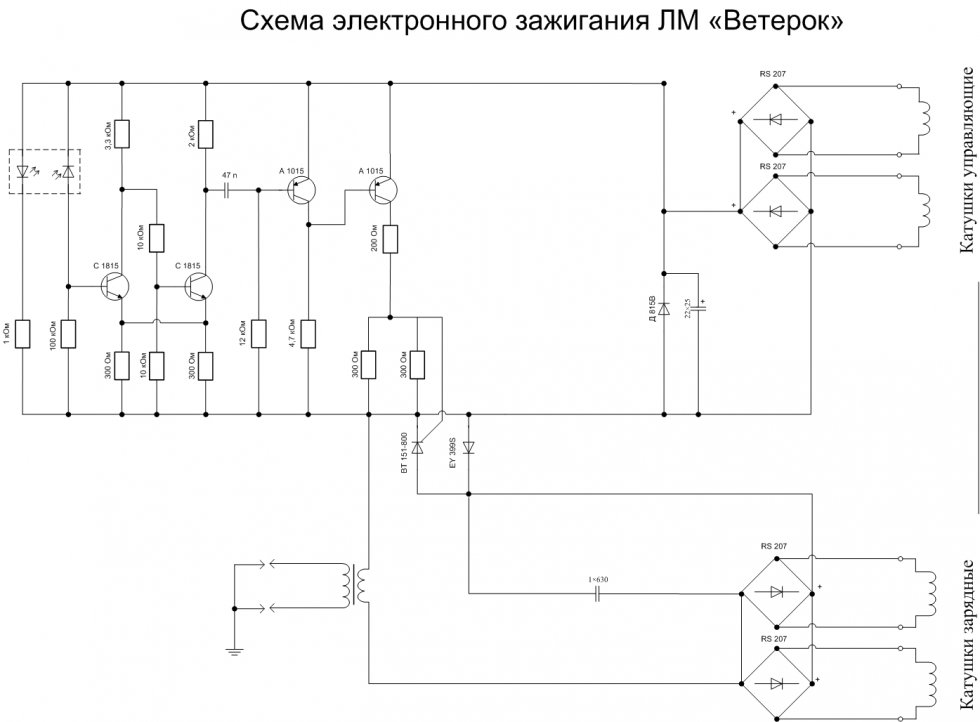

на дружественном сайте, перечитывая страницы, нашел обсуждение еще одного решения для зажигания.
Автор: Pavel0805 (93.95.152.---)
Дата: 08-02-12 15:29
чуть ниже 2/3 страницы начинается обсуждение. понравилось управление искрообразования шторкой и без АКБ.

В чем ее преимущества перед заводской, - непонятно. Тот же конденсатор, разряжающийся на первичку КЗ через тиристор. И плюс к всему, - еще херачит искру в НМТ. Я не говорю, уже о снижении надежности, пропорционально количеству дополнительных элементов.
Пока не увидел ни одной достойной схемы, способной победить, стоковую. Есть, конечно, варианты, слегка улучшающие стоковую ситему. Но, не более того.

Voivano сказал(а):
В чем ее преимущества перед заводской, непонятно. Тот же конденсатор, разряжающийся на первичку КЗ через тиристор. И плюс к всему еще херачит искру в НМТ. Я не говорю, уже о снижении надежности, пропорционально количеству дополнительных элементов. Пока не увидел ни одной достойной схемы, способной победить, стоковую. Есть, конечно, варианты, слегка улучшающие стоковую ситему, но не более того.
вы предлагаете что схема с умножением зло? 2 сезона на моте работает иногда на малых колбасит (не всегда) моментоскопом смотрел 2-е искры на одном из каналов что и как разбиратся времени небыло ,сейчас зима вот и думаю занятся можа тут мужики подскажите решение , а ваши посты нравятся читаю с удовольствием так держать Владимир
