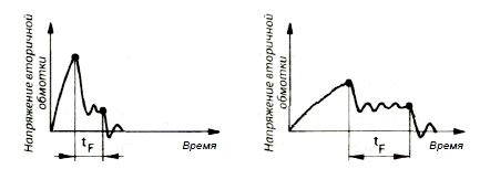

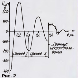

Осциллограф через индуктивный датчик подключается к ВВ проводу катушки зажигания на работающем моторе.
На осциллограмме смотрим время индуктивной фазы.
На СДИ зажигании это спад вторичного напряжения.
Выглядит так.
tF- время индуктивной фазы. Слева СДИ. Справа транзисторная батарейная система зажигания.
Источник: http://ustroistvo-avtomobilya.ru/sistem ... zhiganiya/

Дима- на заведенном моторе Если индуктивный датчик не дает нужного напряжения для осцилла или осцилл не такой чувствительный, сделай емкостной делитель с аттенюатором. Схемы в нете можешь поискать.
Смотреть вторичку на воздухе бесполезно, её надо смотреть на моторе. От нагрузок на мотор от топлива и оборотов картина будет меняться.
На сди смотреть будешь? Если да то с малым фронтом можешь вообще не увидеть индуктивную часть.
Вообще для этого надо закрывать тиристор раньше чем закончится колебательная часть.
То есть надо резать амплитуду по второму периоду тогда ещё что то останется в первичке катушки что бы появилась индуктивная часть. Мала она в СДИ очень мала в стандартных системах без отсечки.
brodigy
07.03.2015
90
Украина, Харьков
Adventure
veter 8,12
Однозначно, хочу увидеть реальность на ЦДИ. Хочу понять результат - что нужно, а что лишнее. Рабочий мотор откусить себе замерзшей воды пока не может (не умеет), нужно аппроксимировать. Итак, если абстрагироваться, и не брать во внимание изменение проводящих характеристик ТВС при переменных зарядах цилиндров и прочих прочих.. в зависимости от оборотов и кучи не устанавливаемых факторов для каждого отдельного случая, есть ли смысл определить некий потенциал напряжений на электродах свечи? длительность индуктивной фазы? при которых воспламенение ТВС будет гарантировано в адекватных рамках смеси ТВС.
3 907
Что такое индуктивная фаза? Это то что накопила первичная катушки ВВ и отдала, это накопление после снятия напряжения в ней. Что может накопить катушка от разряда конденсатора на неё? Ни чего- потому что тиристор открыт и напряжение прыгает из катушки в конденсатор и обратно, до тех пор пока не истратит энергию.
Вот тот самый последний хвостик на осциллограмме когда напряжение полностью истратит энергию и есть индуктивная фаза. То есть колебательный процесс заканчивается короткой индуктивной фазой.
Что бы получить в СДИ индуктивную фазу надо отрезать колебания по второму периоду в пик тока в катушке.
То есть надо поступить так же как и в батарейной системе- зарядить катушку током и снять напряжение.
Примерно так. Как ты собираешься стабилизировать заряд и отрезать (закрыть тиристор) в нужное время, на простой СДИ?
Сделать подобное можно в электронном виде на ДС СДИ. но ни как не на обычной зажигалке ПЛМ.
А если этого не сделать- индуктивная фаза просто ни какая для смеси, и говорить о её влиянии не стоит.

По первому вопросу. Накачиваем конденсатор до предела и даем возможность отстреляться полностью.
То есть пока вся переменная не иссякнет, тиристор должен быть открыт. В конце останется только маленький хвост индуктивной фазы. Он будет тем больше чем больше заряжен конденсатор.
По второму вопросу.
Индуктивная фаза это то что накопила катушка. Накопить много от переменного напряжения она не может, как от постоянного (АКБ) По этому надо снять переменное напряжение с катушки в момент максимального тока в ней.
То есть когда отрицательный полупериод проходит ноль и переходит на положительный.
Смотри на осциллу, видишь где максимум тока?
В любом переходе напряжения через ноль присутствует максимальный ток. А нам нужно снять амплитуду что бы этот ток (накопленная энергия в катушке) перешел в индуктивную фазу. Что бы катушка начала отдавать накопленную энергию. А у нас после разряда конденсатора этого не происходит, потому что идет колебательный процесс до полного спада напряжения. И если тиристор закрыть когда вздумается, а не в пик тока в катушке, то просто часть энергии останется в конденсаторе, а индуктивная фаза будет непонятно какая.
В общем биться за индуктивную фазу в СДИ надо с помощью нормальной электроники по управлению.
А если таковой нет, надо биться за максимальный колебательный процесс. Он увеличивает время искры. (некий многоискровой режим)

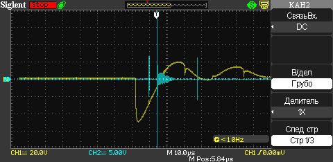

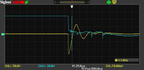

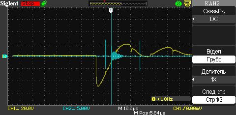

Сегодня поковыряли "классику" и вот такие картинки получили:
и
На первой, синий - плюсовая обкладка кондера, желтая - первичка ВВ катухи
На второй, желтая - первичка ВВ катухи, токовая обмотка на ВВ проводе.
К размышлению...
