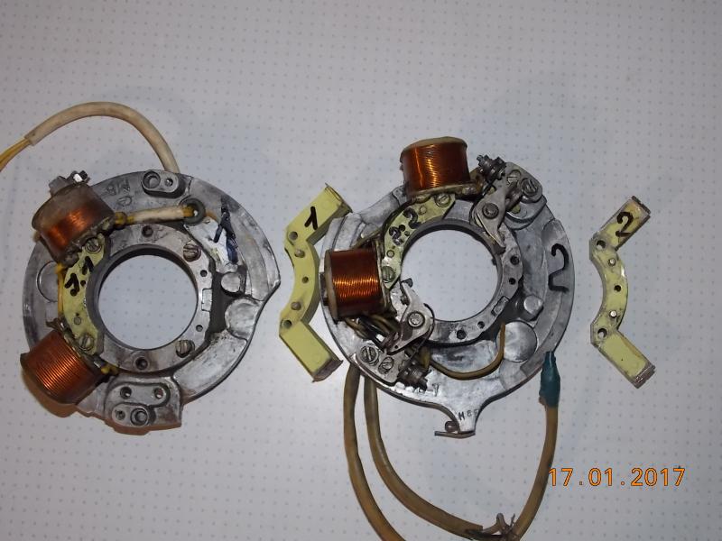

Я тебе тут картинки приготовил, а то ты мне опять не веришь. :hahaha:
Сердечники и основание это одна деталь и менять сердечники с одного основания на другое нельзя.
Так же нельзя менять местами сердечники на одном основании.
Теперь переходим к картинкам.
Вот на этой у нас два основания и два снятых сердечника. Они подписаны как видишь.
Теперь смотри на результат длины сердечников! :shock:
Как видишь тут даже мерить не надо, на глаз видно что один длиннее другого.
Так вот- длинный это №2 и если я его поставлю в основание №1 то просто не смогу поставить маховик на место, точнее сердечник влезет только в промежуток между башмаками. У Ветерка нет такого промежутка.
А если я поставлю короткий №1 в основание №2 то у меня все великолепно встанет, только зазор между башмаком и сердечником будет километр :hahaha:
Вот я тебя спрашиваю- ты сердечники менял на основании? Если да, то верни сердечники на то основание где они росли с завода. И поставь их на те места на основании, на которых они росли. Тогда зазор вернется на своё место.
Сердечники системы зажигания нельзя обтачивать, менять местами на основании, менять с основания на основание.
Сердечники должны стоять там где их поставили на заводе.
А уж если случится такая необходимость в замене, то надо учитывать все нюансы и иметь станочный парк под рукой что бы вывести зазоры в номинальный.

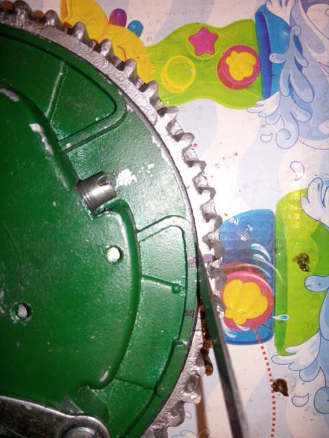

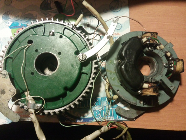

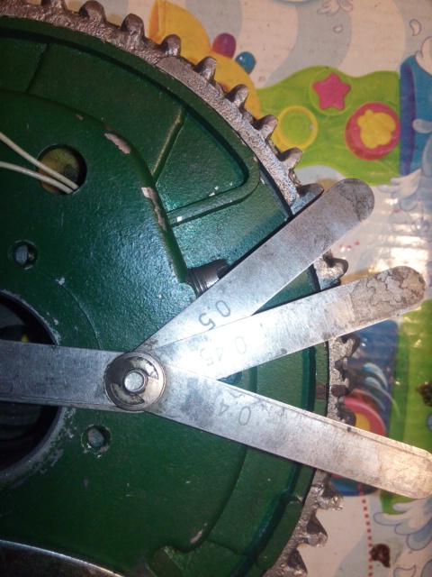

Андрей, я промерял штангенциркулем от кромки посадочного отверстия до конца сердечника, там с измерениением проблем нет. Я сначала и подумал, что разное смещение от центра. Нижние выступают меньше примерно на десятку. 41,96 - 41,84. Ну сам понимаешь, что сотки ловить цифровым штангенциркулем не очень получается. Но у нас же отверстие уже эллипсное, поэтому такие размеры примерно и должны быть. Еще один момент. Маховик изнутри расточен на конус. Есть маленький угольник, для проверки таких деталей. Поэтому в верхней части зазор будет меньше.
Посмотрел сегодня видео, где у меня мостовая схема на голове сделана, там вообще биения у маховика страшные, но тем не менее он не задевает, и напряжение на катушках, выдает в пределах 200В. Не проверял, может это он так снаружи обточен. Но раз не трет магдино, то трогать не буду.
Сердечники на основаниях не менял!!! Какая в этом нужда? :) Да и скорее всего на штифты ты уже не попадешь, а если менять (ну в случае большого задира, или еще по какой прихоти, то будешь центровать крепежными винтами).

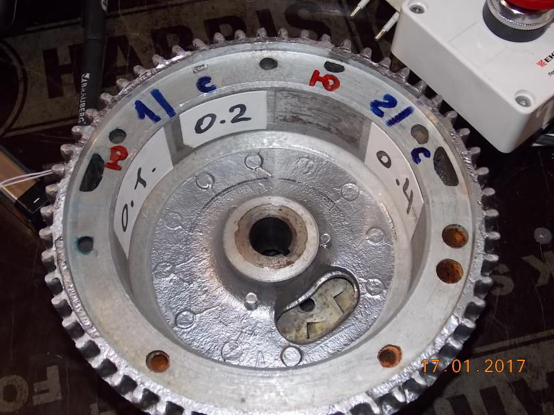

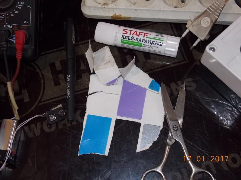

Тут ребята подсказали простое решение. Пойду проверять свой зазор на Ветерке.
Клею три разных по толщине бумажки прямо на магниты 0.15- 0.2- 03. Какую задерет узнаем скоро.
Voivano
2 517
Ачинск
Ракета РЛ-380

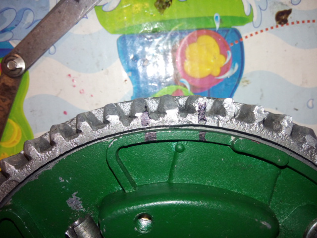

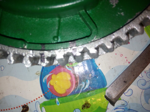

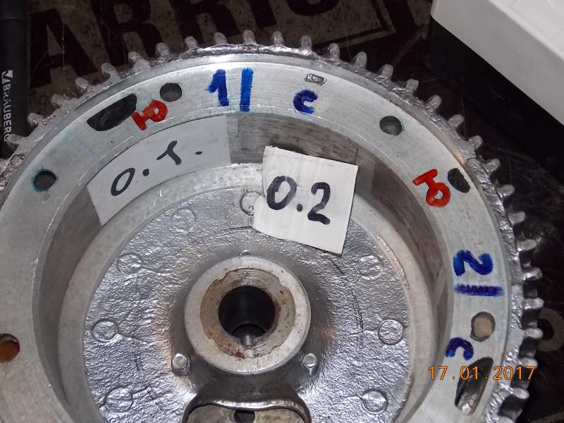

Вот там где маркером помечено, это напротив сердечники, маховик с магдино сходятся вплотную возможно между сердечником и маховиком еще зазор остается (на этом должен быть) в другом месте ловил. когда отжимаешь в другую сторону входит набор щупов 1,35 мм. Хоть заклейся бумажки.
3 907
Нет Володя это все же хоть и не щуп но точность нормальная!
Результат на картинках.
Наклеил те которые под руку попали.
Толщина на картинке.
Сделал один оборот- разумеется гайка маховика была затянута, по другому быть не может.
И вот результат. Бумагу 0.2 задрало. Клей не успел высохнуть поэтому её сложило гармошкой.
Бумагу 0.4 просто оторвало. Толстая глянцевая от коробки (упаковка)
Это та самая обойная 0.2 которая вчера в два слоя стояла на сердечниках.
Результат: Зазор в норме. Если бумага 0.1 прошла свободно а 0.2 задрало, значит имеем усредненные 0.15
Что является нормой и очень хорошим результатом. :pardon: :sorry:

Может быть, а может просто смещено магдино. Надо на сердечники наклеивать, можно типа пластилина. На одном будет больше на другом может цеплять. У тебя, тот, который ближе расположен, и содрал всю бумагу.
Сейчас принесу мотор в кочегарку. У нас утром было 36, сейчас потеплело всего 26. Утром проверю на пластилин.

Володя, этот мотор отработал всего несколько часов от своего рождения. Основание подпружинено винтом как раз в районе первого сердечника. Болтается немного но люфта то нет в основании.
Я про то что зазор не может быть на моторе с завода 0.4-0.5. Бумагу 0.2 рвет значит зазор в норме.
А если считать по твоим измерениям то получается 1.7:2=0.85. Не может быть такого Володя! Искры с таким зазором высечь не получится. :pardon: :sorry:
Вот давай пластилин или бумагу клей и не пугай меня пожалуйста такими зазорами. Я ночь не спал- понимаешь.... :lol: :hahaha: :D

Нет, Андрей, что есть, то и есть. Мне какой резон выдумывать. Для самого загадка. Ты же видел, что даже по замерам штангенциркулем, и то получается 1,3 и щуп... если бы такой дыры не было, не впихнул бы.
А на счет того, как это получилось: с рождения ли на заводе или позже приобретено... Об этом можно только догадываться. Хотя, судя по поршневой и коленвалу, мотор сильно не убивали, хотя и был казенным (судовым).
А ты проверь. Новый, это еще не значит, что сделан, так как его задумал конструктор.
Ну и замеры штангенциркулем: внутренний диаметр маховика и диаметр по сердечникам. И сравним с моими размерами.
