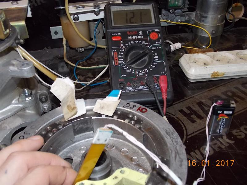

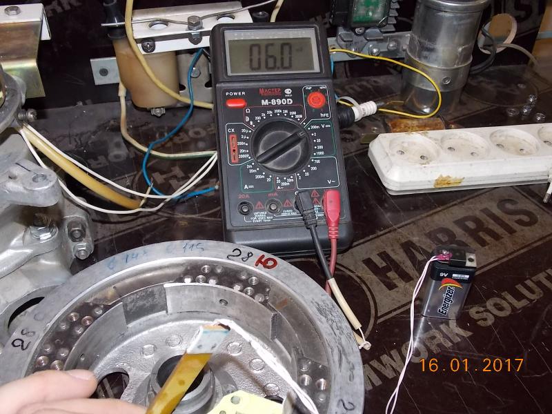

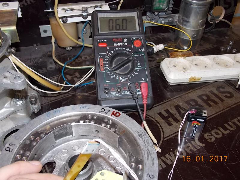

Рассказываю в общем.
Ставим сердечник в маховик прямо на магниты. (не важно что маховик от Нептуна, у Ветерка такая же сила магнитов)
Меряем замкнутое поле, оно равно 60 мТл. Или другими словами 60 линий магнитного поля на 1 см2 протекает в замкнутом поле сердечника.
Сердечник у нас как раз примерно 1 см2
На маховике лежат бумажки, обрати внимание. Толщина бумаги 0.2
Далее ставим под сердечник бумагу, сложенную пополам. То есть обеспечиваем тем самым зазор в 0.4.
Смотрим.
А поле то упало в два раза :shock:
Было 60 линий на см2 а стало 30 :shock:
Теперь считаем.
30:4=7.5 То есть каждая десятая доля миллиметра отнимает 7.5 мТл или просто 7.5 линий поля.
Значит каждая сотая доля мм. отнимает 0.75 линии поля.
Таким образом зазор в 0.8 оставит в сердечнике почти 0 линий поля. (это очень грубо, на самом деле будут все равно несколько линий)
Только с этих линий поиметь уже нельзя будет ни чего.
Теперь просто элементарно без сложных формул и расчетов проводим анализ.
Если поле в зазоре 0.4 упало вдвое значит и напряжение с током на катушке приблизительно упало на столько же.
В действительности немного не так, но не сильно будет отличаться от расчетного.
Вот такие у нас простые арифметические задачки. :hahaha: :lol:
