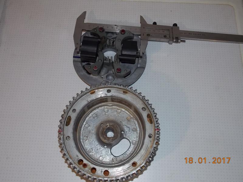

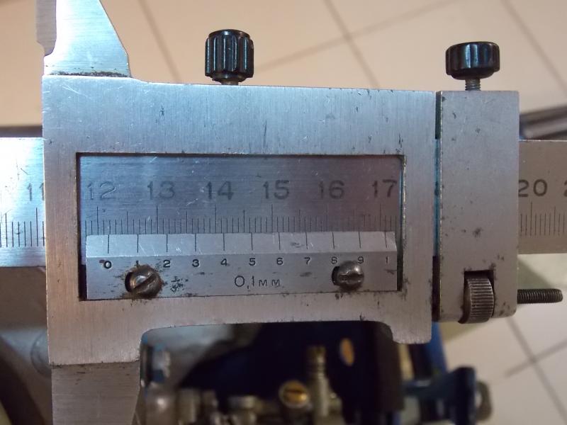

Ну а без пластилина размеры по диаметру окружности концов сердечников, на этом магдино, 121,6. В общем как не пляши, все равно зазор получаем в пределах пол-миллиметра - минимум. Ну смещение, я конечно не смог промерить, на глаз видно, что у сердечника верхнего цилиндра, так и будет, примерно 0,1-0,1, - остальное на нижний уходит.
Если фиксирующий болт подтянуть, то зазоры сравняются немного. На этом магдино люфт практически отсутствует.

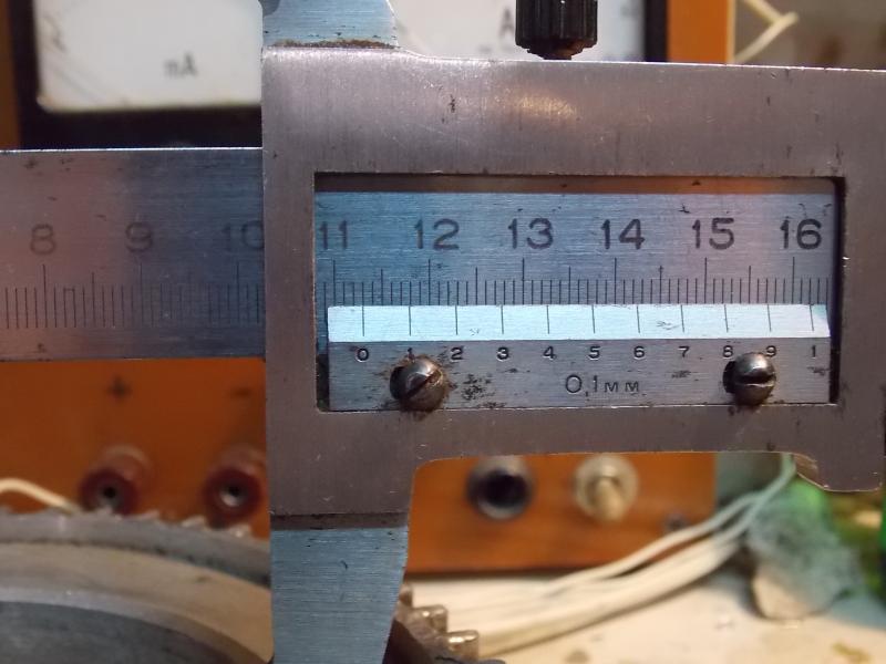

Я измерил маховик- есть старенький валяется без дела- получил те же 122.7
Измерил основание Алексея (с катушками бензопилы)
Получил 122.3
И того 122.7-122.3=0.4:2=0.2
Плюс поджатие винтом основания=примерно 0.15.
Даже если поджатие не даст ни чего то 0.2 это далеко не 0.4.
Ну и результат измерений как видишь по диаметрам, бумага точнее показывает, она то непосредственно в зазор входит. (Сердечники Алексей подтачивал что бы катушки одеть, Точил ли торцы не знаю.)

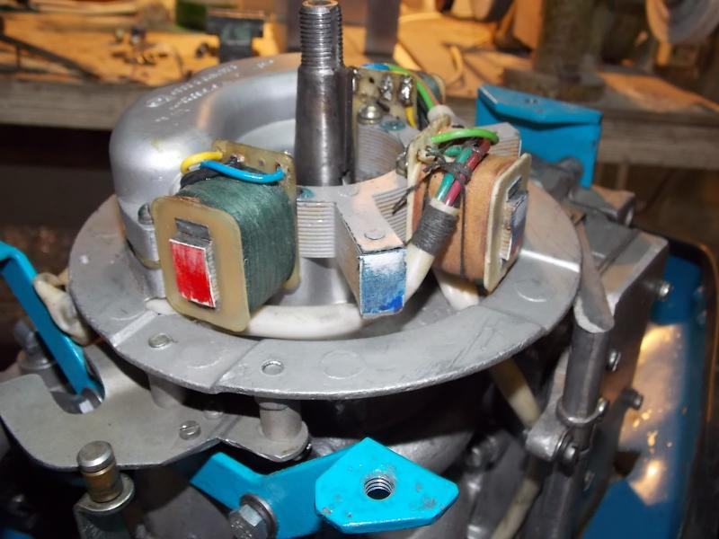

Думаю что шутить и смеяться ещё рано. И сейчас это будет абсолютно понятно.
Для начала пара слов Володе, Voivano. Володь, честное слово я терпеливо ждал когда ты всё же поймешь, догадаешься, вычислишь, суть настоящего зазора между башмаком и сердечником.
Давал подсказки тебе.
Володя, да пофиг какой там диаметр в маховике. На моторе надо мерить зазор между башмаком и сердечником.
Хотя когда основание ставишь в маховик болтается как будь то зазор 2 мм.
Нормально в общем всё.
И вот результат. Бумагу 0.2 задрало.
А ты ведь был уже совсем рядом от разгадки страшной тайны.
Что-то ты темнишь, брателло Не мог ты не померить эти места
Я снова давал тебе подсказку.
Клей прислать с бумагой?
Но ты сложил "оружие" и остался с геометрическими размерами!
Ладно- думаю не обидишься что сразу козыри не выложил.

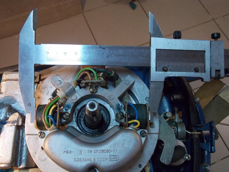

Анатолий Ильич предлагаю посмотреть картинки и внимательно почитать суть этого сообщения.
Начнем с самого простого.

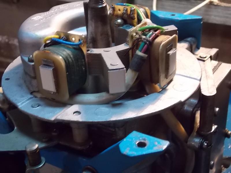

Меряем диаметры на реальном моторе и реальных деталей.
Диаметр по крайним сердечникам=121.9
Диаметр маховика в районе башмаков=123.0
То есть 123.0-121.9=1.1 мм :shock: 1.1:2=0.55
То есть зазор между башмаком и сердечником у нас равен 0.55- как будь то. Ну, всё ведь закономерно, геометрия и математика всё нам показала.
Так вот ещё раз повторю- с таким зазором руки в кровь издерешь пока мотор заведешь и мы к этому ещё вернемся.
А сейчас продолжим.

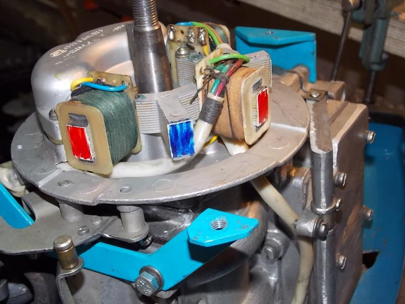

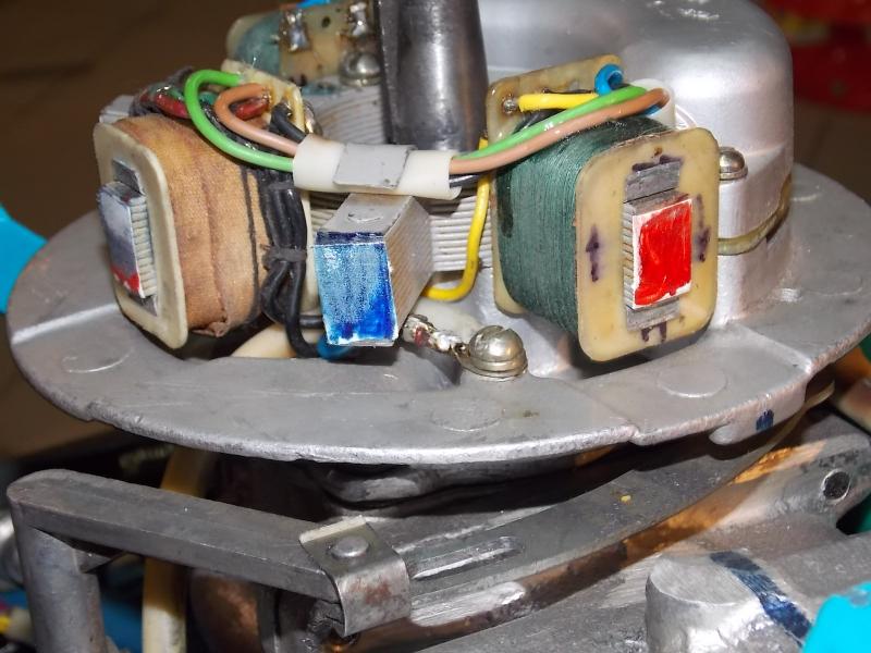

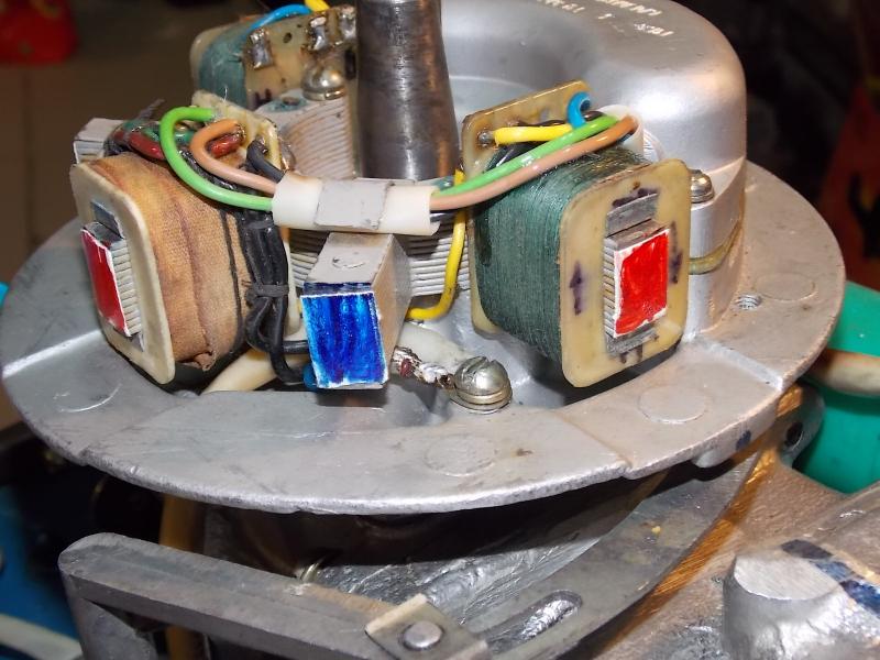

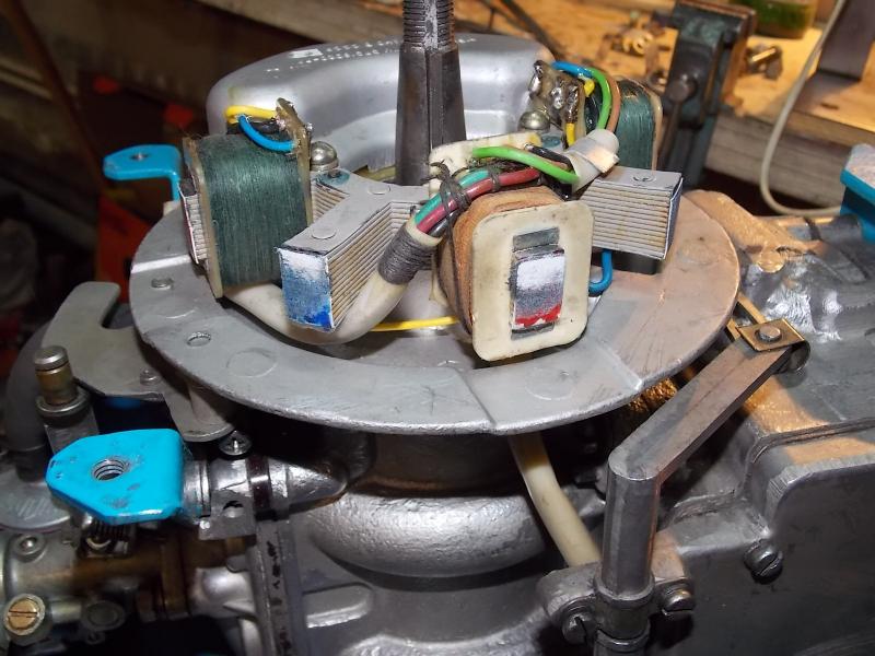

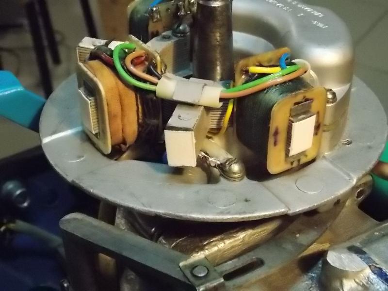

Клеим всё ту же бумагу 0.2 на сердечники основания.
Раскрашиваем что бы увидеть дальнейший результат.
Дальше ставим маховик на место затягиваем гайку как положено и крутим мотор дрелью или просто заводим.
Снимаем маховик и что мы видим?
Да как такое возможно? У нас же зазор 0.55?
А вот как такое возможно!
Читаем внимательно что написал нам автор вот этой фразы.
При вращении маховика полюсные башмаки проходят мимо наконечников сердечника трансформатора с зазором 0,10- 0,15 мм.
Источник. go.php?http://boat.matrixplus.ru/sportwater04-016.htm
Всё что требовалось дальше это взять измерительные приборы и понять суть сказанного автором.
А суть проста- все диаметры сделаны с учетом того что башмаки во время работы мотора будут иметь зазор с сердечником
0.1-0.15.
И ни каких 0.4-0.5 быть не может.
И вы можете смеяться- можете говорить всё что вам вздумается в ответ на это сообщение, это уже не будет иметь ни какого смысла, поскольку любой желающий прочитав и посмотрев, спокойно снимет маховик своего мотора наклеит бумагу и получит результат.
Причем абсолютно неоспоримый результат. Нам всего то надо было добавить 0.2 к сердечнику что бы это увидеть
А дальше если у нас вместо бумаги будет сердечник, мы получим именно то что уже рассказано в этой теме, то есть касание со всеми вытекающими.
