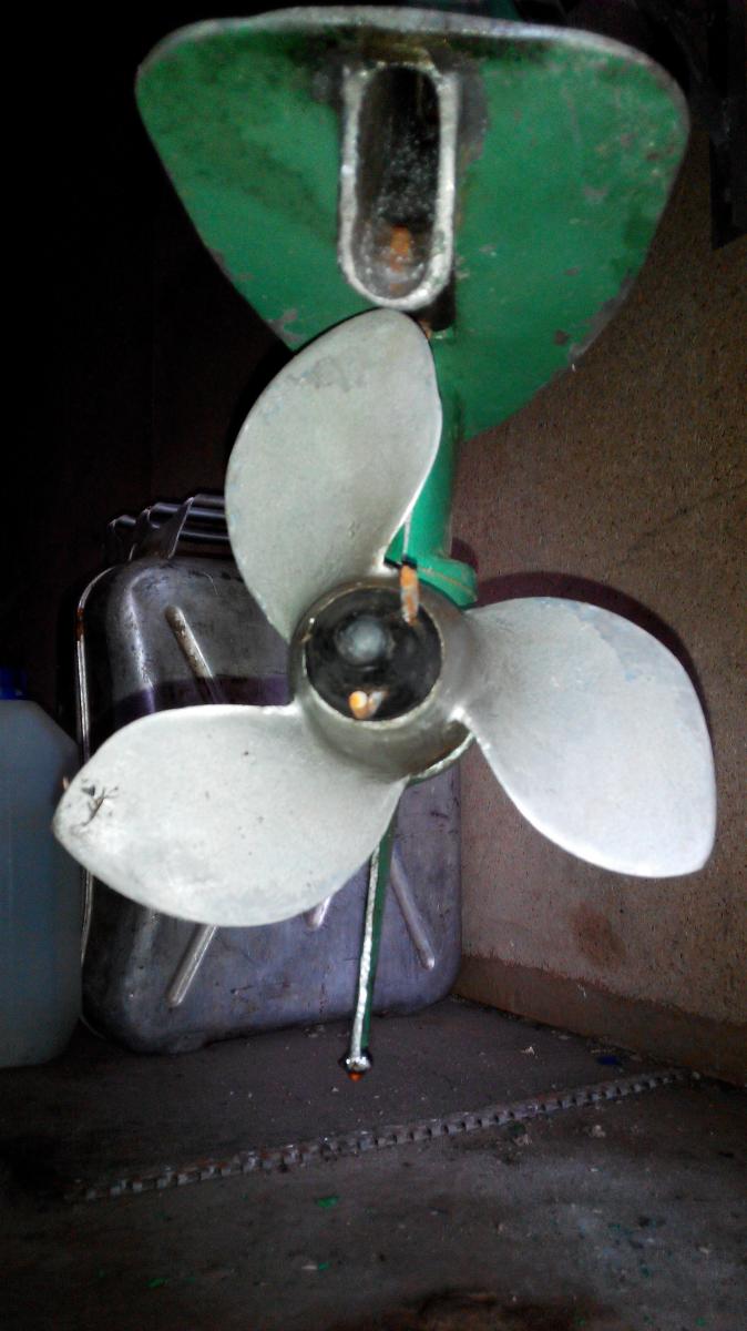

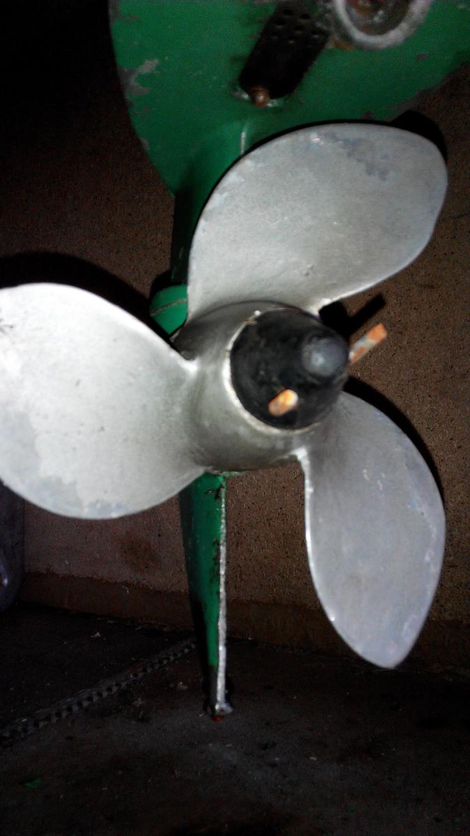

Здравствуйте,вот и испробовал наконец свой первый ветер8,лодка Викинг 320,поставил тахометр чтобы следить за оборотами,в лодке я и жена,набирает скорость резво,но выходит на глис на 5800-5900 оборотах,что явно выше уже допустимых и уже максимальных для этого мотора , дальше не раскручивается,и вот вопрос-чтобы быстрее выйти на глис мне нужен другой винт?и какой? Какой у меня я тоже не знаю

Давай фото винта. А когда один в лодке, как выход на глисс происходит?

давай фото винта в профиль и анфас.

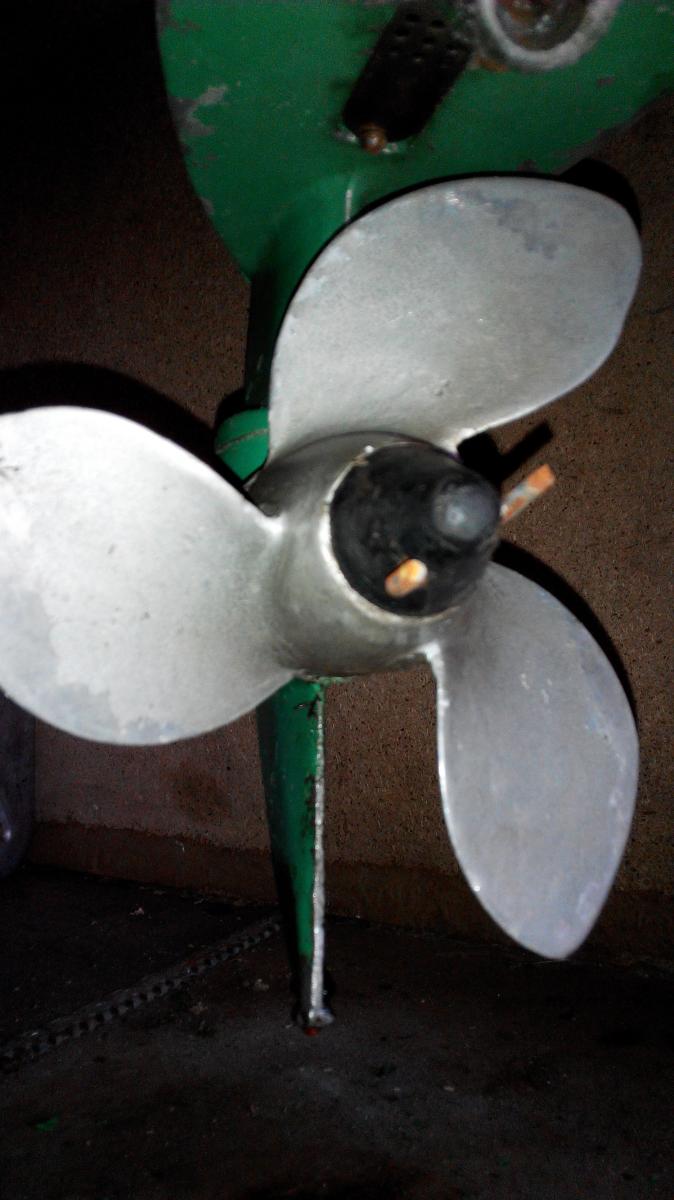

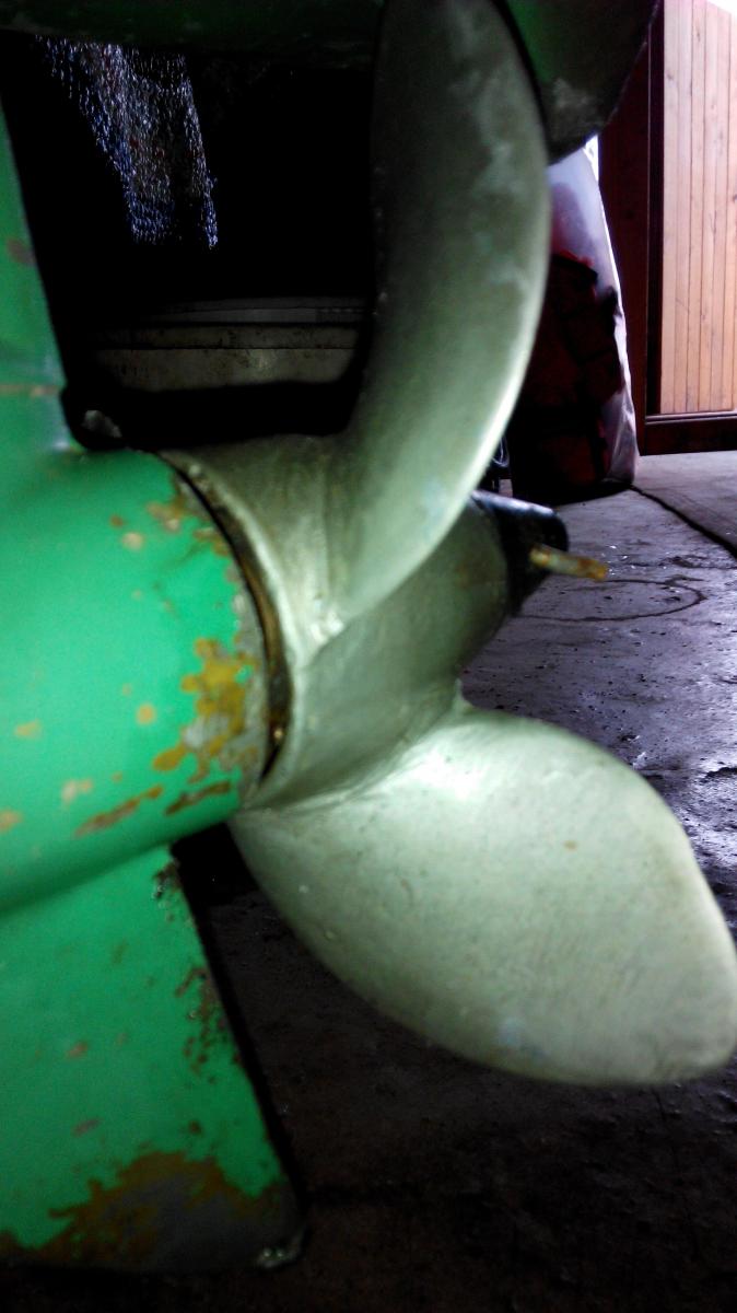

Вот ог винтик

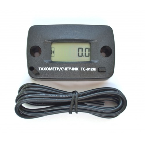

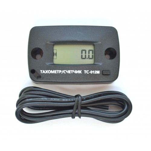

Здравствуйте,это у меня первый опыт выхода на глисс,поэтому как описать,разгоняюсь,сначала поднимаетя нос,потом спустясекунд 5 после увеличения оборотов лодка выравниваеся как бы в горизонт,скорость чуть прибавляется и слышно изминения рева мотора(тембр другой) где то так,по тахометру может и мой косяк так как тоже использую впервые,тахометр новый российский астраханский(1300 р), фото винта выложу чуть позже
что за тахометр фото можно?

Наверно гвоздь вместа шплинта воду вспенивает,и создает отрицательный поток.
WOLLI
02.06.2011
836
102
Мать городов русских
маломерные и не только
внутреннего сгорания...
винт с шагом 202 диаметром 190...гвоздь не влияет ни на что...воздух из под днища подхватывает...или изменить наклон мотора или высоту установки поменять...почитай про правильную установку мотора на транец лодки
Вот ог винтик
vovan944 сказал(а):
Марка ТС- 012М

как уже было сказано. или воздух подхватывает и раскручивается до 6000 об/мин или тахометр ровно в два раза занижает показания. с таким винтом и не большой лодкой должно быть в районе 5000об/мин и скорость около 32-35км/час. если двиг слабоватый и не может раскрутится до номинальных оборотов лодка не сможет разогнаться. или не правильно навешен. но таких оборотов не должно быть с этим винтом. с грузовым - могут.
