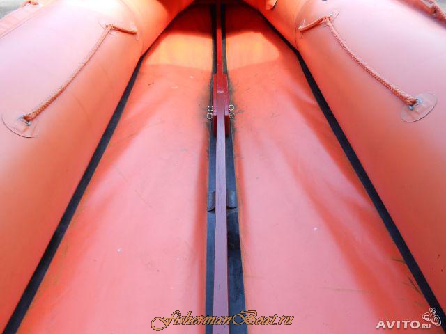

330 - это не вариант , это такая же тесная хрень , как и все размеры контрацептивов до 330 . Киль у неё - это ...... (как бы помягче сказать )
Ну он как бы есть ..... типа ..... .Назначение кильсона на этих лодках - это тупо натянуть дно , жесткости он не добавляет , а на твоей лодке именно продольной жёсткости и не хватает .
Ты спросил ........
sergei_post сказал(а):
как получить результат или только замена лодки? винт грузовой.
Сделай как на фотке и всё поедет . .... бодренько поедет ....
