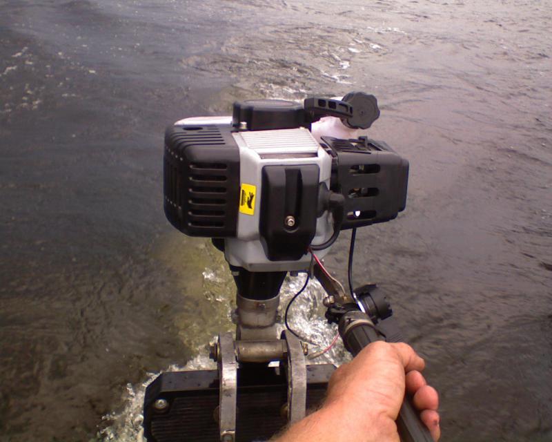

serg, если на транце нормальный малыш, то можно использовать его не только как докатку, НО САЛЮТ никогда нормальным не был, что подтверждается массовыми отзывами, а при цене запчастей никогда и не станет, согласен с sarin nos, если довести до ума то может быть и будет работать какое то время, но гораздо дешевле потратить 80 у.е на голову триммера, что решит массу проблем, если не все.

что то совсем я отстал от жизни:Вихрь,Восход,Зил 130-ну просто забуксовал в 20 веке,ладно еще бензопила Партнер и китайский бензогенератор не дают превратиться в пещерного человека,хи-хи.что за трим,ribac 666? 80 уе цена смешная,ноги ему не надо что ли?

на любом салюте составная нога, ее верхняя часть(у меня салют со складной ногой) к которой прикручивается родная голова фиксируется 3 винтами, в общем откручиваем и расстыковываем, потом идем к токарю и точим новую часть(мне выточили из водопроводной трубы, делал так чтобы избежать проблем с соосностью вала и рессоры) на верх которой будет пристыкована голова от триммера, примерно так же как стыкуется его родная нога, на триммере внизу вставлен резиновый демпфер который мы вытаскиваем и протачиваем, в вал центробежного сцепления в отверстие для родной рессоры вставляем проточенный квадрат(который потом будет вставлен в родной квадрат салюта) и обвариваем по стыку, подогнать квадрат по длине проблем не вызывает, также как и прикрепить кронштейн подвески.

родной стартер представляет собой на редкость убогую конструкцию, так что это скорее плюс, есть шанс отличиться приделав такой как у меня будет дешевле и надежнее.

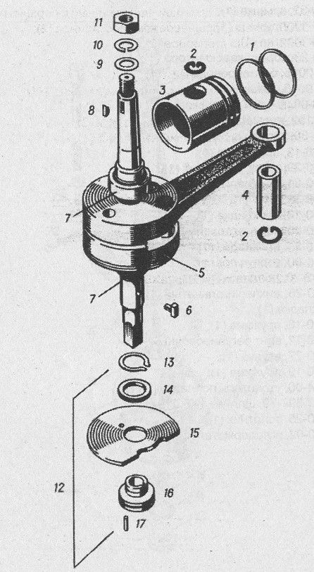

подскажите какой стороной ставить золотник ставить. Стал двиг собирать, а как правильно стоит забыл((( Пока поставил стопорным кольцом вниз (наружу)

Гдето тут на форуме каталог мотора был

каталог у меня почему-то не открывается, а золотник видимо не правильно я поставил(((

В каталоге они в порядке одевания :D

развернул золотник...теперь как на картинке)
