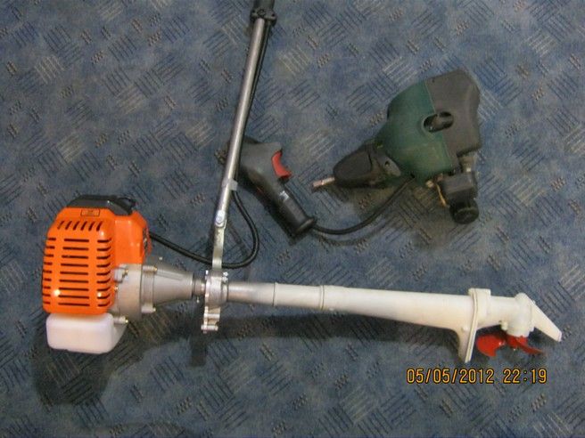

Всем доброго времени, приобрел Салют и начал мучить, без воды заводится в воде ноль, вода попадает в цилиндр наверное пробит сальник или еще что вот думаю ремонтировать дальше или менять голову от триммера, мне хотелось на нем дорожить а как от триммера голова по скорости и по шуму будет может кто знает поделитесь опытом, пока.

По шуму нормально, по скорости 1-3 км в час на режиме чуть выше холостого хода, если оставишь центробежное сцепление вообще идеальный мотор именно для ловли хищника.

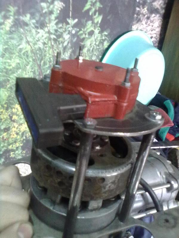

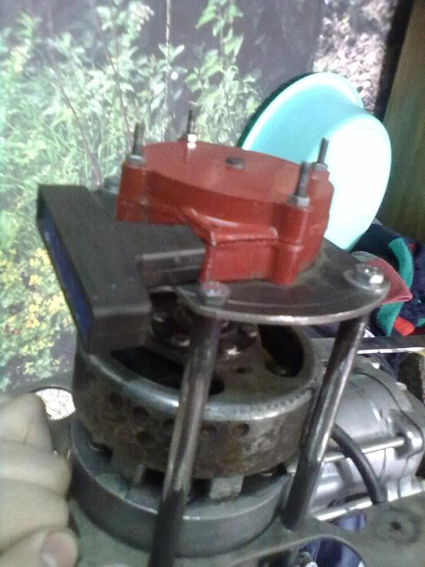

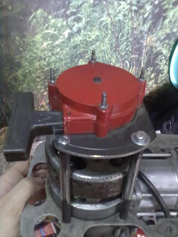

вот сделал себе стартер
осталось чуть подмарафетить)))

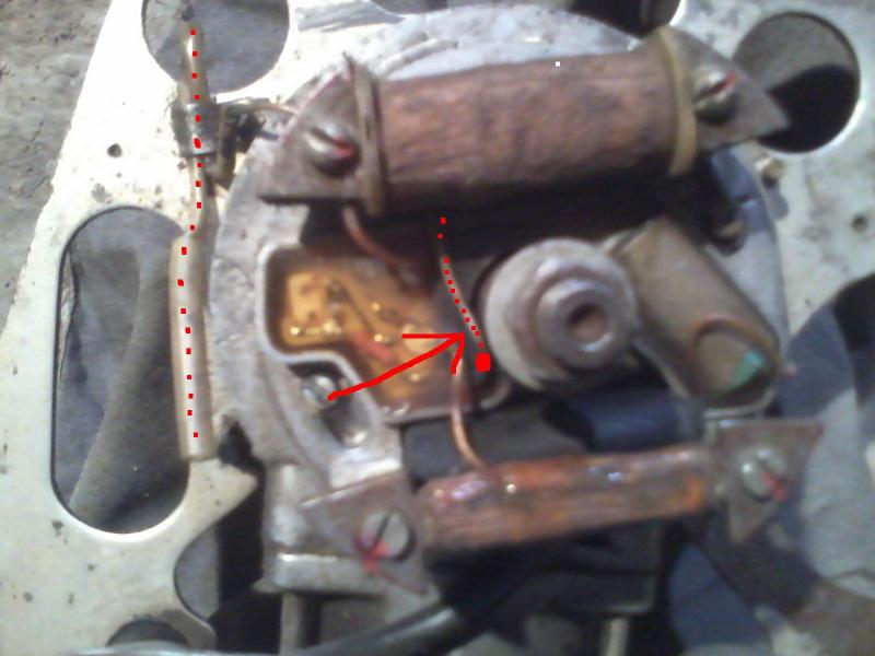

ribac666 сказал(а):
Вывод управляющей катушки через кнопку замыкаешь на массу.
еще бы знать где оная находится.........не дружу с электрикой(((((
ribac666
03.06.2010
1 209
76
Россия
Re: Вопрос по Салют-у
Снимаешь маховик, видишь под ним намотанные на одинаковые по форме сердечники катушки, та которая меньше и есть управляющая, из нее идет только один провод вот его и нужно замкнуть на массу, хотя у тебя и так должен быть 1 провод для подключения кнопки стоп.

На Салюте с электроникой это выглядит так
провод на кнопку выходит из платы залитой эпоксидкой.
Если там ниче не торчит можно припаяться к катушке.

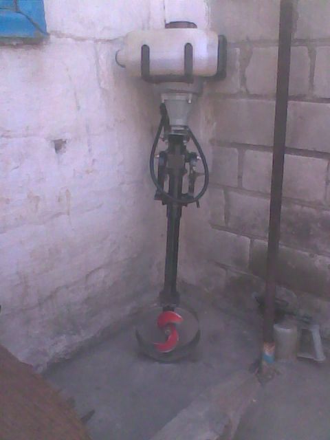

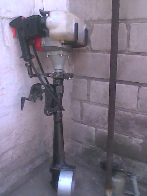

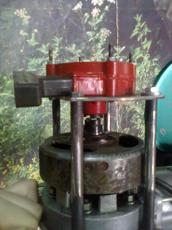

И я себе купил Салют Э. Снял оба кожуха,бак,раму.Вес получился--около 7 кило.Когда покупал завели пару раз-работал только на холостых.дома пришлось разбирать-была забита водоподающая трубка и золотник свободно крутился на коленвалу.Всё это устранил,а также поставил коммутатор от Дмитрия ,кнопку стоп выкинул.На карб надел пластмассовую изогнутую насадку от пылесосной щётки и развернул её вниз и вперёд.Всё это работает и покрашено с баллончика в чёрный цвет.Заводится чуть ли не руками за маховик.

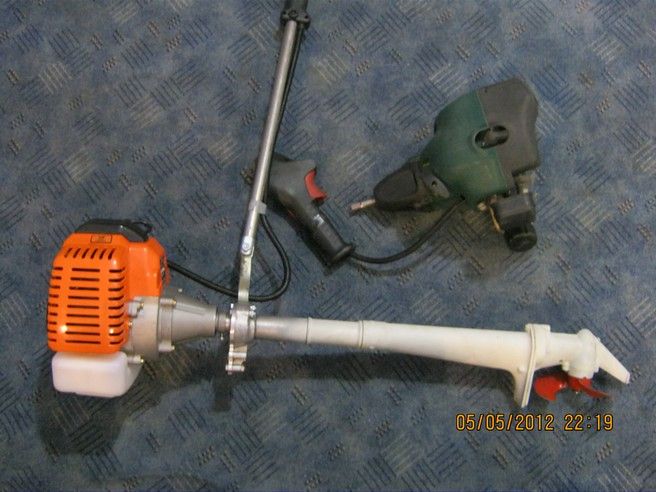

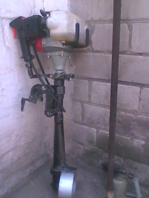

Поддавшись соблазну из второго Салюта сделал газонакосилку.... :D :D

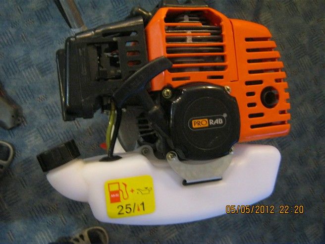

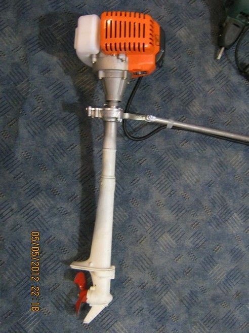

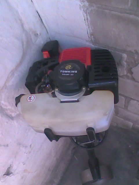

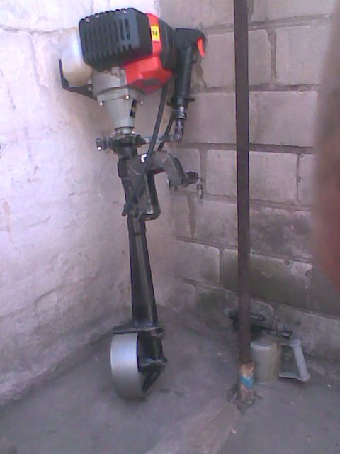

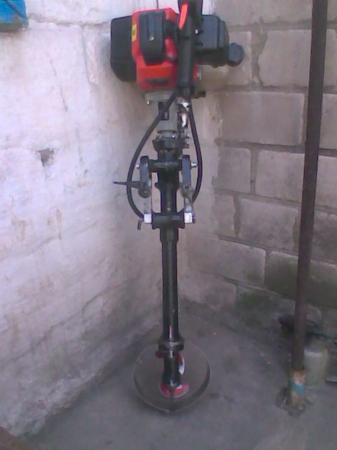

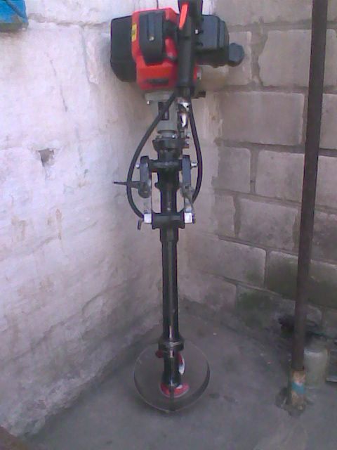

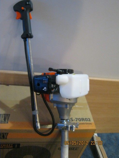

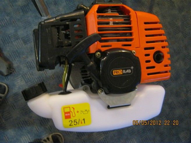

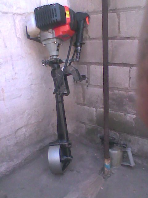

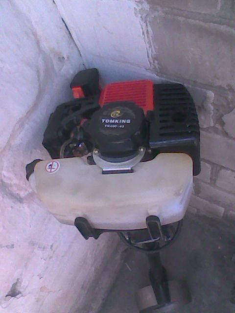

Вот и у меня не хватило нервов долбаться с охлаждением на Салюте. Взял 500 грн. и пошел на базар и купил движок на 43 см3 и 1,7 квт и за пол дня соорудил себе любимому вот это чудо----
Ну и прально сделал :yes: ... Теперь видео работы сего чуда на лодочке в студию... :)

Дааа С такими ценами на з\ч лучше загибридить.Я когда столкнулся,был немало удивлён.
Молодцы парни.Кошек готовить умеют
У меня вопрос к знающим--мотор при работе немного гуляет на родной резиновой втулке,а если упереться руками то можно и провернуть,зато на румпеле почти нет а на подвеске вообще нет вибрации.Так и должно быть или выкинуть резину и закрепить наглухо?

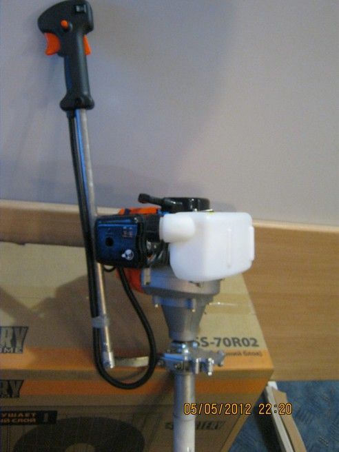

Доброе время суток, вот у меня примерно такая проблема и есть желание так ее решить хотел узнать как он на воде, как работает муфта на каких оборотах включается и какой лучше брать по мощности двигатель какая разница в частоте вращения, Салют максимум 5000 тыс. по паспорту тут на много больше, поделитесь опытом :sorry:
Я мотор брал по мощности примерно как Салют-1,7квт-2,1лс.Пробовал и обкатывал пока только в бочке. В сцеплении пружину немного растянул-срабатывает чуть выше холостых. По тяге--давал газ выше средних так он бочку переворачивает

Доброе время суток, я смотрю по стоимости около 800грн стоит на 2,4квт около 3 лс наверное лучше такой пусть запас мощности будет, как приобуешь на воде отпиши похвастайся, а как с шума выхлопа через ногу пускать не думаешь или какая идея, или может дополнительный глушитель ставить, добренько спасибо за инфо до встречи

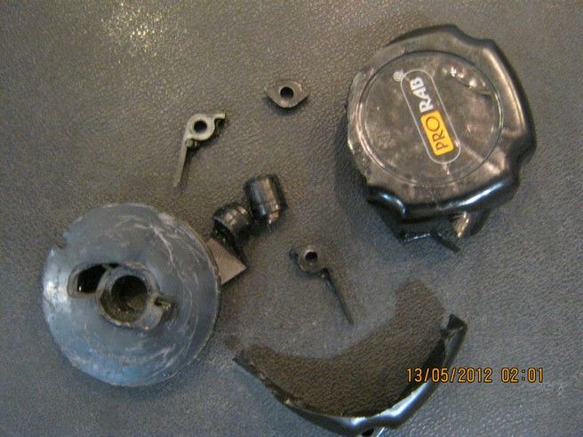

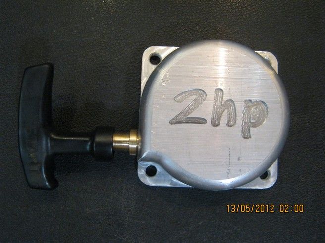

Тарахтит это создание громче Салюта -однозначно. Выхлоп прямо ввех- и частично брызги масла в морду. :jokingly:
Пластмасса китайская полное г...но. Стартер сломался на первом пуске. Хорошо еще что не на реке. Нужно гамырить стартер из чугуния :D . Покупать такоеже г..но однозначно в запчастях не буду.
Резинка проворачиваться не должна -это брак. Там специальные выступы от проворота есть. Жестко крепить тоже бы не стал. Так хоть как-то есть надежда на соосность. Без резины шансов поймать центра меньше.
Редуктор у Салюта меньше котенка :D поэтому больше 2х лс наверное не надо

Все головы триммеров похожи на вид, но это не означает что они одинакового качества, мой работает второй сезон и пока без нареканий, ничего не рвется и не ломается правда и голова эта стоила в 1.5 раза дороже чем остальные, по шуму спорить не стану, но не громче салюта это точно, можно сделать выхлоп в воду но для этого нужно сделать новую водяную помпу для охлаждения сапога(родная не годится ни в коем разе) но тогда будет потеряно свойство ползать по зарослям травы не переживая за крыльчатку.

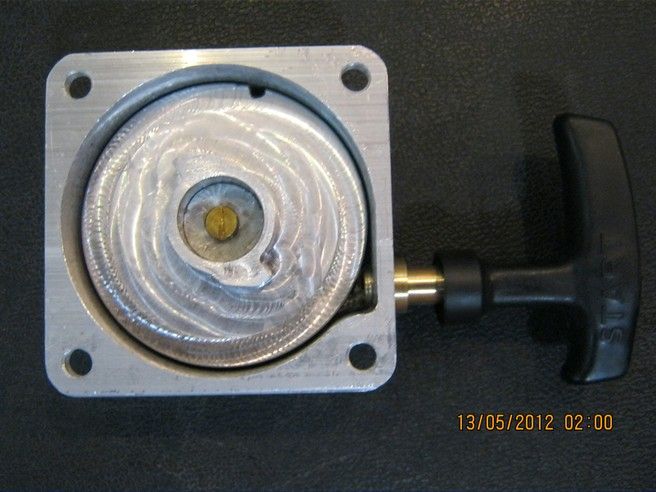

Доброе время, спасибо за инфо. согласен хотя есть вопросы для себя, сотворю проговорюсь после воды, спасибо за опыт, отсигналю
LPB
10.05.2010
1 634
94
Прогресс-2
HONDA BF-30

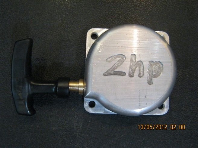

LPB сказал(а):
http://files.mail.ru/MOJX2Y
Фото разлетевшегося на куски стартера
В замен пришлось срочно делать новый- не из чугуния как обещал , был только люмений :D
LPB
10.05.2010
1 634
94
Прогресс-2
HONDA BF-30
Все готово осталось только воды дождаться.
В этом году в Сибири как в пустыне....
На водохранилище от береговой линии вода до 1км :( :( :(
LPB сказал(а):
...В замен пришлось срочно делать новый- не из чугуния как обещал , был только люмений :D
Зачётная "шворгалка" получилась :good:
