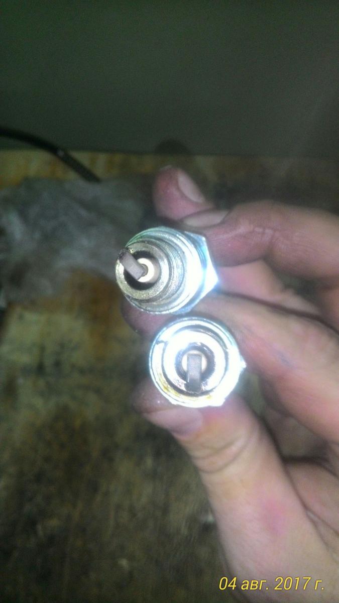

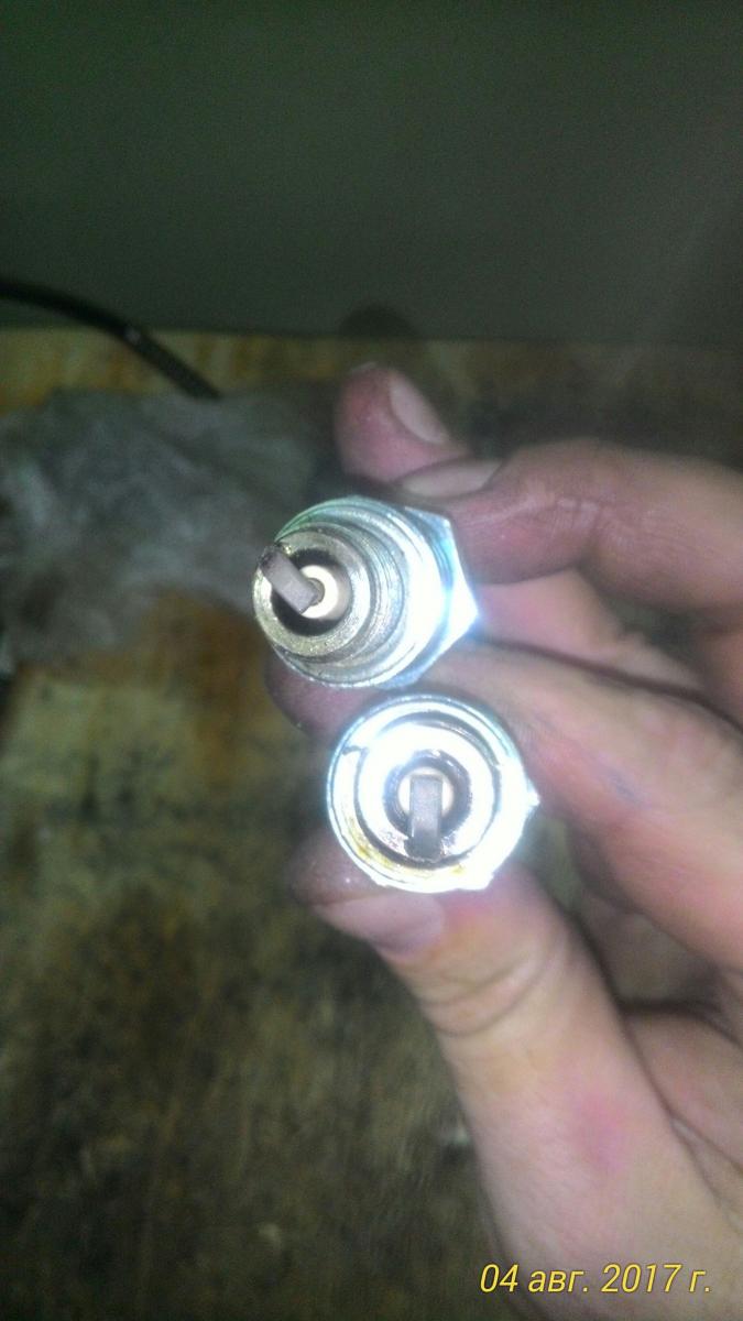

Вчера заскочил в гараж с оказией и заодно глянул свечи вот такая картина. Фото не очень получилось, по этому на словах та которая сверху с нижнего цилиндра на вид как новая, а вот та что внизу с верхнего была вся в саже, подскажите что это значит и что дальше делать. Мотор по прежнему отлично заводится, но не хочет нормально ехать.

Что-то они у тебя слишком белые. Такое впечатление что очень бедная смесь.

... заодно глянул свечи вот такая картина......, поэтому на словах , та , которая сверху- с нижнего цилиндра , на вид как новая, а вот та, что внизу, с верхнего была вся в саже, подскажите что это значит и что дальше делать. Мотор по прежнему отлично заводится, но не хочет нормально ехать.
+++ Выше тебе все в посту написал.. Реакции - ноль ! Ну да ладно . Лично все выясняю только методом проб и заменой элементов мотора . Например , 1) свечи поменял местами и в работу . Утром в работу - вечером контроль . 2) Поменял местами насвечники -- итог ?! . 3) Поменял местами катушки ВВ - итог ?! Ну и так далее.. Вот тогда и вычислишь -- откуда прибежали тараканы . А так -- "аборт по телефону не делается...." :) :jokingly:
P.S. По цвету свечей ничего не понятно -- сколько они работали , в каком режиме ?? Полдня на троллинге и полдня на переходе -- вещи разные .. Идеальный вариант цвета электродов и юбки свечи , ИМХО , --"кофе "

Накручивание карба и проверка уровня ничего не даст. Симптомы не те. Определи конкретно, какой горшок барахлит. Есть возможность поставь другое зажигание. Нет, проверь все на этом.При тряске и повышении температуры может быть подмык или пропадать контакт.

Согласен, я в двигателях как лошадь в алмазах, одна свеча вся в нагаре в вторая чистая какой цилиндр не работает?

На каком белая стоит, тот и не работает.Посмотри провод с ВВ катушки на какой канал идет.Проверь все пайки и соединения. А не применял ли изготовитель зажигалки кислоту для пайки?Все нужно внимательно проверить.
