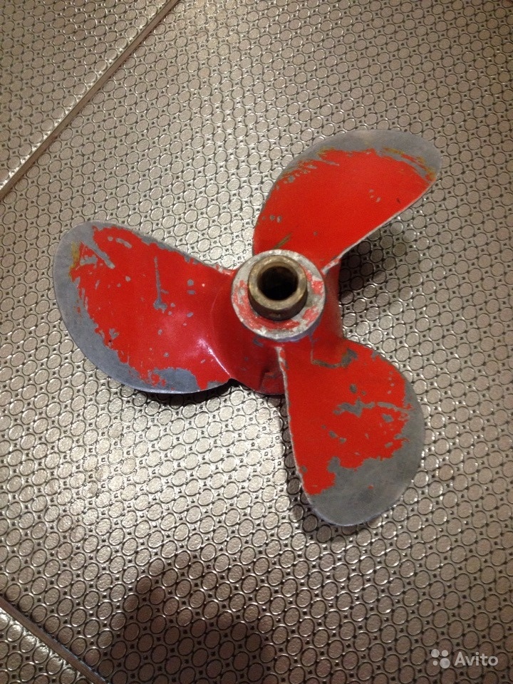

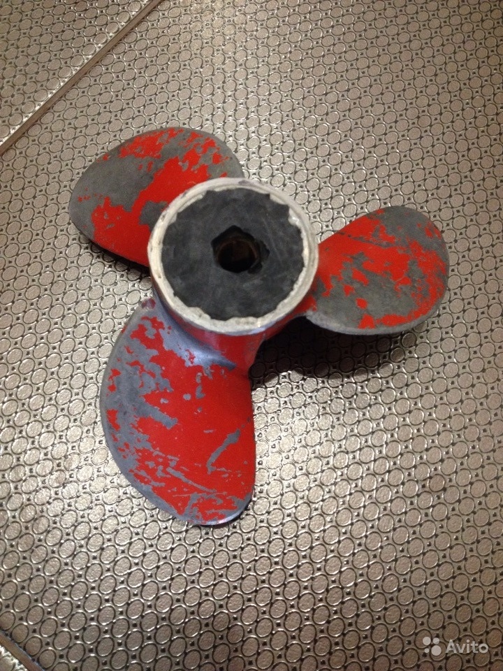

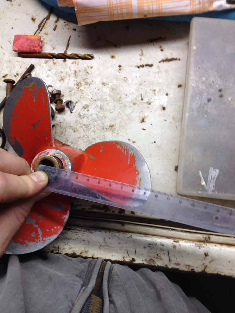

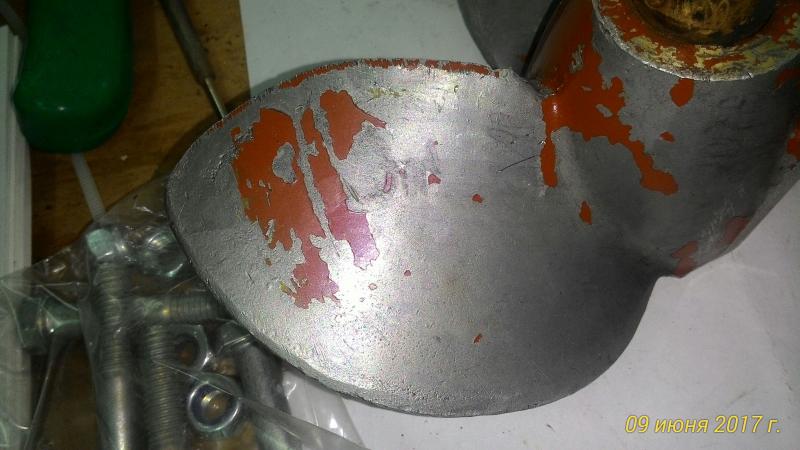

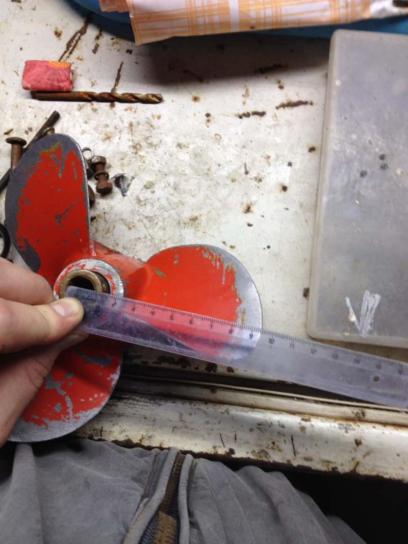

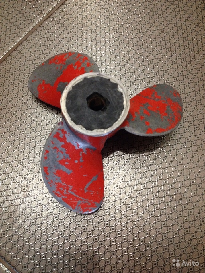

В поисках запасного винта натолкнулся на вот такой винт. Судя по грубому замеру это винт старого образца 202/190, немного смущает демпфер, хозяин говорит, что его заливали на заводе. Вот теперь в раздумьях брать в качестве запасного к своему старичку или взять новый грузовой.
  • 395,8 КБ Просмотры: 1 184
  • 403,3 КБ Просмотры: 1 131
  • 99,3 КБ Просмотры: 1 136
ROKOKOT
25.09.2016
267
АКВА 3200СК
Ветерок 8э

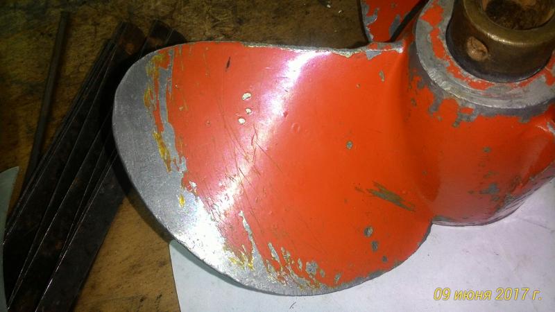

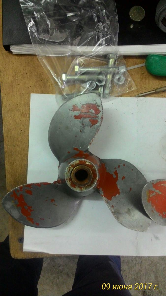

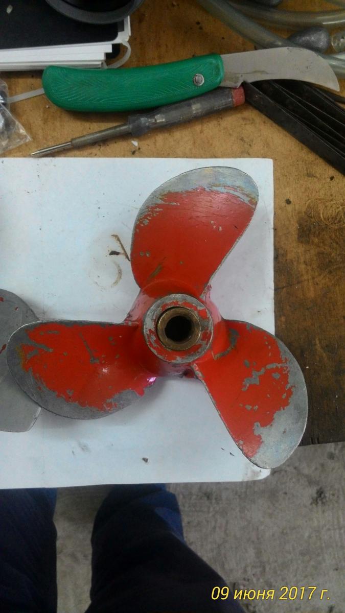

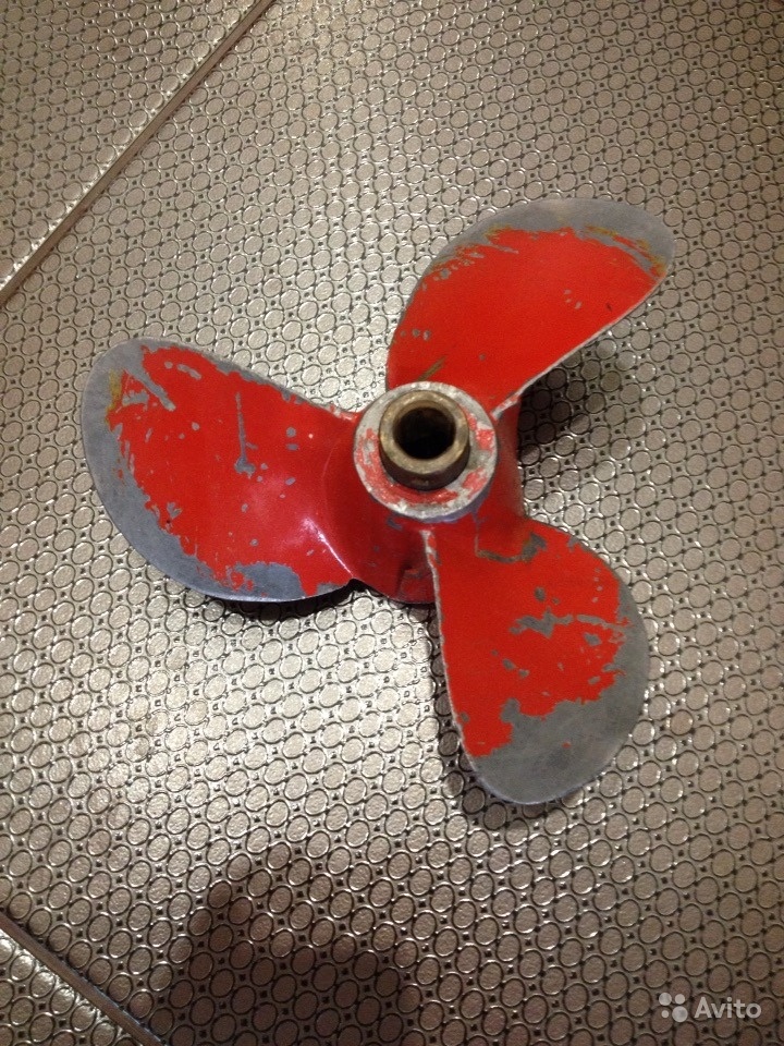

Прикупил себе винт о котором писал выше. Хозяин сказал что стоял на ветерке с контактным зажиганием, то есть я так понимаю винт совсем старого образца. Есть вопрос. Вот сам винт
ВОт мой винт от 8Э

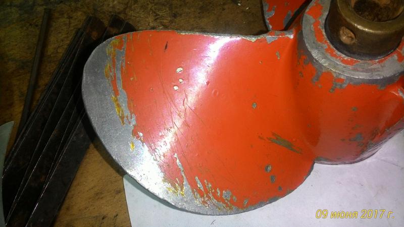

На фото плохо видно но мой точно более лопухастый и сама лопасть не круглая а заостренная, вот фото для сравнения
Теперь вопрос, я правильно понял что "новый" винт ближе к грузовому и мотору с ним будет легче тянуть груженную лодку?
ЗЫ и хозяин моего мотора и хозяин нового винта клялись, что винты не пилены, диаметр нового где то 190.
bosya
02.07.2014
1 750
308
Украина
да, "полускоростной-полугрузовой" так его в справочниках описывают. с ним скорость немного упадет, но двигателю должно быть легче. подумай, площадь лопасти меньше = меньше упор, и коэф.проскальзывания больше. меньше шаг = легче врезаться в воду. нормальный винт. демпфер, возможно, самодел или бракованный. он не должен так выступать за ступицу.

Демпфер не родной, заливали где то на заводе (со слов хозяина), но выглядит хорошо резина не крошится ни за что не цепляет. Оделся на вал отлично, сама ступица как новая. Смутило, что у меня тоже полу грузовой/скоростной, а лопасти отличаются да и диаметр маловат, может, думаю, не от ветерка, ну мало ли я человек не опытный.

вот тот, что второй - это скоростной. лопасть как свиное ухо. у грузового - как медвежье ухо. проще высчитать шаг и знать, что за винт. достаточно линейки и листа бумаги для вычисления.

Смотрю на фото 3 и 4 и визуально на 4-й фотке шаг винта больше чем на 3-й.У меня тоже винт такой как на 3-й фотке и тоже Ветерок с контактным зажиганием.Ветровских винтов больше нету, но есть Моська -10 с двумя винтами, так на 3-й фотке у винта шаг даже меньше чем у моськиного грузового. Сдается мне, что это грузовой винт.ИМХО

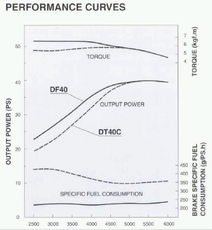

В реалии наверное скорость меньше. Нужно учитывать проскальзывание винта.И еще то,что максимальную мощность мотор выдает где-то на 4200-4500 об/мин.По этим параметрам и подбирают винт.Если мотор раскручивается до 5500 об/мин., то это и есть "перекрут".Т.е. нужно ставить более скоростной винт.

Просто я где-то читал, что максимальную мощность 2т двигатель выдает где-то на 90% от максимальных оборотов, а максимальные обороты Ветерка 5000 по паспорту . Вот и подумал, что максимальную мощность он выдаст на 4500 об/мин.
Вот картинка по 40 сильным моторам. Я думаю для меньших она не сильно отличается.
