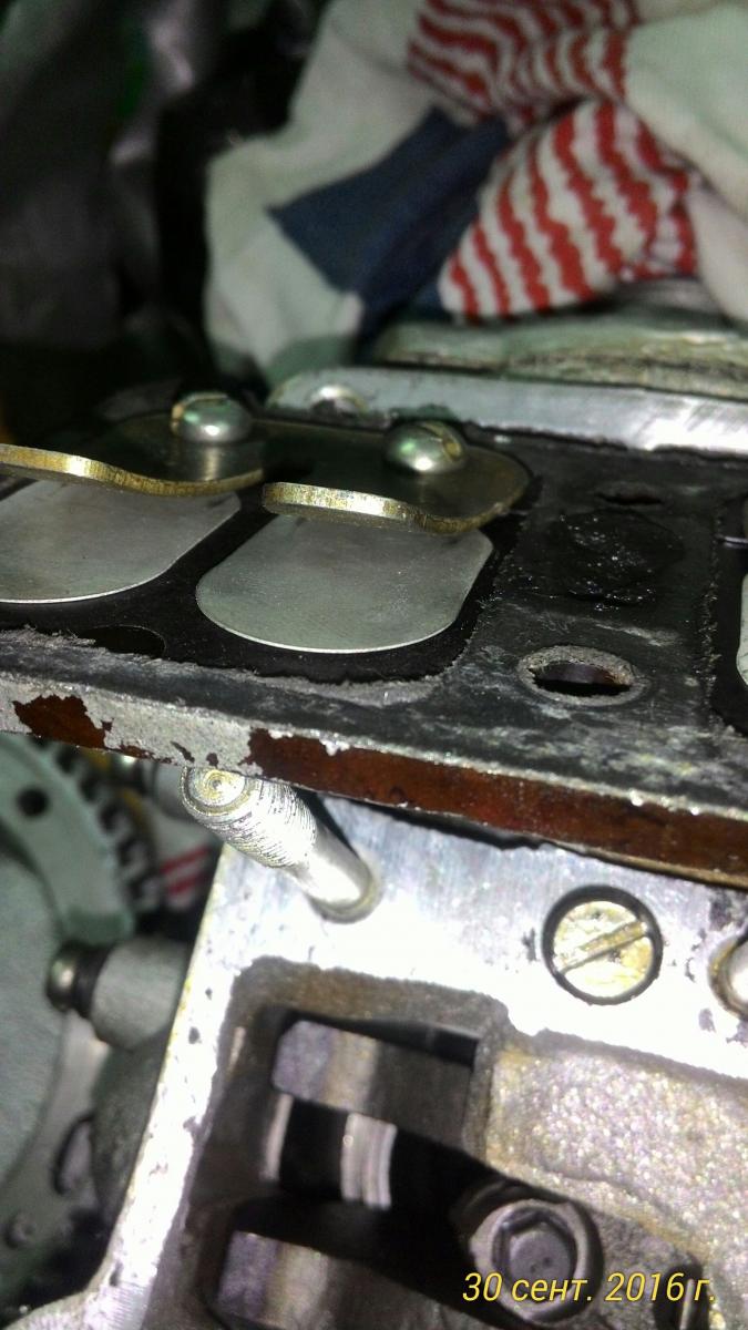

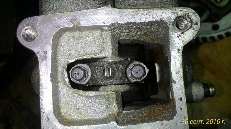

Ролики на КВ, в зазор с трудом вставилась проволока нихром 0.3. Походит еще?
Это клапана, кто то притер перегородку и клапана. Лежат плотно

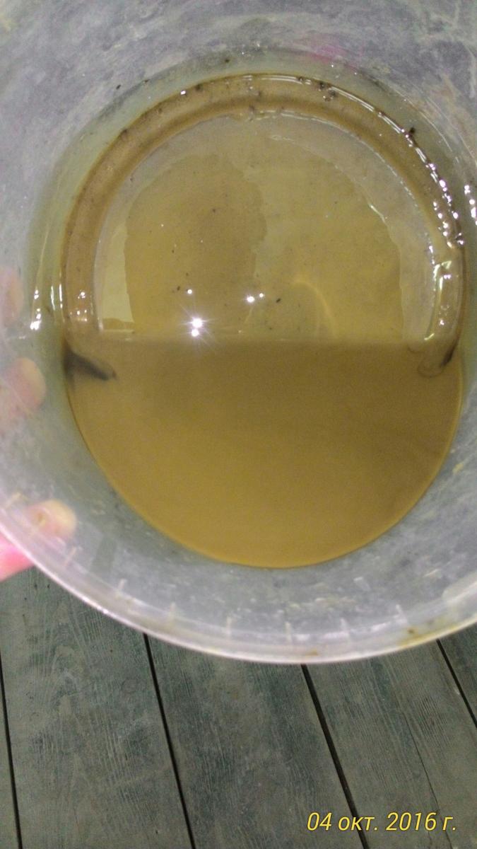

А это масло, этокая сгущенка, на дне видно темное.
Вопрос, какое масло лить? Пока нет никакого, буду покупать.

Это уже не масло, а эмульсия.
ROKOKOT
25.09.2016
267
АКВА 3200СК
Ветерок 8э
Я понимаю что это эмульсия, и да я залью свежее, вопрос в другом, а именно насколько глубоко лезть в редуктор, то есть достаточно сменить масло и наслаждаться или менять сальники подшипники валы и прочее, или же что то другое.

Если появилась эмульсия, то сальники лучше сменить.

На своём менял все резинки и сальники, эмульсия всё равно есть. Так что в зиму заливаю свежее, а летом не парюсь по этому поводу. Мотору в следующем году 30 лет! Пока всё родное кроме сальников редуктора, мембраны бензонасоса и тиристоров.

Скорее всего буду делать также. Спасибо. (тиристоры и мембрану поменял)

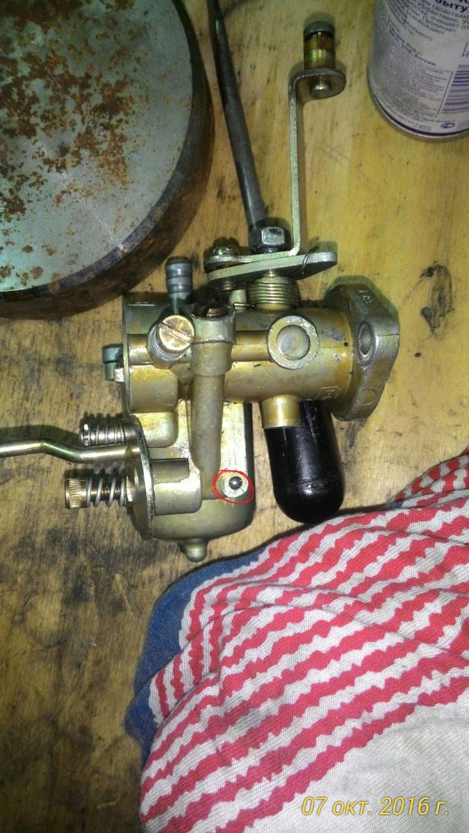

Нашел причину, вот это место.
Чем заделать, подскажите
Voivano
5 337
2 654
Ачинск
Ракета РЛ-380
Я бы сделал так: обезжирил ацетоном и капнул сверху эпоксидкой, феном нагрел, градусов до 80, чтобы эпоксидка стала текучей и попала в зазор. А так же, чтобы не ждать сутки пока схватится. Минут через 15-20 уже можно будет проверить.
Хотя, может достаточно будет и супер-клея. Здесь давления никакого.

Холодной сваркой залепить

Холодная сварка слишком густая, и в щель не попадет, а сверху со временем отвалится.

Так и сделал. В начале залил цианоакрилатом с наполнителем из соды, а с верху эпоксидным двухкомпонентным клем.

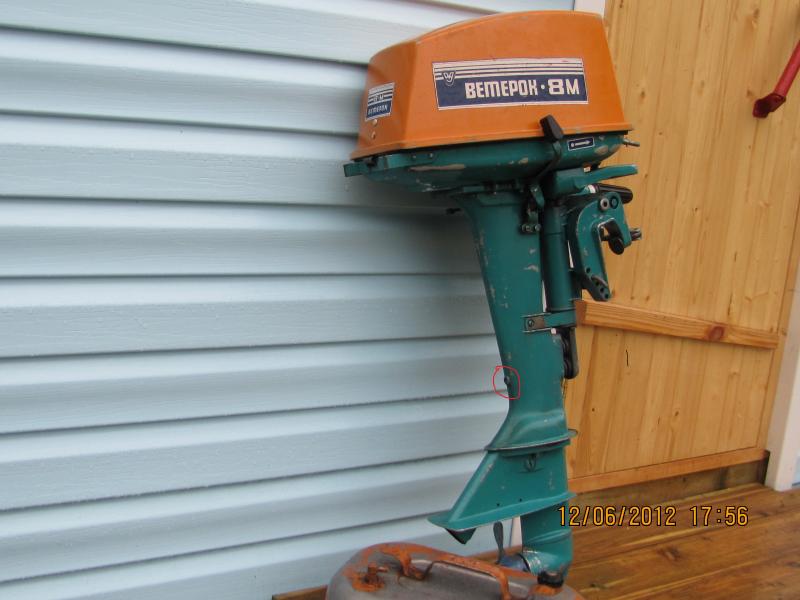

Вот из этого отверстия после работы давольно долго течет масло, не ужели случилось страшное и предстоит менять нижний сальник КВ

нет. все нормально. масло не сгорает и вытекает через сапог. после "большой воды" масла нет.
после перепайки деталей зажигания оно уходит 7-10° в раннее. от того и ручку приходится крутить. нормально все. получай удовольствие от проделанной работы! долгих лет службы в радость.

Спасибо добрый человек. Не представляешь какой каменюка с души упал.
