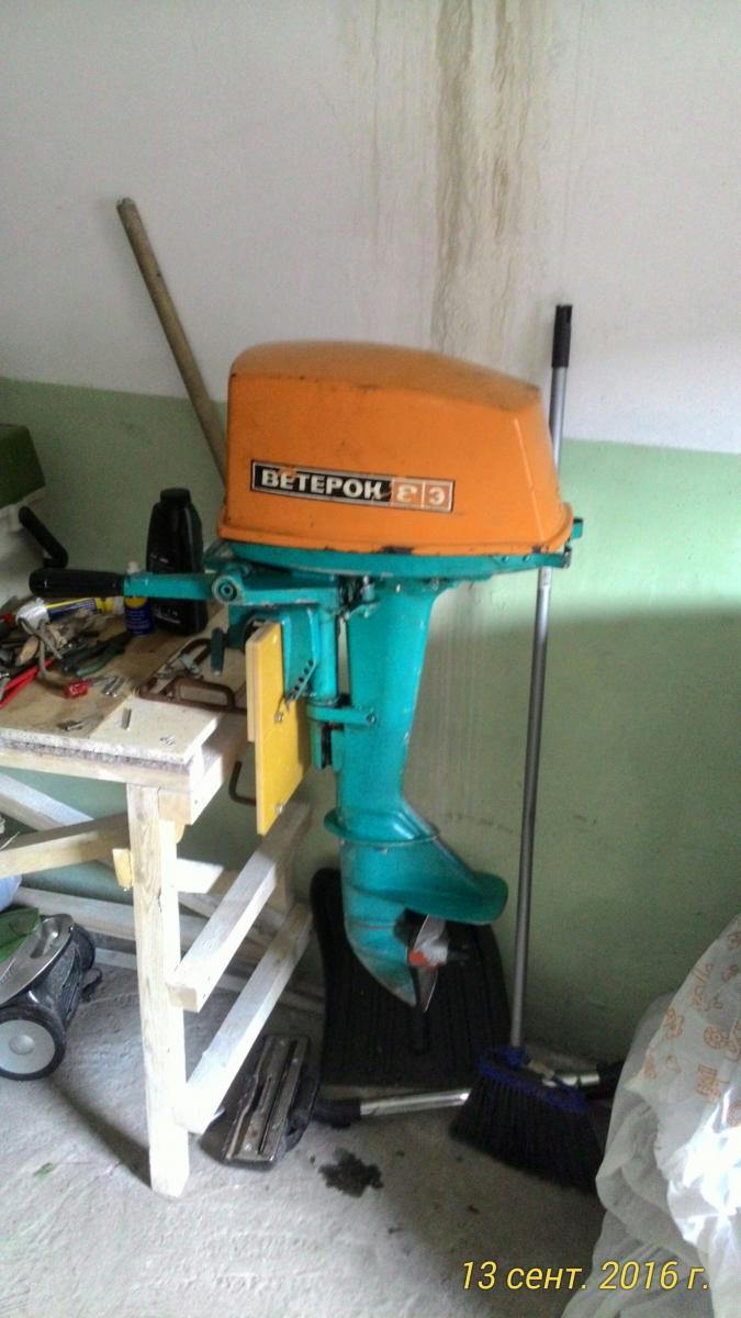

Осенью разобрал свой ветерок(чувствую это становится зависимостью), законсервировал все маслом и оставил ждать весны. За зиму докупил сальников и прокладок, а также запасную крыльчатку. В эти выходные собрал и не сдержался - завел. Чудо!! мотор схватил с первого протяга шмыргалкой, схватил и заглох, открываю заслонку и родным стартером - с первого раза. Дыму было так что в гараже ниче не видно, но работает ровно, без чихов. Впереди регулировки на воде.
Мои проблемы (описаны в начале темы) были в бедной смеси, тек карбюратор через технологические заглушки(залил эпоксидкой с тальком) плюс через ось дроссельной заслонки(одел пластиковый колпачок). Ну еще перепаянное на буржуинские детали зажигание.
В пару мотору лодка Аква 3200СК, надеюсь они подружатся. Спасибо всем кто помогал.

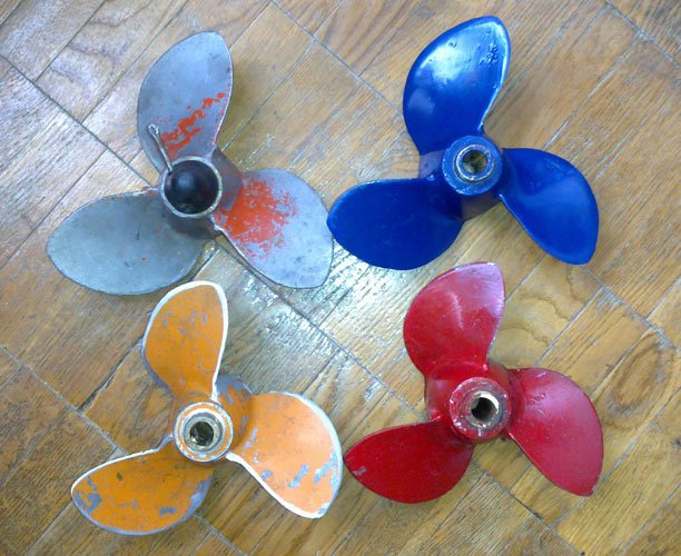

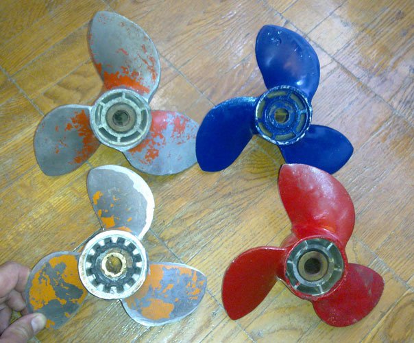

А то что винт грузовой, сегодня заеду сниму винт и сфоткаю, это плохо или хорошо?
Очень похож на тот который сверху слева.
bosya
02.07.2014
1 750
308
Украина
на фото, все винты, кроме верхний слева, пиленные. простыми инструментами определидиаметр и шаг своего винта - отпадет много вопросов.
винты обсуждать здесь

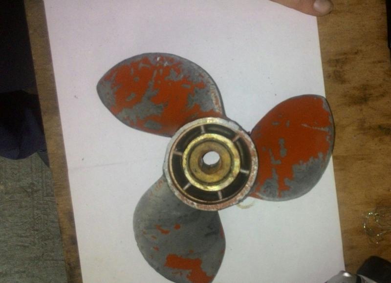

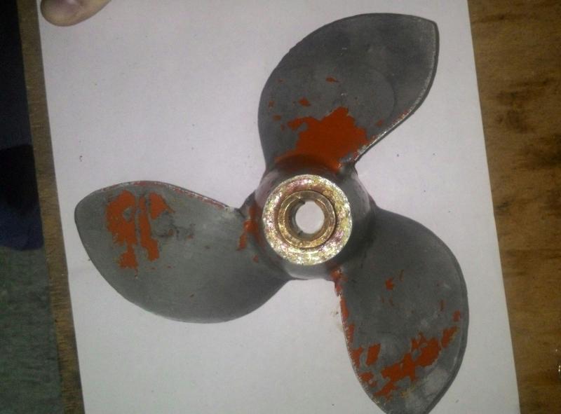

Заехал, сфоткал, винт. Померил диаметр, получилось 200. Я так понимаю это стандартный винт от ветерка 8Э, как написано у Фишбейна "комплектуются одним гребным винтом полускоростного-полугрузового типа: у «Ветерка-8» винт имеет диаметр 202, шаг 190 мм"
Voivano
5 337
2 655
Ачинск
Ракета РЛ-380
Это хороший винт. Для твоей лодки самое то. И металл у него лучше, чем у новодела. Лопасти гнутся, а не отлетают :). Если что его можно наплавить и обточить по шаблону, а с новоделом этот номер не пройдет, только на выброс. Я свой такой же подправил по одному из шаблонов Виктора Вохмина. Там почти ничего не надо было стачивать. Просто винт был хорошо покоцан. На нем и мотору легче и быстрее лодка на глисс выходит.
