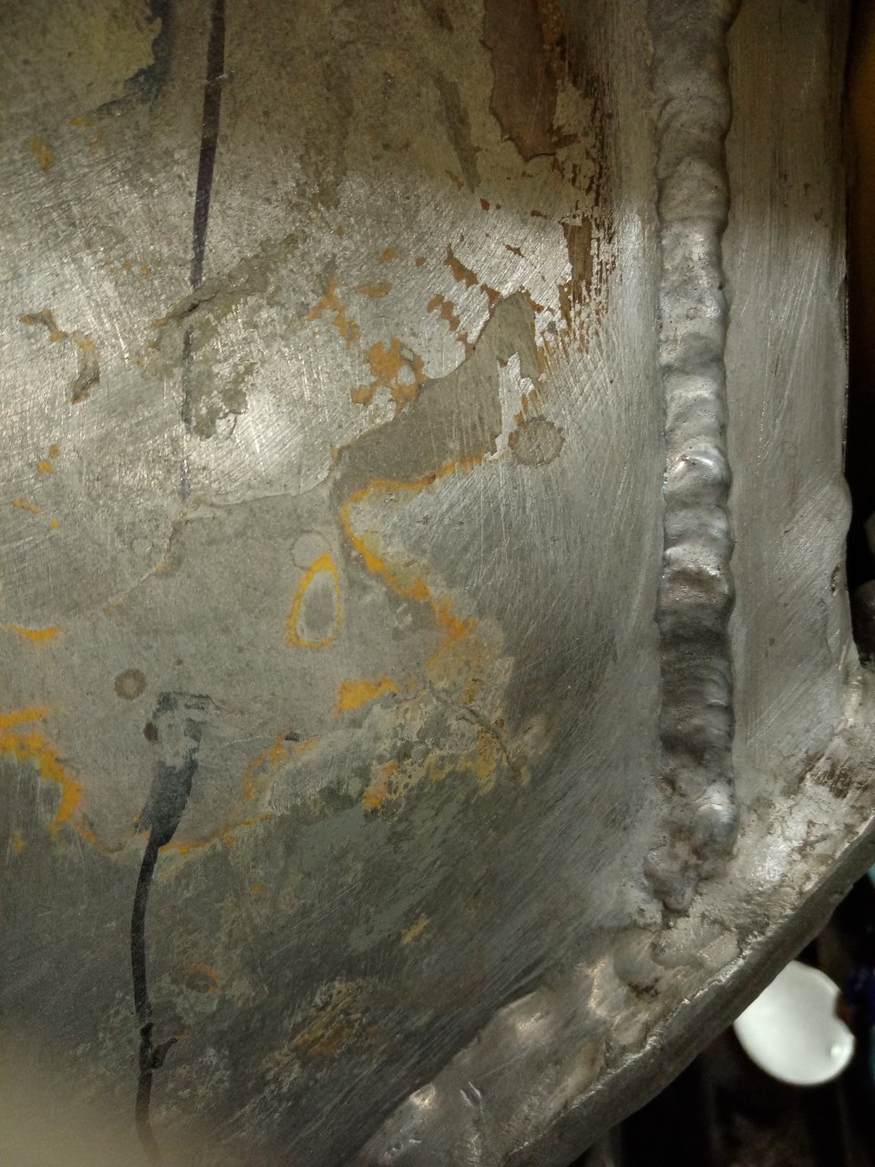

Парни я не буду спорить.
Одисей варил не я, варил паспортист аргонщик. Сварить карыто из нержавейки без проблем 70А за глаза хватит. А из АМГ ничего не выйдет. Есть в природе аппарат на 250А от сети 220V но стоит он ..., Вот с ним и приезжают по гарантии лодки ремонтировать (подваривать) под навес.
Адмирал ты что то меня расстроил, опыт работы аргоном у тебя вроде бы есть. На фото хрень ка като. Вертикальный шов на 2 с+, а внизу просто насрато.
16 617
1 337
Ну вопервых внизу это заводской шов, у тебя же Крым, посмотри, у тебя так же.
Это шов от полуавтомата, если на то пошло, а не от аргона.
А вертикальный шов, это уголок брызгоотбойника, в щель которого 25 лет оседала муть, песок, окислы и т. д.
Эту грязь из этой щели не достать ничем, только ванной поднимать её на поверхность шва, убирать грязь и снова проваривать, иногда только с третьего прохода кромки схлопываются.
А че внешне шов не нравится? Дык он "под зачистку вноль", задача стояла проварить насквозь и грязь выгнать на верх, а не красоту навести.
Течёт Крым обычно по этим отбойникам и место течи невозможно найти, поэтому вкруговую обваривается 9 метров шва.
Ремонт по старой грязи никогда не будет красивым.
А если снести шов 9 метров, что бы потом на этом месте бабочкой или американской изгольнуться...... 9 метров??????
Ну....... У заказчика столько денег нету, и не надо это никому, да и мне лень.....
И кстати, это варилось аппаратом однофазным, не то брима, не то аврора 180.
Смотри проводку, жидкая она сто пудов., аппарат тут не при чем.
Башку ГБЦ, это да, без подогрева не потянет, а эту срань 2мм, да запросто.

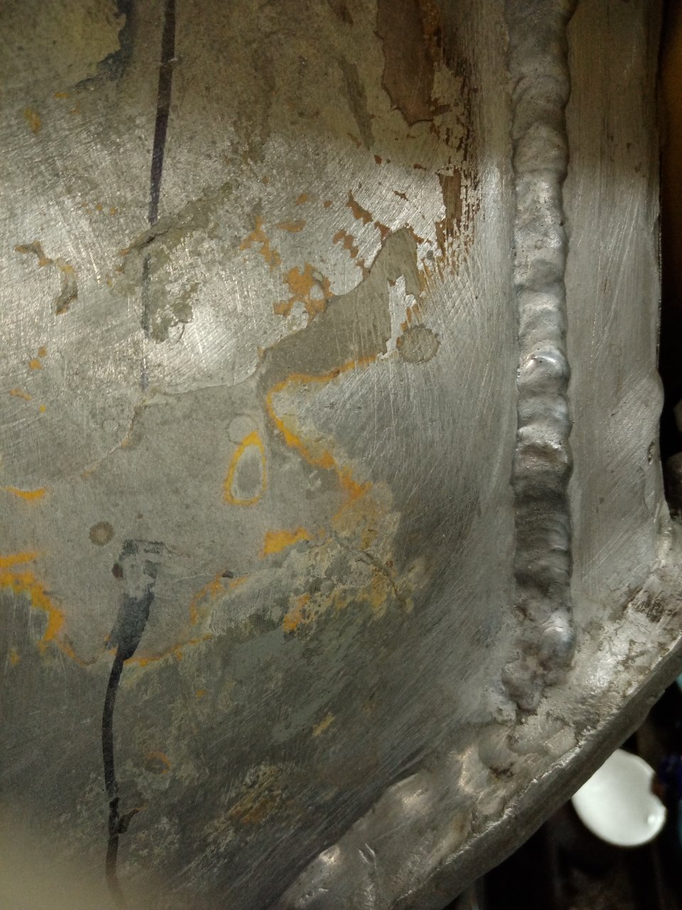

Андрей привет. Это не мой Крым, соседа по гаражу. Заварили так же как на фото. Зачищали обезжиривали а грязь все равно лезет. Зачищаем щеткой - поры.
16 617
1 337
Дык, что бы пор не было, я для этого и поднимал грязь ванной, тупо ждёшь, пока вся грязь всплывёт на верх и кромки сами схлопнутся. Ясен пень кромки при этом разьезжаются, потому и шов такой жирный. Но зато пор ваще нет и провар стопроцентный.
А внешне..... Да фиг с ней внешне, все равно под зачистку в ноль.
