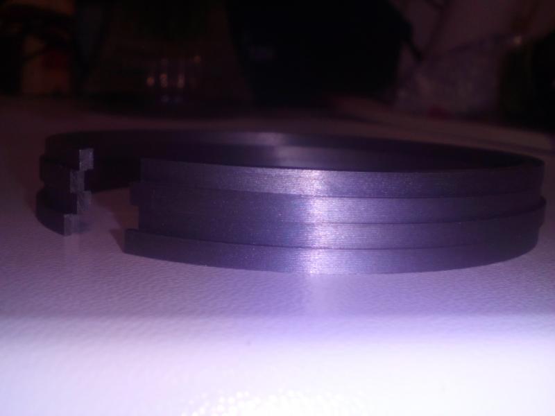

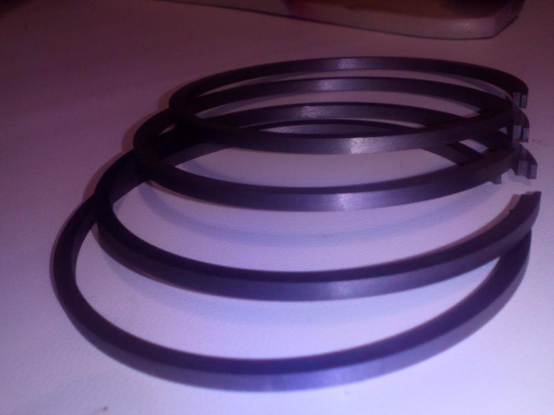

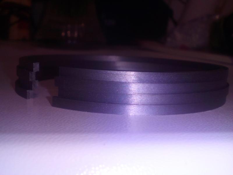

Всем привет. Колечки пришли но походу чугун, не сталь хоть и упругость хорошая

AMX50B , Эти кольца без доработки стопорного штифта в поршне установить нельзя . Они предназначены для мотоциклетного поршня марки Панония . Выброшенные деньги !!! Может хватит заниматься техническим онанизмом ??? Приезжай , бери блок и деньги и я тебе сделаю расточку блока , поршни с кольцами 1,5мм. толщиной - стальными хромированными . Получишь готовую к установке цилиндро. поршневую диаметром 68мм . И наступит тебе счастье ........... !!!!!!!!

Здравствуйте Виталий , если ставить вашу поршневую то только на 30ку.
На М-ку тратится неохота , темболее есть 30ка с убитой поршневой .
А эти кольца доработаю под стандартый замок, вставлял колечко в поршень там совсем немного радиусок пильнуть и я думаю пойдет.

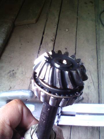

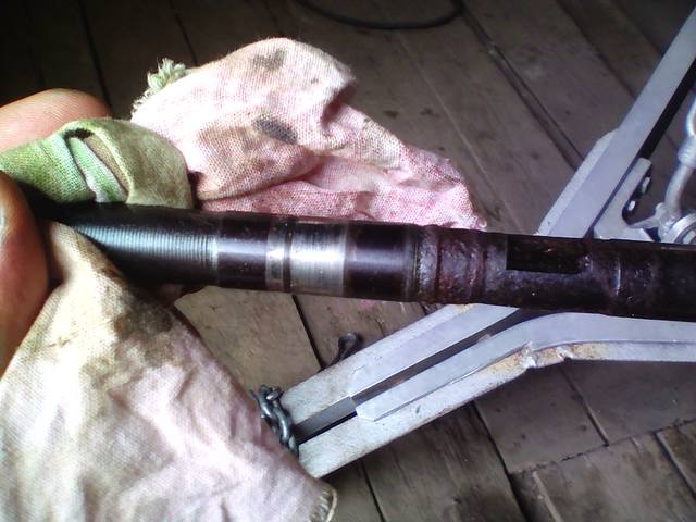

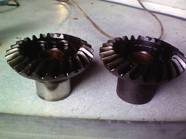

Привет форумчане! Сезон нужно начинать))) Итак, в конце прошлого сезона заметил, что редуктор начал пить воду. Редуктор этот я не перебирал, поставил со второго мотора и катался. В отличии от первого он "новой" конструкции т.е. ал шестерня в подшипнике, а нево втулке. Еле вскрыли, болты слизанные один пришлось высверливать. Короче сейчас фоток накидаю, вроде под замену все кроме корпуса (это так хочется).

Вроде бы все понятно, но какой номерок у игольчатого подшипника? Может быть аналоги уже подобрал кто?
Пошел померял D=42 d=29 h=18

номера аналога случайно нет? Я находил близкий по размерам подшипник NAO 29x42x13. Но только у буржуев по цене 35 евриков.
Пример с ebay за 32 https://www.ebay.it/itm/CUSCINETTO-NAO29X42X13-29X42X13-INA-/152415548704?hash=item237cacb520:g:4G4AAOSwUKxYaF~O
он с внутренним кольцом. Есть без внутреннего кольца, самый близкий 30х42х16. Может запилить шестерню заднего хода вместо переднего?)))))

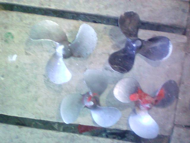

это я винты нашёл. Те что красненькие были, вроде понятно, а остальные под вопросом. Маркировки отсутствуют. Может кто-то узнает изделие))

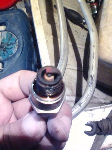

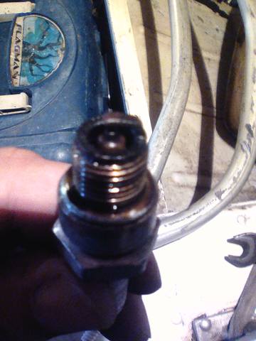

А это свечи, я в прошлом году писал, но до фоток не дошло тогда. Та что ярче, с верхнего цилиндра.
Сверху справа шаг 260. Сверху слева шаг 300, а не 320, как иной раз пытаются впарить.
Нижние стандартные трехсотые.

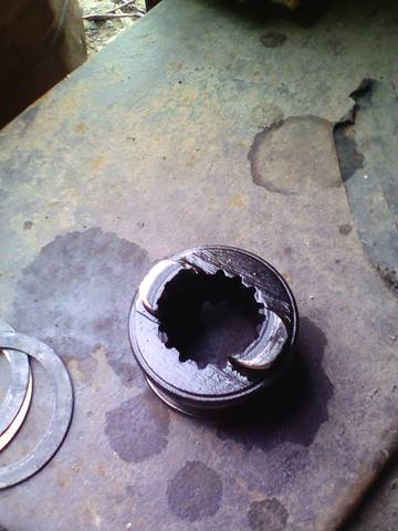

Спустил на воду. Завелся сразу, на подсосе стал глохнуть. (раньше работал). Поставил старый редуктор, который подремонтировал в прошлом году. И выбивает передний ход. Сначала едет, потом начинает как-бы продергиваться, думаю в этот момент муфта выходит из зацепления с шестернью, и снова едет и так далее. Подумал, что неправильно отрегулировал гайку, закрутил до конца и только тогда перестало выбивать, причем выбивало только на оборотах выше 2500. Если опять будет выбивать, нужно наверное поменят муфту, но она была не сильно зализанная. Еще заметил, что если отверткой подавать вверх, скорость не выбивает. Короче разберусь. Еще начал он мне руки отрывать, т.е. иногда в обратку ка пиз.данет так глаза на лоб. такого не было. Это от чего?

Чтобы не сбивать зацепление муфты и шестерён, я после прогрева мотор глушу, втыкаю скорость и завожу. Но!!! это только на дистанции. Если управление румпелем и ручной запуск - можно легко выпасть из лодки.
В обратку бьёт из-за слишком раннего зажигания.

. Еще заметил, что если отверткой подавать вверх, скорость не выбивает. Короче разберусь...
Есть такое, ты таким образом тягой, муфту в наглую прижимаешь. Так не должно быть, и мучить так ненадо.
Вобщем муфту вытаскивашь и наждаком или болгарской с шлифовальных кругом обрабатываешь края зацепления до прямого угла. Бывает на шестерни зацепы под муфту разбивает так же. В этом случаи только замена шестерни. Т.к. каким чудом убрать слизы я лично незнаю.
