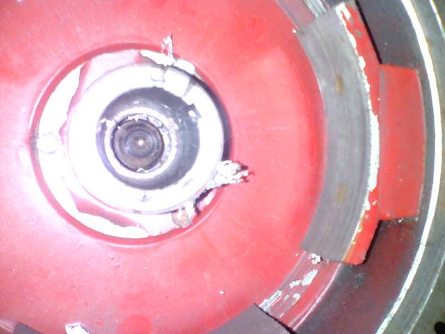

Итак, для уверенности что снимаю не зря засунул отвертку в верхний цилиндр и прокрутил за маховик до совмещения паза под шнурок со шпилькой крепления стартера. И оказалось, что ВМТ смещена. Т.е. ВМТ когда паз находится правее шпильки градусов на 40. Вся стало ясно начал разбирать. Сниматься маховик упорно не хотел. Один из винтов слизал резьбу. Пересверлился на 7 и нарезал 8х1,25. Маховик снял в итоге. После все остальные тоже перерезал. Шпонка оказалась удачной т.е. пазы не разбиты ни в КВ ни в маховике. Запасную к сожалению не нашел, завтра куплю пяток про запас и пасту алмазную у товарища возьму. Притру и закручу как положено. 3 винта посажу на резьбовый фиксатор. И в выходные поеду тестировать)
Ну вот видишь... " . . . а ты ... Амнистия, амнистия..."

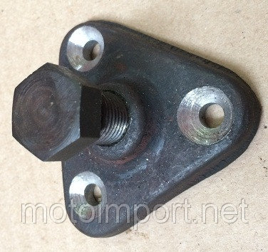

И я не совсем понял когда ты рассказывал про применения съемника для маховика... Ты давно перед этим маховик снимал? Т.е. ты прикрутил съемник на три винта, потом стал закручивать центральный болт съемника и у тебя вырвало один из винтов вкрученных в маховик? Именно один. А два других остались целыми? Или ты как то по другому делал?
Съемник такой?

Зачем винты на фиксатор садить?, они же кереятся!
