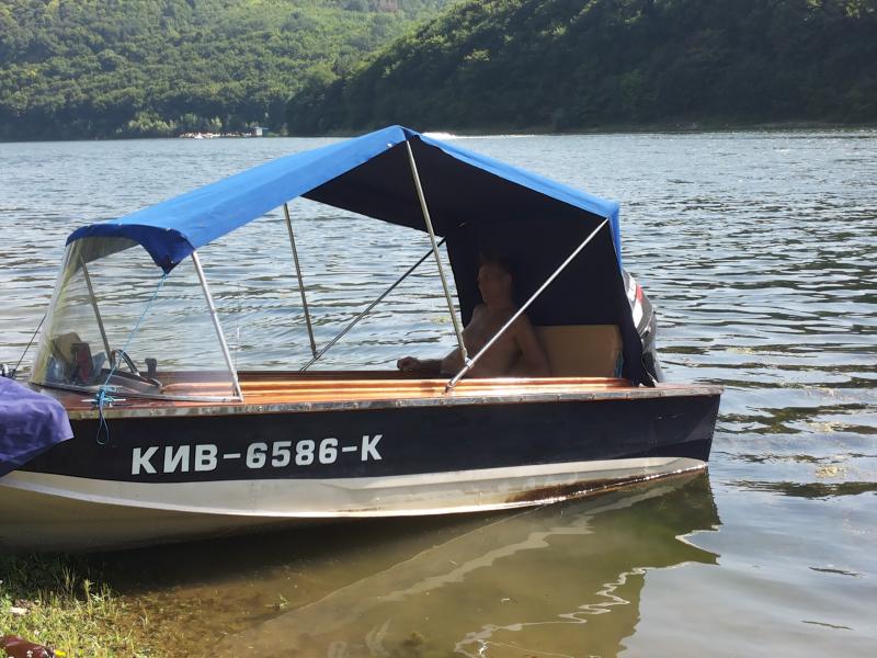

Купил 32-летнюю Южанку 2 три года назад. Сделал из нее катер для рыбалки, прогулок, туризма. Это была моя первая моторка, учился как оборудовать и на этом сайте. Удалась. За исключением мелочей не жалею ни в выборе модели, ни о том как оборудовал. Не поменял бы ни на какую другую. За три года прошла около полутора тысяч часов, на воде и проехала около трех тысяч километров на прицепе. Скорость 55 уверенно, отлично управляется, оптимальна по назначению, для средних рек и водохранилищ.

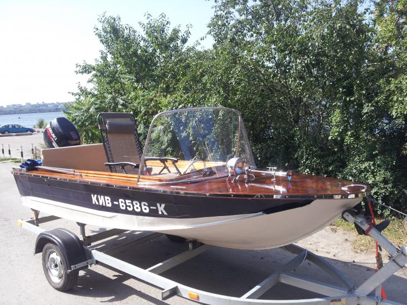

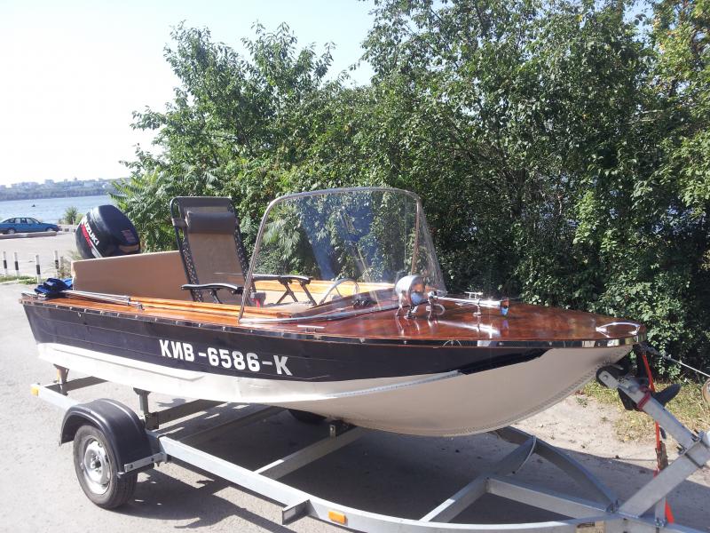

Красота офигеть !!! Можно фоток побольше и описания подробнее каким деревом внутри обшивали !!!

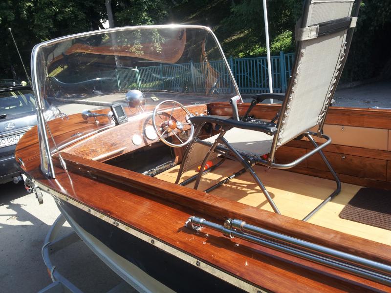

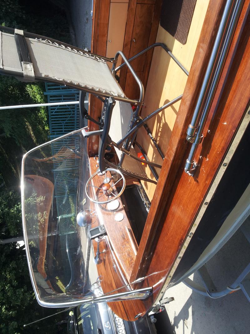

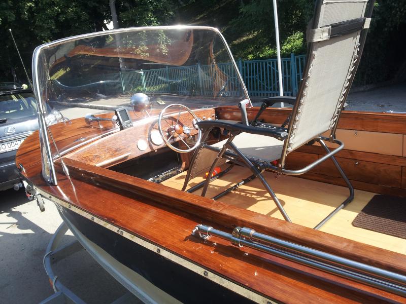

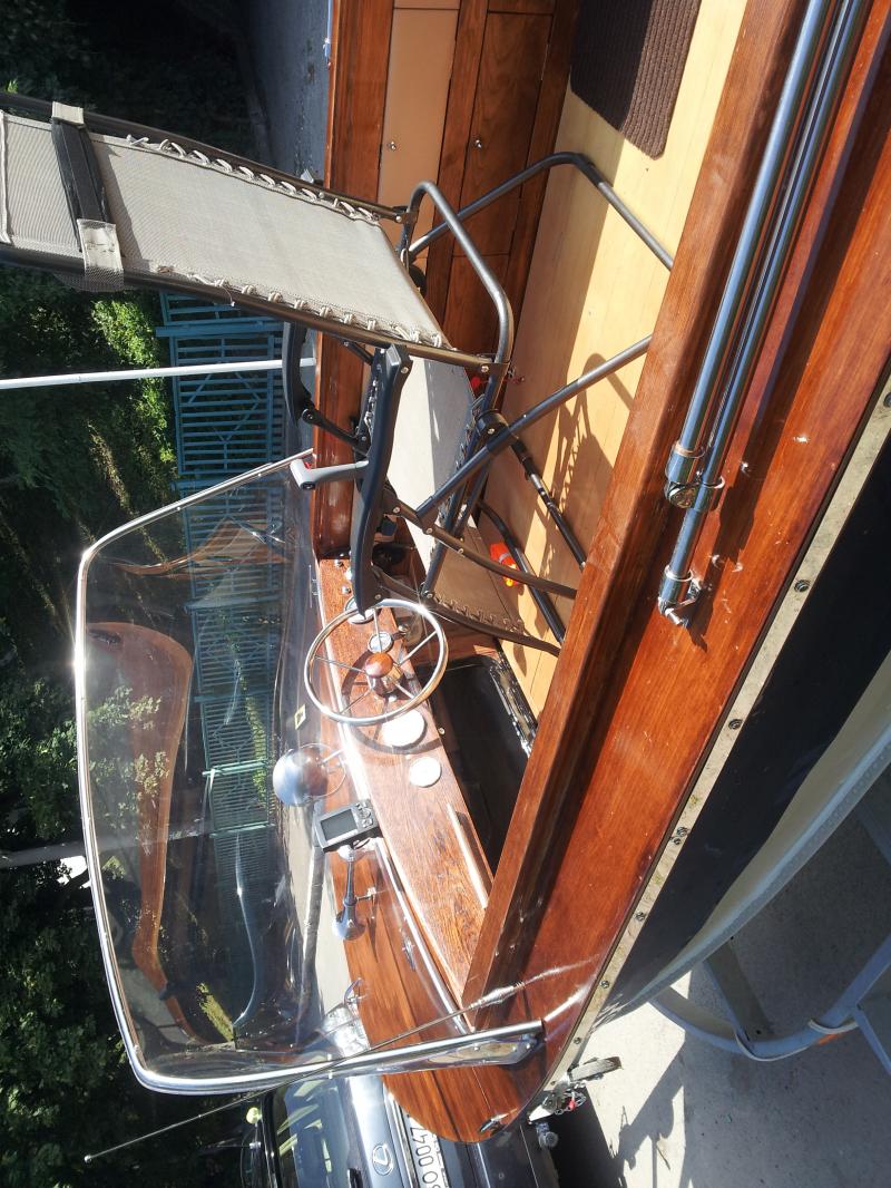

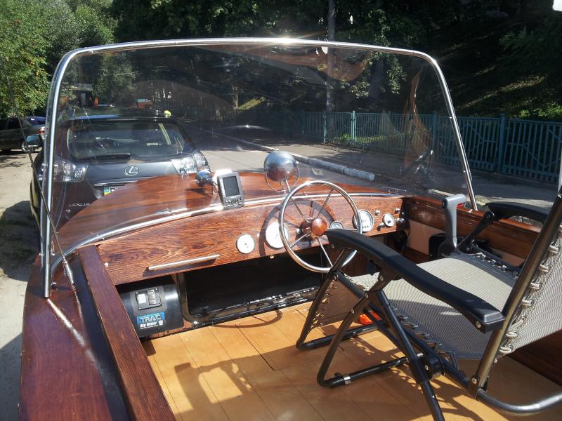

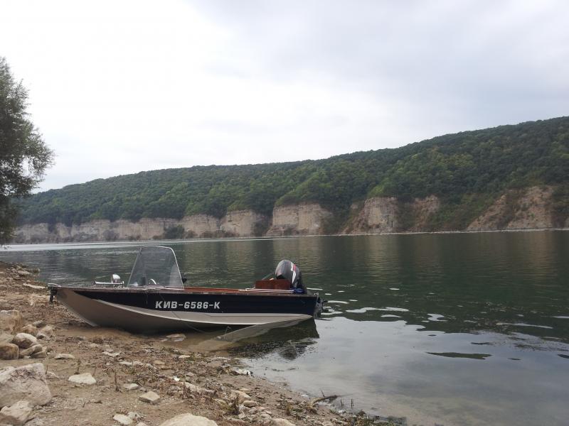

Дерево отделки- водостойкая фанера, из которой раньше делали лодки. Шлифованная, тонированная, покрытая водостойким лаком. У фанеры из березы очень богатая фактура и она очень богато выглядит под лаком. Толщина на палубе 16 мм, в остальных местах 6 мм. Прекрасно себя вела 2 года, когда зимой хранилась в гараже. На третью зиму хранилась зимой под открытым небом. После той зимы пришлось лакировать заново. Летом никаких проблем. Я не называю свой катер кастрюлей, я люблю его. Мне доставляет удовольствие и смотреть на него и ходить на нем. За три года не переворачивался и не тонул.В нем удобно рыбачить потому, что нет сидений впереди. Два складных рыбацких стульчика вполне достаточны в катере, их хорошо использовать и на берегу во время стоянок. Стационарные сидения впереди, вроде автомобильных оправданы только тогда, когда вы по много часов сидите на них, например возите кого- то. Если вы считаете стоимость бензина, то вам это не грозит. В моей Южаночке прекрасно ночуют два человека. Для этого поднимается тент и раскладывается мягкая часть заднего сидения на палубе внизу. В Южанке достаточно длины кокпита для того чтобы два человека при росте до 1,9 м на палубе спали и не упирались ногами в стенку. Стекло высокое, хорошо защищает от дождя и ветра при движении. Это очень важно осенью, когда холодно. Стекло вырезал из поликарбоната, 6 мм- очень прочное. Рамку стекла согнул из полированной трубы - нержавейки. Гнуть сложно даже с опытом.
Когда-то я почерпнул на этом сайте много полезного для себя. Буду рад если и мои советы кому-то пригодятся. Спрашивайте если лодка нравится.

Вопрос - насколько я вижу на фотографиях, на лодке установлена лебедка TRAC, а куда выведена веревка с якорем,
получается в носу под палубой со стороны форштевня? можно фотку этого места выложить, если, конечно не трудно?
Спасибо!
sudak
22.07.2016
Валера
южанка
сузуки дф50
Сергею. От лебедки трос идет по трубке через бак\носовая часть\ к якорю подвешенному спереди, снаружи, чтобы не цеплять бензобак и шланги которые тоже находятся в передней части. Я стремился как можно больше веса переместить вперед, чтобы уравнять большой вес мотора. Как показала практика я был прав. Катер идет ровно не дельфинит. Я даже доску дубовую сзади не ставил для крепления мотора чтобы не добавлять вес сзади. Но для чего ставят эту доску дубовую я просто не понимаю. Транец усилил алюминиевым профилем от алюм. дверей купленых на металлоломе. Дубовая доска намокая расширяется и расшатывает любое крепление.
У Южанки от завода задуманы отличные рундучки в бортах. Я это дело еще больше развил . Думаю зашивать их рифленкой не стоит.

Красота неописуемая. Я думал пластик. Вопрос: как крепилась фонэйра к люминию? Сколько эксплуатируется и есть ли траблы с фанерой,лаком и т.д. Только честно.
С деревом немного работал,но..,блин, почему не приходило в голову так отделать лодку??? Хотя,надо признать,на водоизмещающих корабликах дерево смотрится еще лучше.

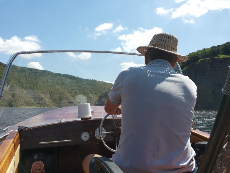

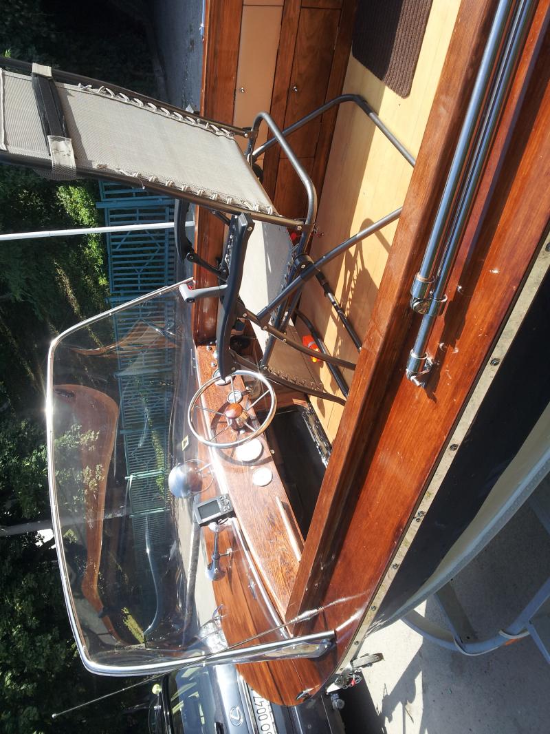

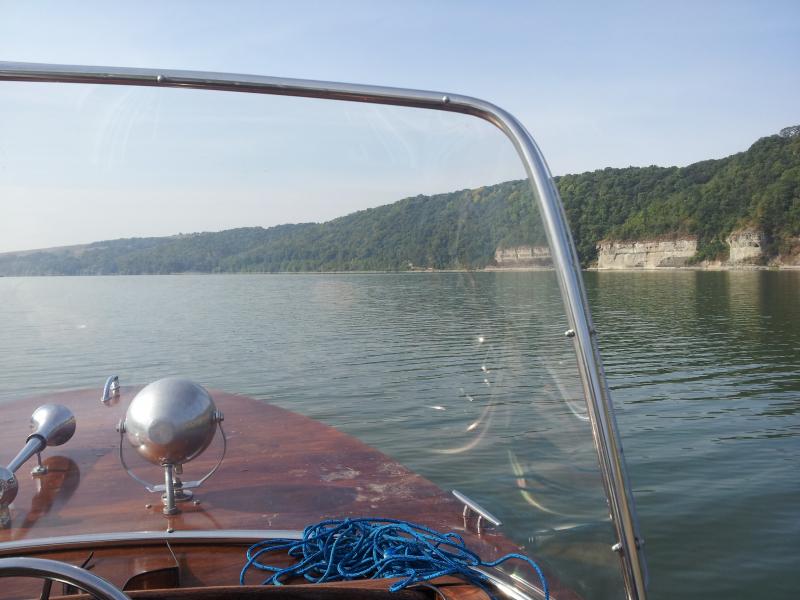

Не критикуя, а пытаясь понять: А почему такое крутое лобовое стекло? Малообтекаемое. Конечно на любителя, но поясни пожалуйста, что и как.

Павлу.
После таких оценок готов не то, что рассказать, но и выслать чертеж если понадобится. Фанера в общем то лежит, прижатая к алюминиевому корпусу поручнями по бокам, дудкой и фарой на баке/носу/. Кроме того склеена с деревянной леерной планкой и прикручена нерж. винтами по ободу. Лодка рабочая; рыбалка, походы, реже прогулки. Построил три года назад, используется интенсивно. Одну зиму, когда стояла под тентом а не под навесом на нее много раз падал и таял снег. После той зимы, пришлось лакировать заново. В остальных случаях дерево/водостойкая фанера/ под лаком вела себя не хуже алюминия. До этой Южанки у меня тоже был ПВХ Сузумар 320 с Тохатцу 9.8. Поменял из соображений безопасности. Южанкой очень доволен. Ни на что не поменял бы. Сколько стоят те водоизмещающие суда на которых дерево смотрится красивее. Дерево/фанера/ для отделки не было самоцелью. Просто поверхность лодки имела повреждения, рифленый алюминий шумный на рыбалке и просто мне не нравится.

Re: Вот такая Южанка Иосифу.
О лобовом стекле. Верх лобового стекла на пару см выше моей головы, когда я сижу за штурвалом. Когда идешь в дождь осенью то это помогает.
Обтекаемость надводной части также и стекла на моей макс. скорости 57 км/ч существенного значения не имеет, тем более что на такой скорости часто не хожу.

Валера,спасибо. Если бы я имел возможность в данный момент иметь НЕ ПВХ,то разве я имел бы ПВХ?:) На Южанке никогда не ходил,о чем жалею. И если буду брать,то уже смотреть буду в сторону Оки,Южанки и еще пары кандидатов.
Трудно сейчас понять как и что сделано.Это надо осмыслить.
Я не зря про лак спросил. Твердые покрытия на дереве в ,,атмосфере,,-к сожалению не лучший вариант. Я бы покрыл восковым покрытием. Обновлять каждый год вообще не составит труда и выглядеть будет хорошо.

Re: Вот такая Южанка Павлу.
У меня сейчас воск. Ока хорошая лодка, но кажется борт ниже, чем у Южанки. На водохранилище будет лучше борт повыше, а на малую реку пониже. Главный комфорт когда в лодке не боишься.
Хороших /удачных моделей/ лодок мало. Еще меньше таких, которые оптимально подходят нам по характеру использования и водоему. Я почти год выбирал лодку. Несколько раз готов был купить настоящую дрянь или совершенно не подходящую мне по назначению и наверно бог уберег меня от этого. Я сам тогда не разбирался в лодках. Сейчас после Южанки даже в голову не приходит менять на что-то. Бери старую Южанку и сделай из нее любимую лодочку.
Валера.
Валера а можно поподробнее , прям по этапно как поликарбонат гнул до этой формы ?
9 560
4 780
Олег ! Поликарбонат гнётся так же как и орг-стекло,только температура нужна порядка 160-180 градусов.Большой радиус можно вообще не греть.Маленький в кондукторе.Греть не снимая плёнки равномерно .При большей температуре, начинает" пузыриться" внутри,мелкими пузырьками.
