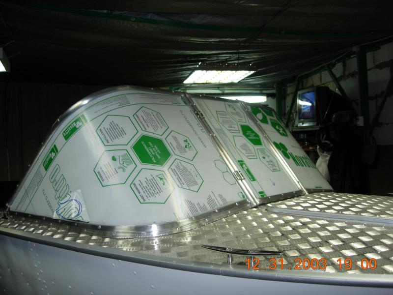

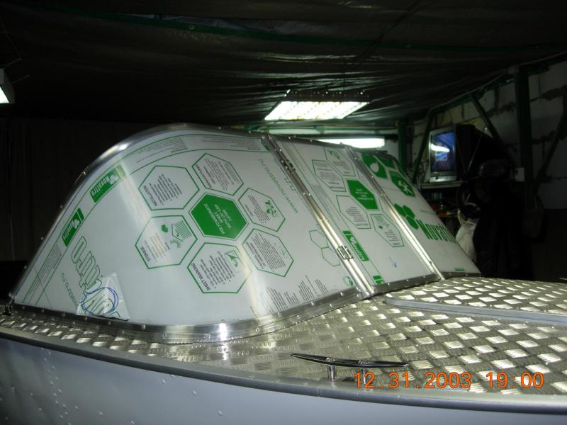

Олег ! Поликарбонат гнётся так же как и орг-стекло,только температура нужна порядка 160-180 градусов.Большой радиус можно вообще не греть.Маленький в кондукторе.Греть не снимая плёнки равномерно .При большей температуре, начинает" пузыриться" внутри,мелкими пузырьками.
Большой радиус-это имеется ввиду боковина стекла?Или какой другой?
9 557
4 769
Ну как бы попонятнее :? Вот скажем для Казанки пятой серии радиус изгиба ,можно поставить не прогревая.А для Прогресса -2 нужно греть.Для поликарбоната производитель даёт формулу зависимости толщины к радиусу холодного изгиба.То есть 3 мм и 4 мм стекло равной площади гнётся по разному :pardon: Вот на фото такие формы ставятся на холодную;Надеюсь что объяснил нагладно :pardon:
