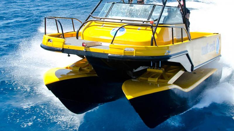

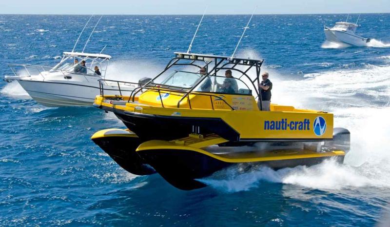

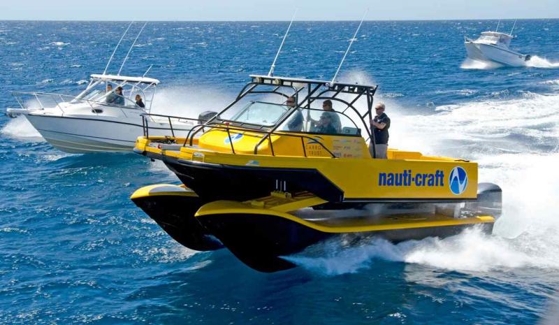

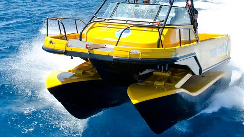

Давно ничего не писал. Пора.
Итак. Человеческая мысль не стоит на месте и вот уже пытаются "продвинуть" катамараны. Суда такого типа имеют массу врождённых недостатков, поэтому и не так популярны как однокорпусные. Нельзя сказать, что подобного ещё не было, но этот вариант имеет ряд отличий. Однако сначала посмотрите внимательно видео ( https://yandex.ru/video/search?text=Nau ... as1-5470-V ). Авторы проекта сравнивали своё изделие с обычным катамараном и с однокорпусным катером. Получилось интересно. Например один из самых серьёзных недостатков катамарана - см. с 1минута 20секунд. Это очень опасно! Как проходит обычный катамаран волну - см. с 2м10с и сравните ход на волне однокорпусного судна - с 2м 40с. Теперь понятно, почему я всегда стараюсь отговорить людей, которые хотят строить катамараны? Потому что однокорпусные лучше!
Что касается "продвинутого изделия", то это сложно, большой вес, маленькая грузоподъёмность... вывод - игрушка, но интересная...
