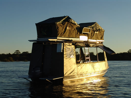

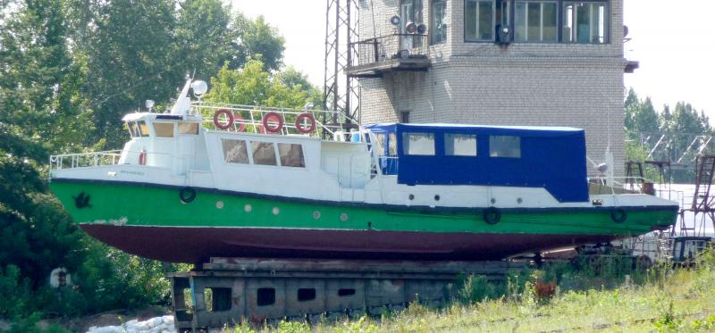

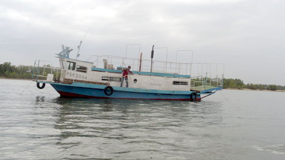

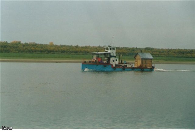

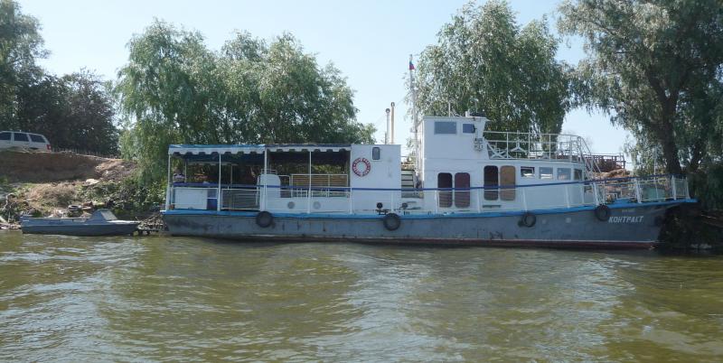

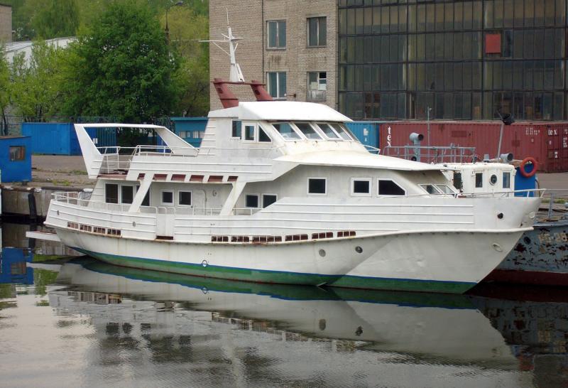

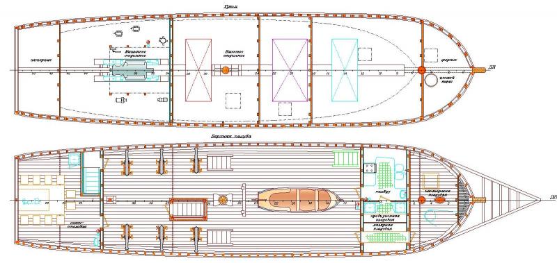

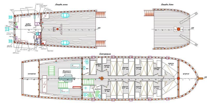

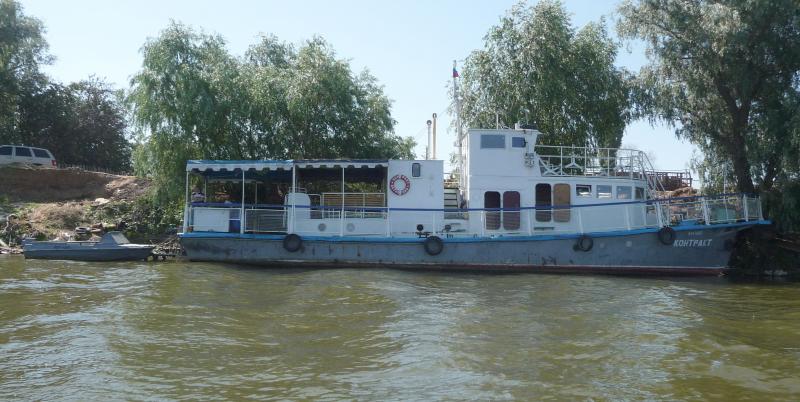

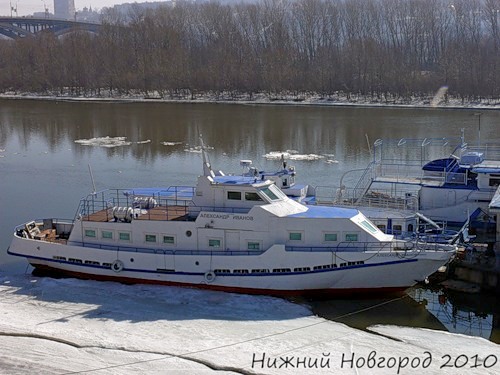

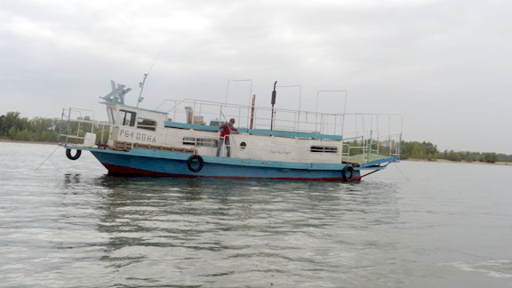

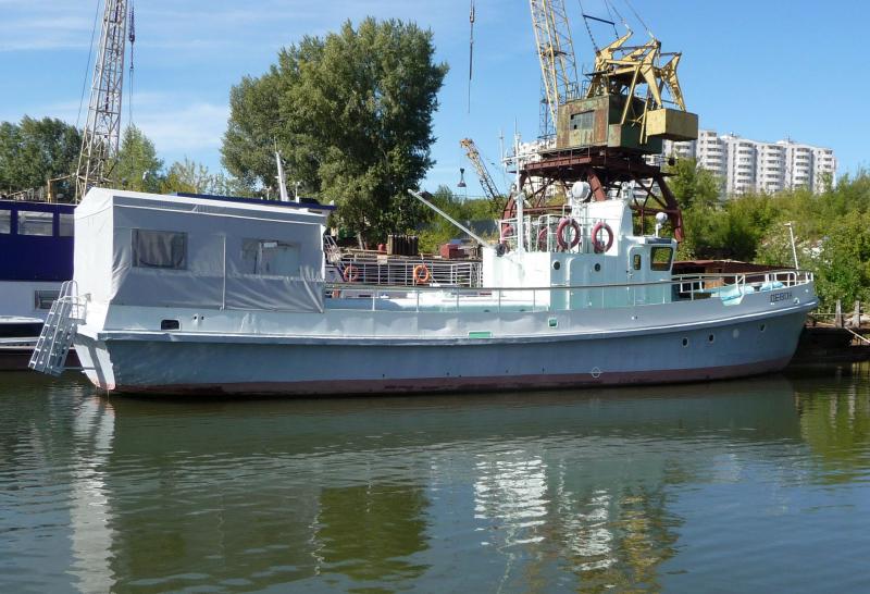

Смысл здесь такой, приблизительно...

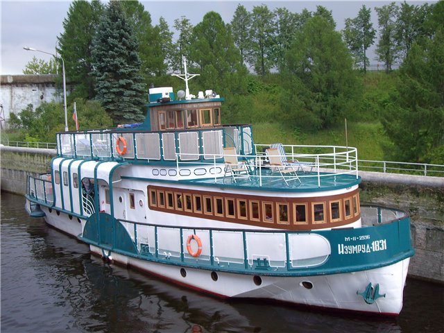

Не всякое судно подходит для подобных экспериментов. В данном случае - всё хорошо. Судно грузовое и на нём можно достаточно просто заменить в грузовом отсеке один груз на другой "груз". В результате можно сохранить в максимальной степени все плюсы "исходного материала". Имеются в виду замечательные мореходные качества.
В этом смысле есть и отрицательные примеры. Самый распространённый отрицательный пример - переоборудование судов пр.376 больше известных под именем "Ярославец". МО находится в середине корпуса, что уже неудобно при размещениии помещений. Второй недостаток - с точки зрения остойчивости эти суда - проблемные и здесь нужно быть осторожным. Главный недостаток - длина судна больше 20 метров, что выходит за пределы требований ГИМС. Наш вариант укорочения - http://kizhim.ru/projects/individual/28 ... vetc_short
В общем, если возникло желание что-то переоборудовать... сначала проанализируйте, а что из этого получится?
Помните - особенно осторожно нужно подходить к увеличению надстроек. Это сильно влияет на остойчивость судна.

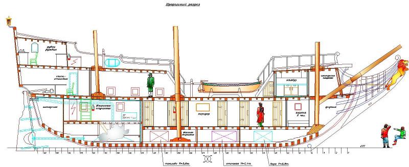

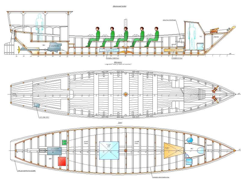

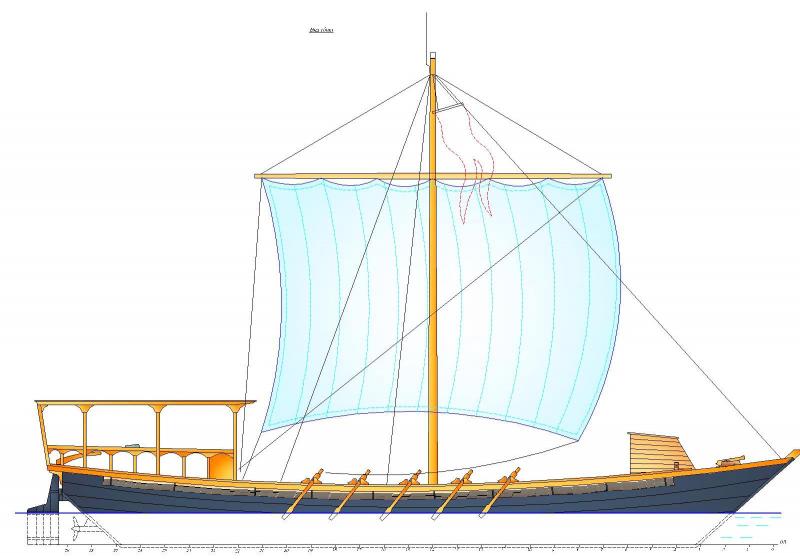

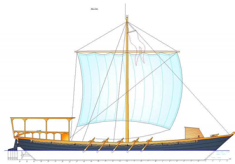

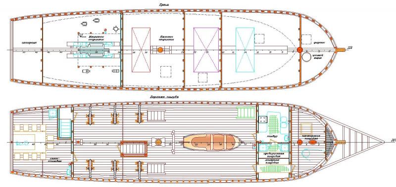

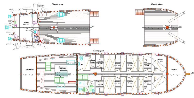

Немного отвлекусь от темы обводов самой по себе. Просто потому, что тема "впихивания" в исторические формы и внешний вид современного нужного туристическому (в основном) предпринимательству содержания - это интересно... мне так кажется.
Я уже упоминал про нашу работу про казачьи чайки (см. http://kizhim.ru/article/kazachi-chajki ... iki-morja/ ) и тогда же говорил, что для туристических целей рассматривались варианты строительства такого судна. Но, как сами понимаете, если на "настоящую" боевую чайку посадить неподготовленных людей, то дело может кончится как минимум неприятно, а как максимум - небезопасно. Поэтому встают вопросы не только остойчивости, но и непотопляемости, безопасности и даже комфортабельности. Здесь предусмотрено всё, что требует ГИМС и ещё кое-что из того, что требует РРР.

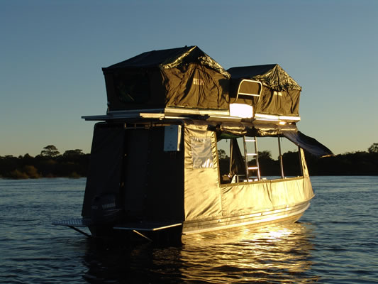

Доброго времени суток. Тема в высшей степени интересная, прочел от первой страницы.Есть несколько вопросов, созвучных. кстати. с вопросами ув. Тугарина.
Дано: два (редко 3-4 )_ аскетичных джентльмена по 80 кг, не считая собаки, шмурдяк 150 кг., подбирают ПЛАТФОРМУ для рыбалки и жилья (удить (смешное слово), не быть привязанным к месту, спать, харчеваться, укрываться от непогоды) В наличии немного денег, "золотые руки". мотор Ям 15 (бОльший не планируется), р-он плавания НВ б.Белинский банк, прилегающие протоки. выход на раскаты.
Пожелания: ОСТОЙЧИВОСТЬ и еще раз ОСТОЙЧИВОСТЬ в статике! Дабы вышеупомянутые джентльмены (под скотчем, естественно). сбежавшись на один борт , в предвкушении созерцать плывущего по течению дохлого карася. не кильнули нахрен всю конструкцию. Мореходность какая-никакая приветствуется. Режим, скорее. переходный, наверное, при такой загрузке. Скорсть 20-25 км.ч., там уж, как выйдет. Вес 150кг. при фанере грубо низ 6мм. борт, планширь и т.д. 4мм.
Личное вИдение: построить катамаран (как бы масштабированный в 1.5 раза "лангуст") . длина 460-480, ширина по скуле 160- 170.
И самое интересное, с чего и сыр-бор-то, собственно. Корпуса (ширина, килеватость) и мост (ширина, высота-клиренс). Думается; корпус шир. 50-55 см. килеватость от транца до миделя 8-10 гр.. при таких мощах, куда больше? Мост шир. 60-70 см, высота 25-27 (некое отступление от "лангуста") борт высота. какая нравится, непременно фальшбрт со сломом, наклоном внутрь, придает жесткость конструкции. чуть ли не основную. Что скажете, господа инженеры? Или купить Сарепту корпус, да не париться. Но там тоже свои косяки, старая, коррозия, трещины, вес. Или присмотреться к пластиковой скорлупе типа Спринт 450 Приморск-Ахтарк. Барракуда Саратов?
КиЖиМ
05.06.2016
902
180
Астрахань
отсутствует
отсутствует
Тут, как говорится, возможны варианты, которые будут иметь достоинства и недостатки.
Вариант "Раз". Небольшая катерок типа http://kizhim.ru/projects/individual/35-16 ... причина - словечко "жильё". Оно предполагает наличие удобств в виде газовой плитки, прокачного унитаза, ну и остальных по вкусу... С остойчивостью у этого образца всё в порядке. Сделать лучше из АМг5 или фанеры, оклееной стекломатериалами.
Вариант "Два". Это если хочется-таки катамаран. Оно понятно - площадь большая. Но тогда расстояние между корпусами не менее двух ширин одного корпуса. То есть при корпусе 550 мм - не менее 1,1 метра. Длина получается не менее 5 метров. Клиренс от 170 мм... остальное нужно считать. Конструкция моста - песня отдельная.
О катамаранах немного подробнее в статье http://kizhim.ru/article/plavdachi-prob ... y-chast-1/ и http://kizhim.ru/article/plavdachi-prob ... y-chast-2/ Там, кстати, есть примерный вид малого катамарана размерами 6х2,4 метра вполне подходящего по общим требованиям.
Можно, конечно всё поэкономнее и полегче сделать, но тогда придётся жертвовать удобствами. "Жильё" уже не получится. Или купить стеклопластиковую семиметровую бударку с тентом...

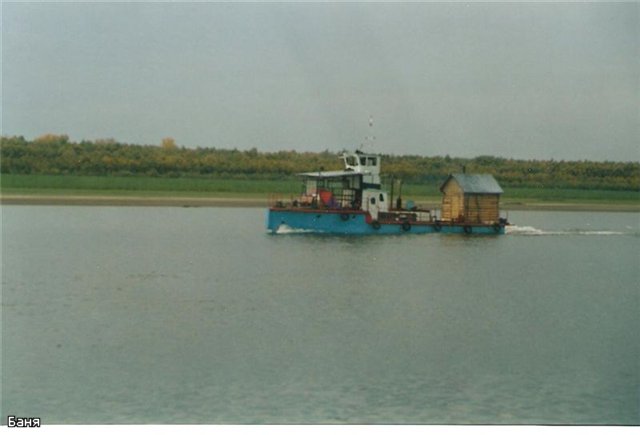

Продолжу... Для относительно малого судна с небольшой и не самой развёрнутой программой использования всё относительно просто. А вот если судно 16 века нужно сделать "под Регистр" ... Здесь и начинаются настоящие проблемы. Однако... попробывать можно. Такое нам пришлось пройти с кораблём "Орёл" ( подробнее про корабль см. http://kizhim.ru/article/orjol-byl-pervym/ ). Назначение - туристические прогулки и использование в качестве учебного судна.
Понятно, что такие задачи встают не перед всеми и не каждый день, но если они что-то подчерпнут из нашего опыта - уже хорошо. Самое главное - сделать можно.

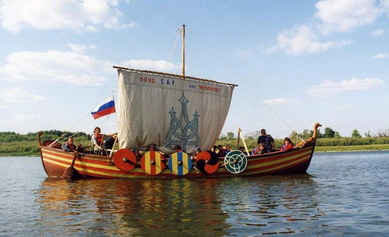

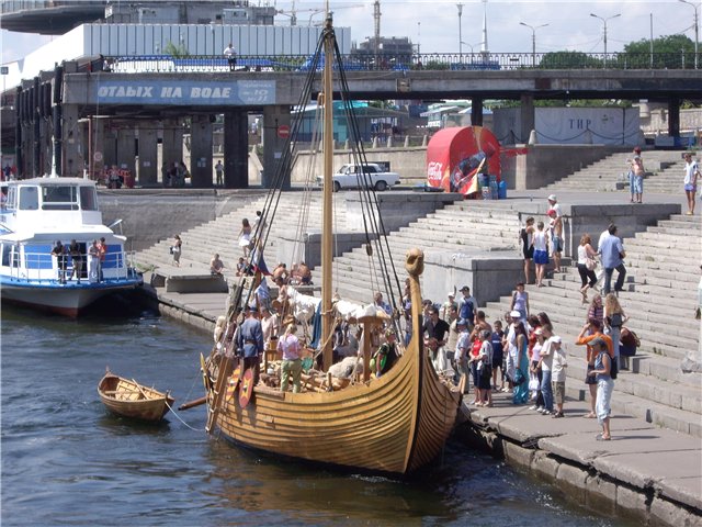

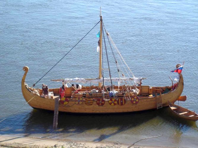

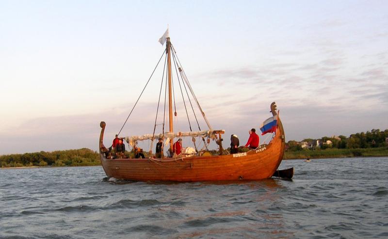

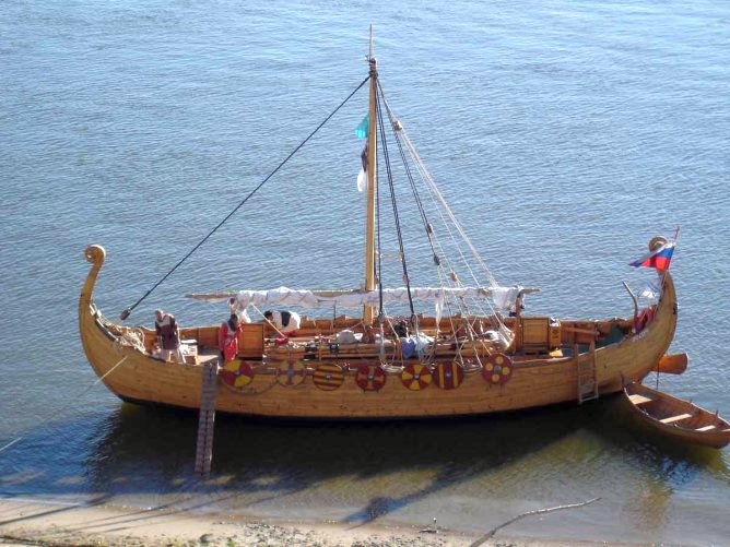

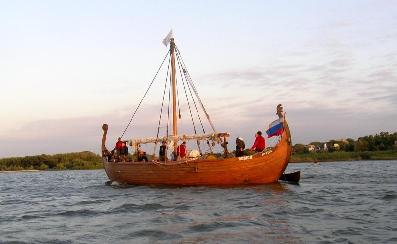

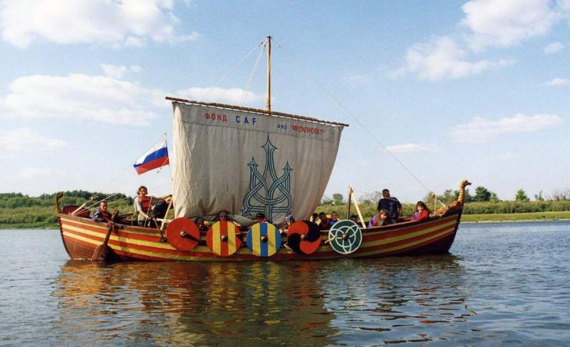

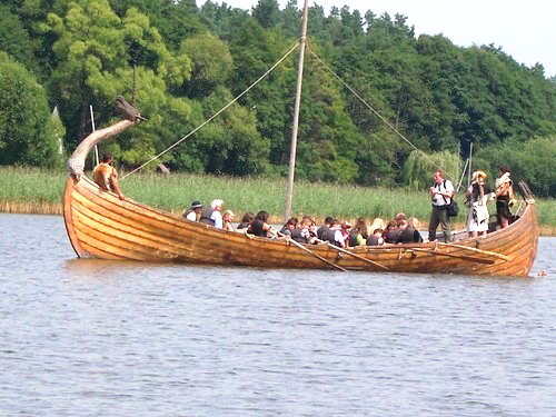

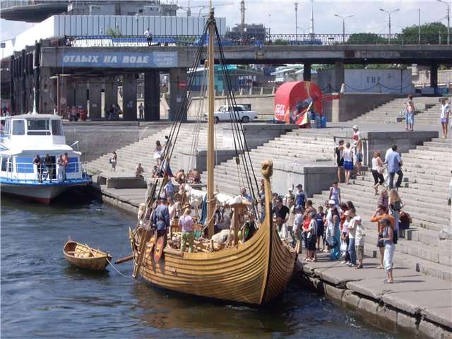

Реконструкторы это особые люди и они строят особые корабли. Я считаю, что среди всех самостройщиков именно они достойны самого большого уважения. Поверьте, то что они делают - очень непросто. Даже тогда, когда делают ошибки - они всё равно правы... хотя бы за намерения.

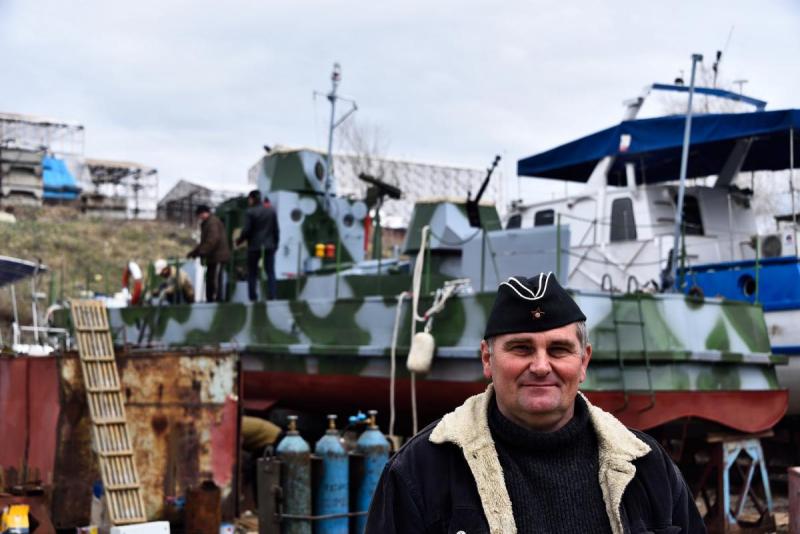

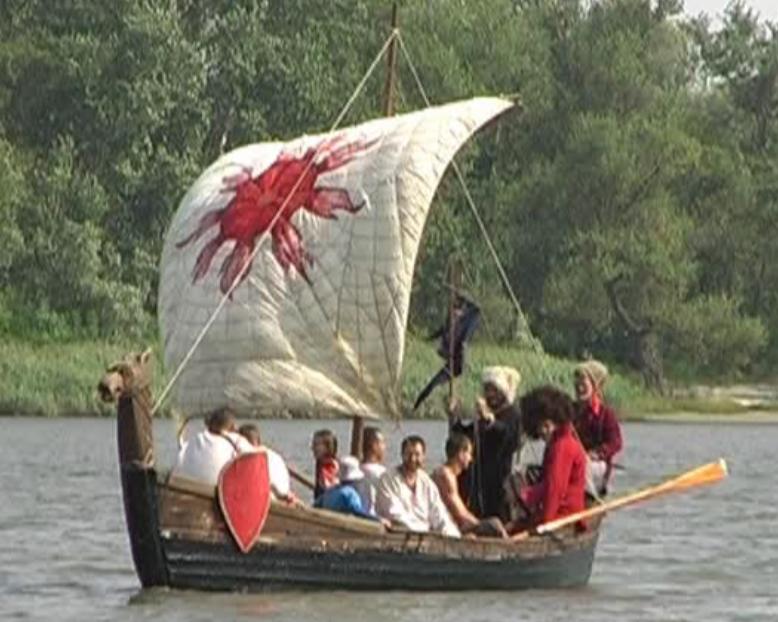

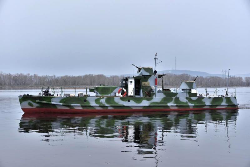

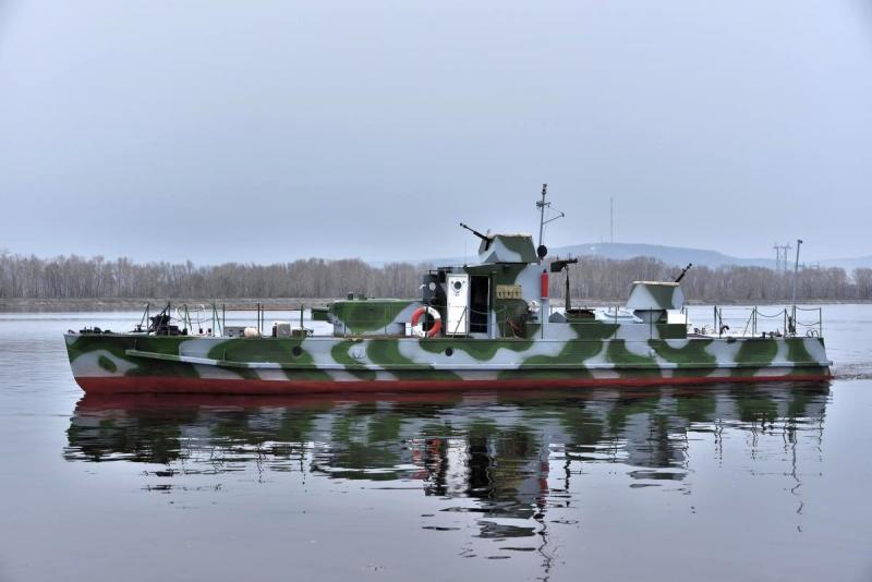

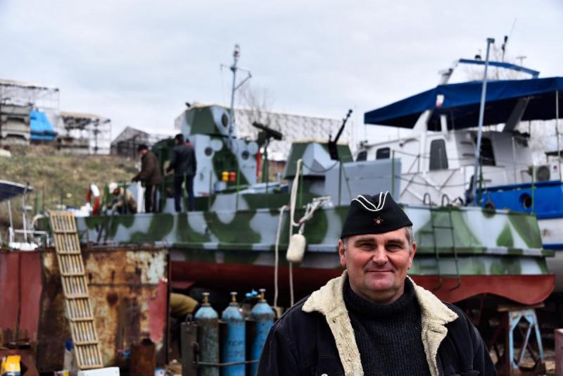

Кстати, о стальных судах, переоборудовании и реконстркторах в рязряде "Высший Пилотаж".
Вот на этой фотографии изделие мастеров из Тальяти. Это реконструкция бронекатера времён Великой Отечественной Войны. Сделано на основе буксира пр. 1606 "Костромич"... Реконструировали всё, вплоть до деталей обмундирования!

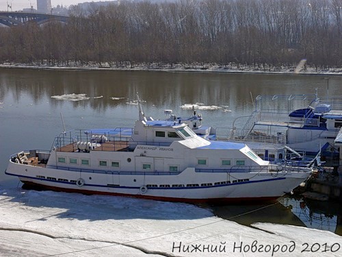

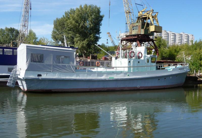

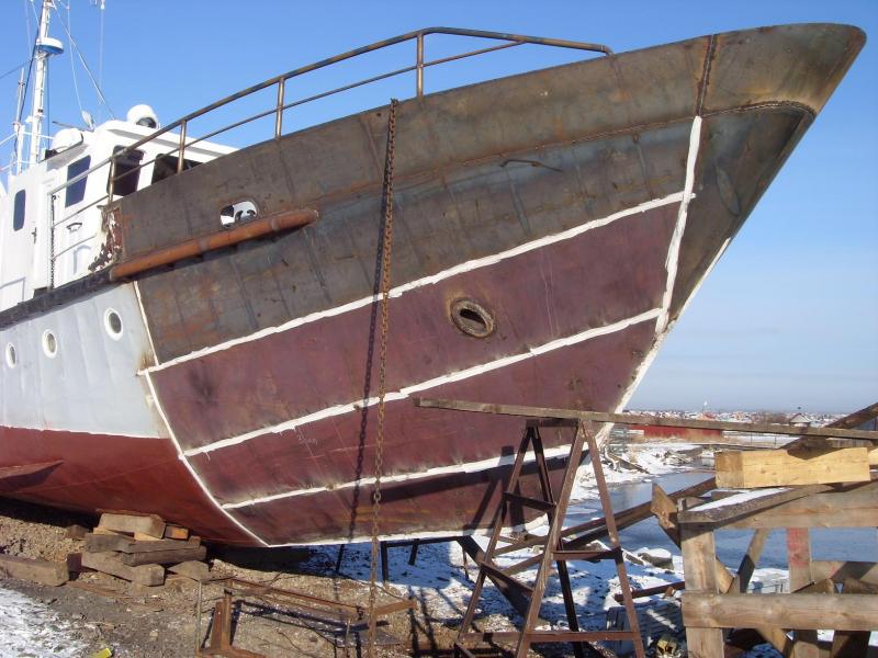

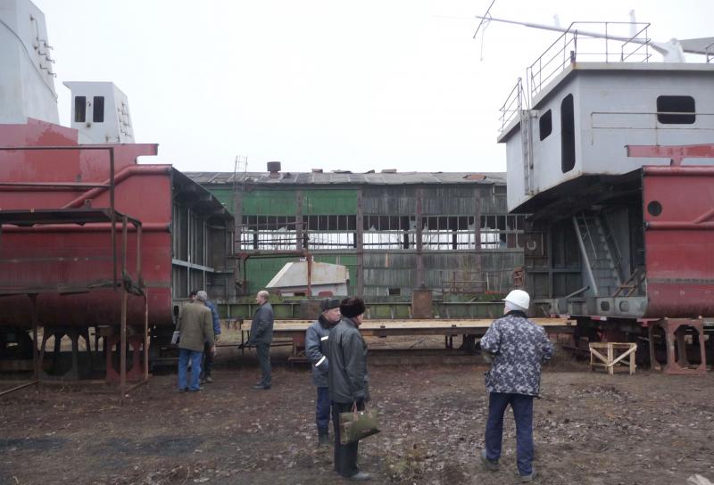

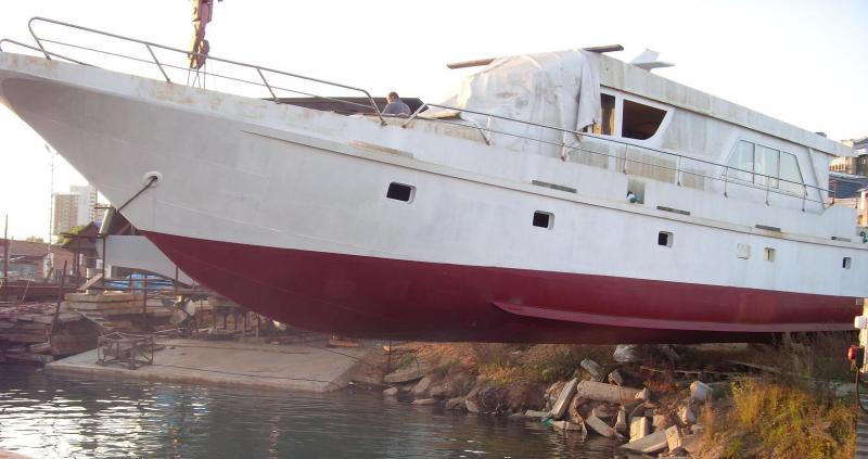

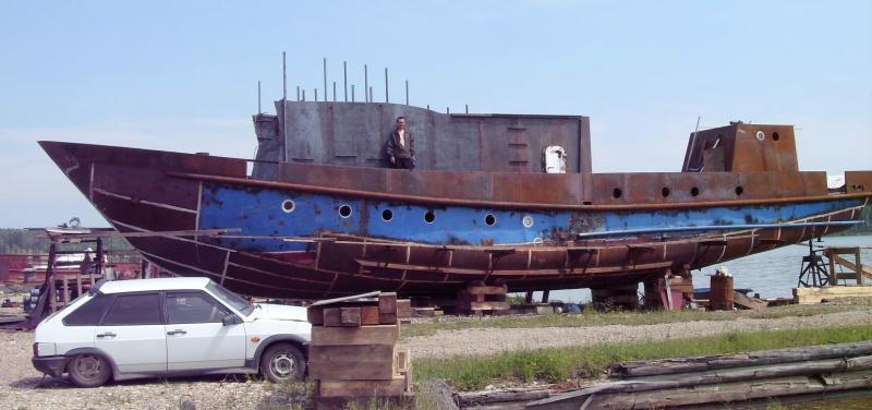

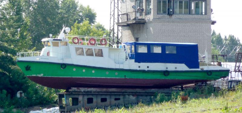

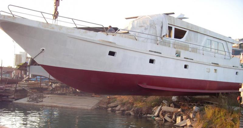

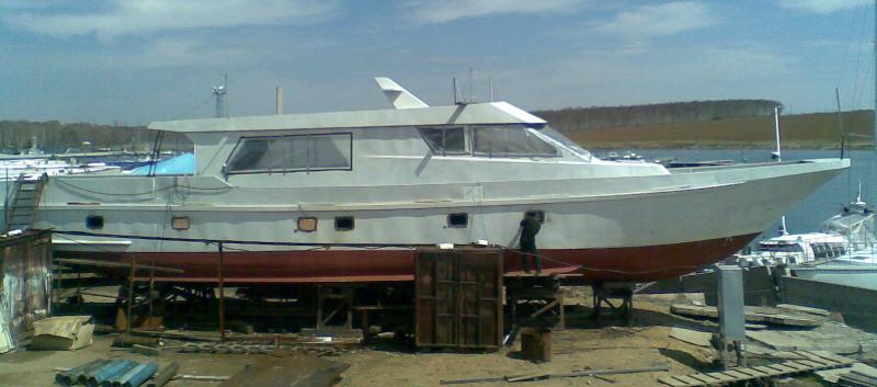

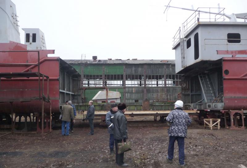

При переоборудовании судов достаточно часто встречается такая задача, как увеличение (уменьшение) длины судна. С увеличением длины, как правило особых проблем нет. В таких случаях в средней части судна делается "цилиндрическая вставка". Это, если судно предназначено для водоизмещающего режима движения. Здесь требуется пояснение. Специальный термин "цилиндрическая вставка" это на самом деле не цилиндр. Под этим термином понимают участок корпуса на котором геометрические характеристики формы корпуса не изменяются. То есть постоянными являются не только ширина и высота борта, но и все остальные размеры (например, радиус скулы, погибь палубы и т.д.). Как правило такое удлинение судна положительно сказывается на ходкости (в некоторых случаях скорость даже увеличивается). Однако это совсем не означает, что не нужно ничего при этом проверять и пересчитывать потому что такое изменение влияет на все характеристики судна.
Вообще "цилиндрическую вставку имеют очень многие "стандартные" суда. Например - все "грузовики". То есть наличие такой вставки совсем не означает, что его кто-то удлинял. Например длина "цилиндрической вставки "Колонка" пр.1344 составляет 8,5 м при наибольшей длине судна около 32 м.
Например, не составляет особого труда сделать длиннее на 1-1,5 метра судно пр.1606 "Костромич". Нужно разрезать корпус на миделе и вставить новый "кусочек" нужной длины.
Глиссирующее судно тоже можно, но его удлиняют с кормы.
Разумеется такие вещи легко делать только с металлическими судами. Если материал корпуса другой, то это значительно сложнее.

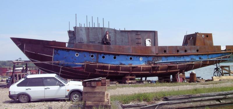

На фото судно, разрезанное "пополам" для последующего удлинения - установки "цилиндрической вставки"

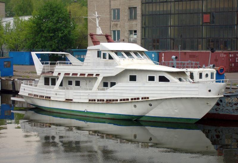

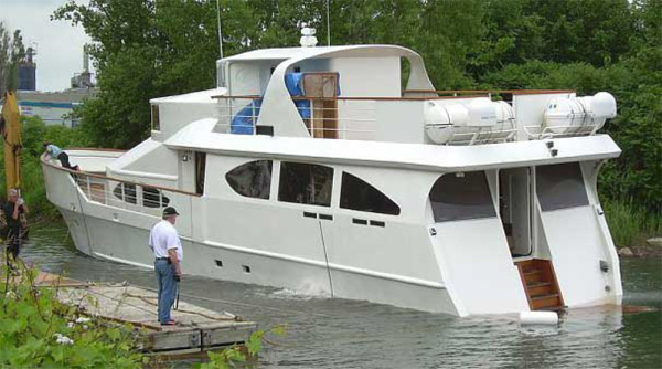

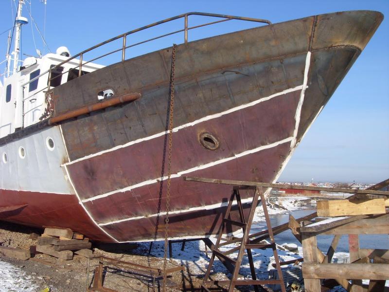

Ещё одна причина сделать судно длиннее - это сделать нос "поносастее". Обычно говорят "посовременнее". Хотя, честно говоря, что в этом "посовременнее" мне непонятно. Я уже писал в этой теме про современную мировую моду на вертикальные форштевни. На самом деле мода - это хорошо скрытая целесообразность. Например, на стоянках для яхт часто стоимость стоянки определяется длиной судна. Поэтому сделать судно при той же вместимости покороче, значит - сэкономить. Отсюда и мода... Ну это "у них", а у нас - никак не пройдёт мода на "посовременее". Не сильно тормозит даже ГИМСовское ограничение длины 20 метрами. Иногда это получается вполне приемлемо, но чаще выходит нечто нелепое. На фото несколько примеров "Ярославцев" сделанных "посовременнее". Иногда уровень переделок такой, что поневоле напрашивается вопрос - а зачем вообще был нужен "Ярославец"? Ведь по трудозатратам и по материалам гораздо проще и дешевле можно построить НОВОЕ судно...
На самом деле с удлинением носовой части следует быть остороженее. Дело ведь здесь не только в эстетике. Угол наклона форштевня во многом определяет всхожеть судна на волну. От него же зависит и площадь палубы, которая заливается водой в штормовую погоду. И эта вода должна удалиться до следующей волны, иначе дело может кончиться печально... так что поосторожнее... с эстетикой.

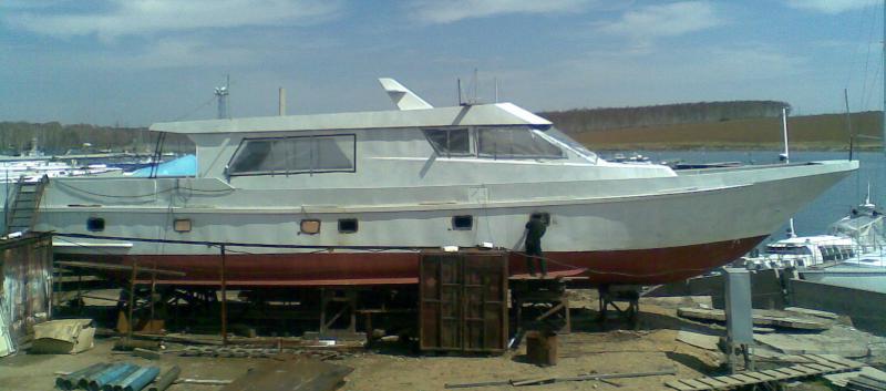

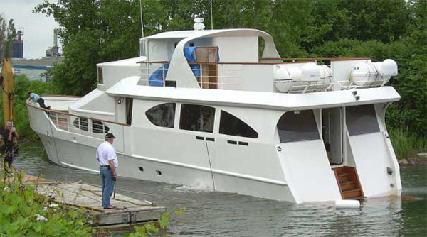

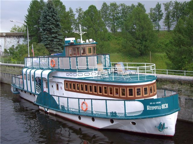

Желание "улучшить" своё судно во многом идёт под ручку с желанием "украсить". Не всегда, к сожалению, и то и другое делается профессионально... просто грамотно. И речь совсем не о эстетике, как таковой. В конце концов "о вкусах не спорят". Дело в безопасности. Мореходные качества ведь зависят не только от обводов - формы корпуса судна. Судно - это целостный механизм в котором второстепенных деталей нет.
Допустим удлинили нос, или сделали на палубе рубки "обтекатель", или сделали рубку длиннее, или... список можно продолжить. Результат один - подняли центр тяжести и увеличили парусность (хотя, бывает и два - "утопили" судно). То есть - ухудшили остойчивость, как минимум. Причём нужно учитывать, что влияние на остойчивость оказывает не просто масса или дополнительные квадратные метры, а момент, то есть масса (площадь), умноженная на плечо. Это означает, что "красивая" и "современная" П-образная мачта может оказаться опаснее, чем длинный нос.
Вывод простой - прежде чем считать, что так красивше, нужно считать... чисто цифры.
