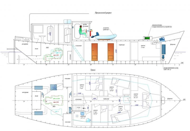

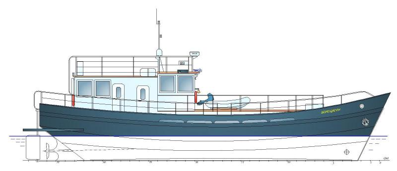

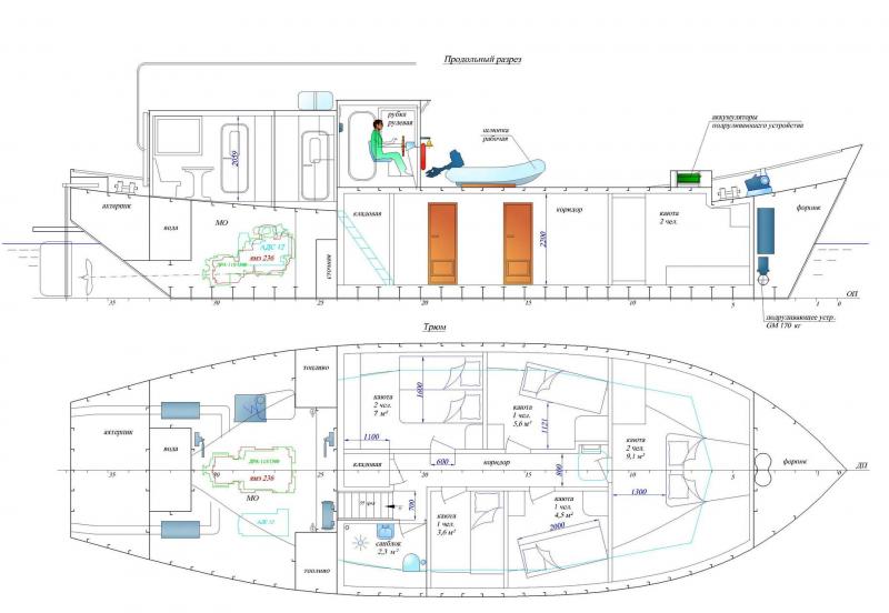

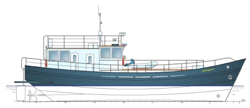

Продолжу однако...
Про стальные суда. Вот эти картинки демонстрируют сразу два положения. Первый - переоборудование судов в прогулочники и второй - стальные комфортабельные суда. Размер - максимально возможный для судов ГИМС, то есть - 20 метров. Дополнительное требование - сохрание внешнего вида "исторического" прототипа. Кавычки появились потому, что это - не совсем история. Это - история кино. Самый космический фильм всех времён и народов на сегодняшний день - "Белое солнце пустыни". Что там за судно можете прочитать у нас на сайте подробно http://kizhim.ru/article/kontrabandistu-i-ne-tolko/
Хотя должен уточнить, что этот проект - не совсем переоборудование. На самом деле это совершенно новое проектирование. Просто нужно было спроектировать судно так, чтобы оно было максимально похоже на то, что было в кино. Но при этом его должно было построить попроще. Поэтому наш проект отличается от оригинала технологичной упрощённой формой корпуса, хотя внешне это заметить будет нельзя. Однако всё остальное - как настоящее. Поэтому по этому проекту можно и переоборудование сделать... в принципе.
