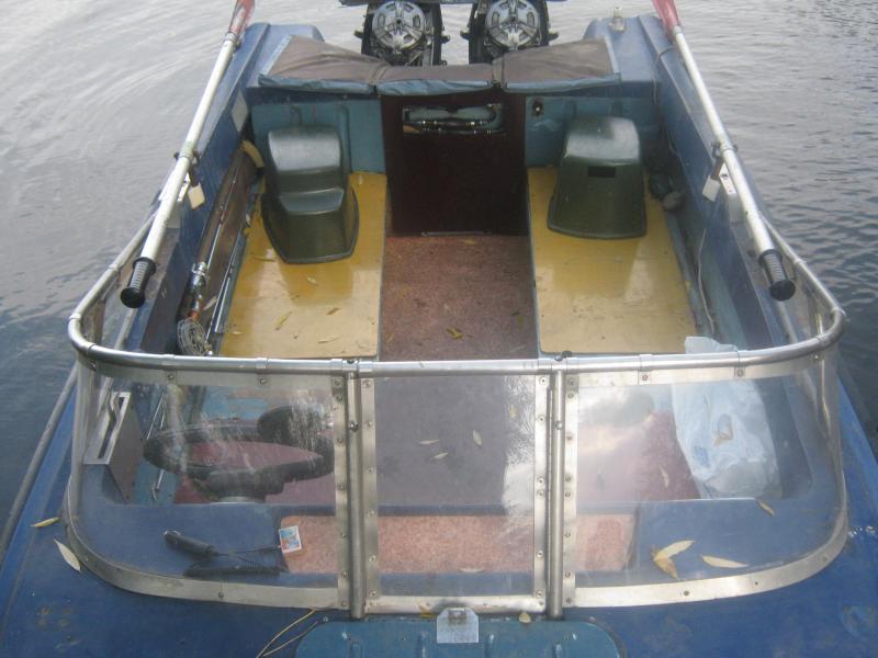

А старое стекло сохранилось? Если да, то можешь использовать как шаблон. Газовой горелкой расстояние 1м.Очень осторожно не перегрей.

Так склепай в подлицо или сточи клепки в потай и удачи, греть лучше конечно паром, но и горелкой нормально получается. Только факел ближе 1 м не подноси и равномерно прогревай по линии изгиба и стекло само пойдет по шаблону. попробуй на куске там с ореентируешся.

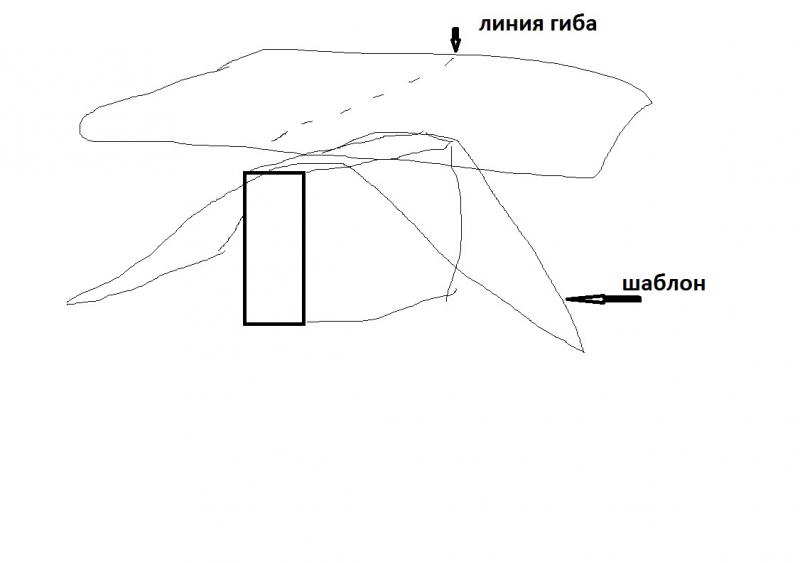

не, не. на поверхности к заготовке никаких выступов а то отпечатается вот попробовал изобразить

Грей от центра заготовки к краям по линии гиба, первым начнет гнуться в центре, края потом по ходу дела будешь догревать. край перегреешь усадку даст и место перегрева вспузыриться. Кстати можно промышленный фен использовать с ним ошибок меньше но перегреть тоже легко

Так Александр спрашивает как согнуть. Я и предложил из старого сделать шаблон а по нему гнуть.

Только старое надо зафиксировать ,иначе прогревая новое старое начнёт разгибаться.
27 211
2 208
Благодарю за наглядный рисунок, так и буду делать!

Пока шаблона не было грел и гнул на кислородном баллоне!Диаметр очень подходящий для стекла на Казанку.Можешь сам проверить.

Александр, вот на эту лодку стекло делал из оргстекла сам полностью, и гнул тоже. Делал шаблон из картона, а гнул прямо на лодке, грели двумя нагревателями с обоих сторон. Нагреватели были спиральные в кварцевых трубках, каждый примерно по 1.5 квт, может чуть поменьше. Раньше фенов промышленных не было. Да, оргстекло было 6мм.
