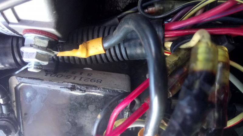

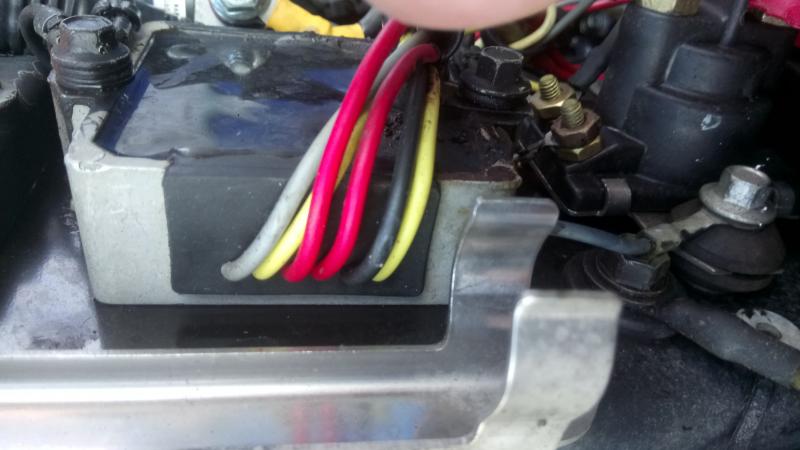

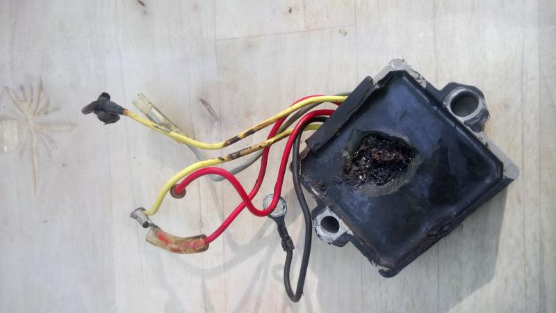

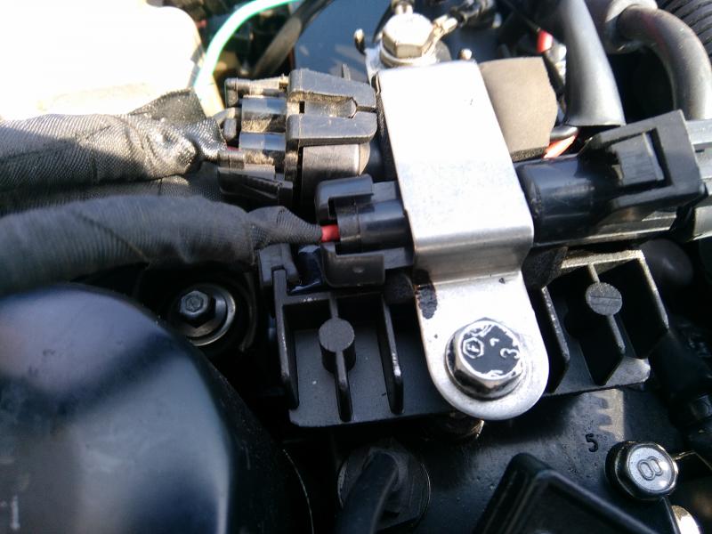

Сгорел реле регулятор зарядки акб на моём мерке.
Коллективный разум накидал вариантов.
Завтра попробую несколько.

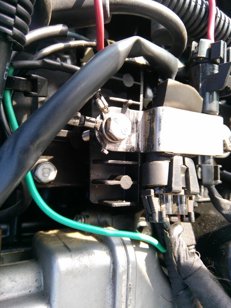

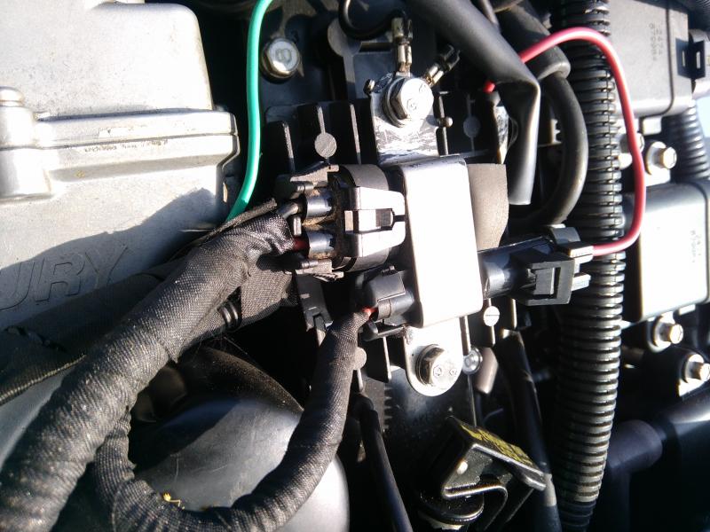

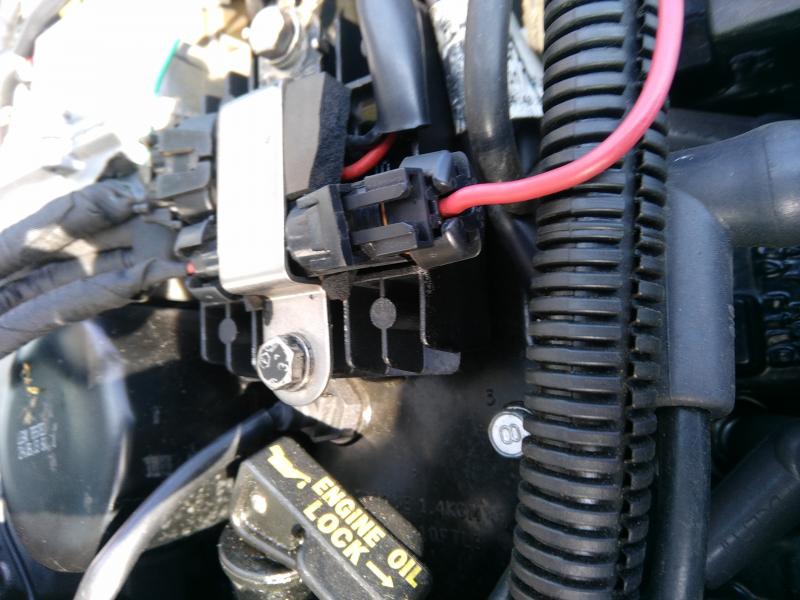

Знакомая фигня. От китайской мототехники подошёл как родной. А родной не "подошёл" ценой. могу фотку сбросить .
Конечно хочу фотку!
1 356
Был на Волге. Вот. Плохо видно, отвинчивать не хочется. Минимум надо брать от чего нибудь 250 кубового китайского (продавци про мощность ни чего не знают, и на них самих нихрена не написано). От маленькой техники слабые, греются и горят. Провода по цветам смотреть бесполезно, красный точно не плюс, и схем распальцовки по цветам нет, нужен грамотный электрик. Третий сезон ходит.

Да они есть в любой мастерской по ремонту китаетехники. А провода по любому звонить, клеммы то свои паять придется их не подходят, и провода по цветам, что блок не возьми, разные. Полюбому нужен электрик. Так то гляну почём они у нас.

Я нашёл только до 150сс.
Как то не большой выбор......
А твой проверенный мотором и временем!
1 356
Завтра с утра заеду к другу. Он он снего-квадро-мото продавец и ремонтник. Подберем чё не то.

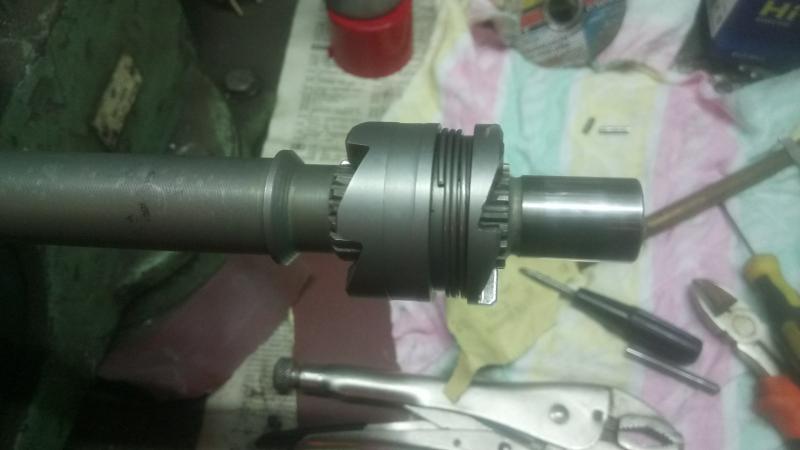

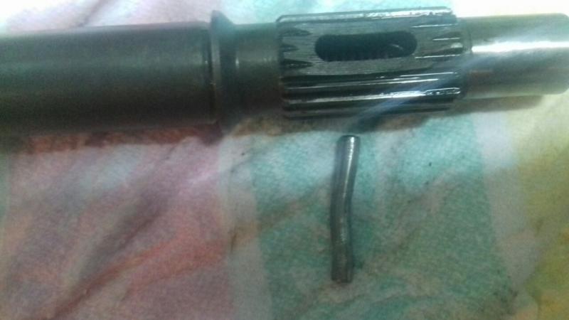

На нейтрале недовыключается передний ход.
Даже когда трос отключен реверса.
Рычаг доводишь в сторону заднего хода и появаляется нейтраль.
В чем беда?

Сань,могу только предположить люфт в узле рычаг-тяга переключения. Если не разбирался редуктор .

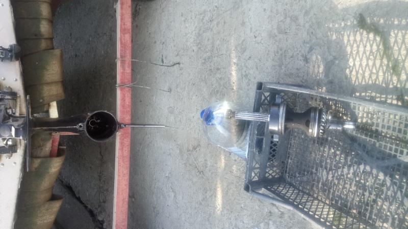

Вскрыл редуктор, ищу причину(((((

Причина была в погнутой шпоке на муфте переключение передач. причину устранили с помощью хвостовика сверла.
110981
28 027
2 732
Вот погнутая шпонка. Сломалась при попытке её выпрямить.

Это кто то его об меляк наверное пи@дил,что его так перекарежило....
