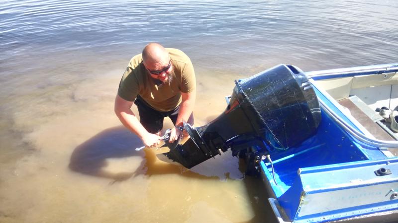

Сегодня неплохо покатался с братом по Волге матушке.
В общем прошли 120 км на 35-40 литрах горючки.
Попробовал пару винтов, результатом доволен.
10.3/8*13 родной мерковский
Обороты 5800, скорость 57км/ч
Солас подрезаный и доработанный
Примерно 10.5*15
Обороты 5200, скорость 59
