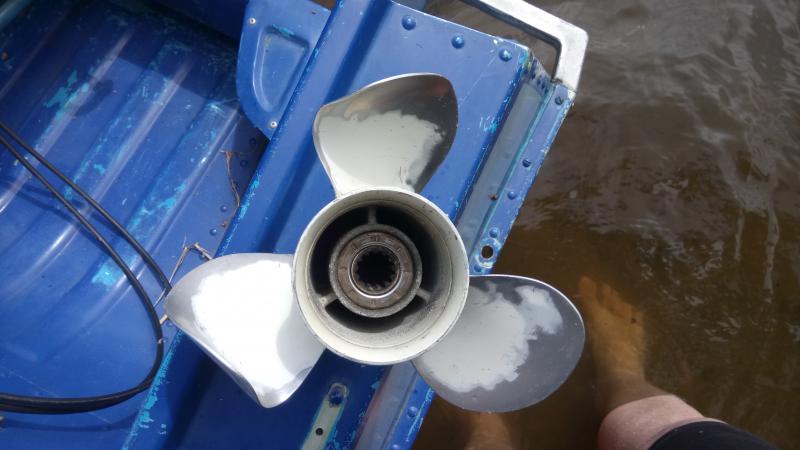

Винт требует ремонта...

hanter2013 сказал(а):
Пожалуй и винт покупать придётся
Не, на завод отдал.
Человек чинит оч качественно, горки шаговые есть и балансирует.

0104walera сказал(а):
Все мели знаю.... :yes: :lol:
Тут другое, пока "гостил" у Андрея 64, к корме прибило мусор.
Мотор приподнят был, отъезжать начал и ветка в винт попала.
Обидно, досадно-да ладно!
А что третию подогнуть и будет винт с изменяемым шагом....
Не, на завод отдал.
И не такое чинил!
Саня. тут не точить надо. Гнуть. А это жопа. Новый винт. Поверь деду.
Александр не растраивайся. Легко чиниться. У меня хуже было. Я сейчас в Саратове. Если шаг 15 (у меня горка на 15") могу забрать, через неделю верну восстановленный.

27 734
2 510
Благо дарю Владимир.
Винт уже отдал в ремонт, на след неделе готов будет.
