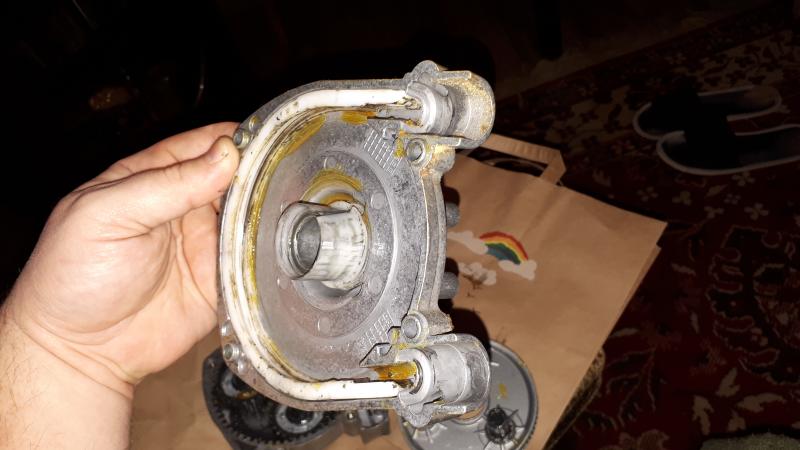

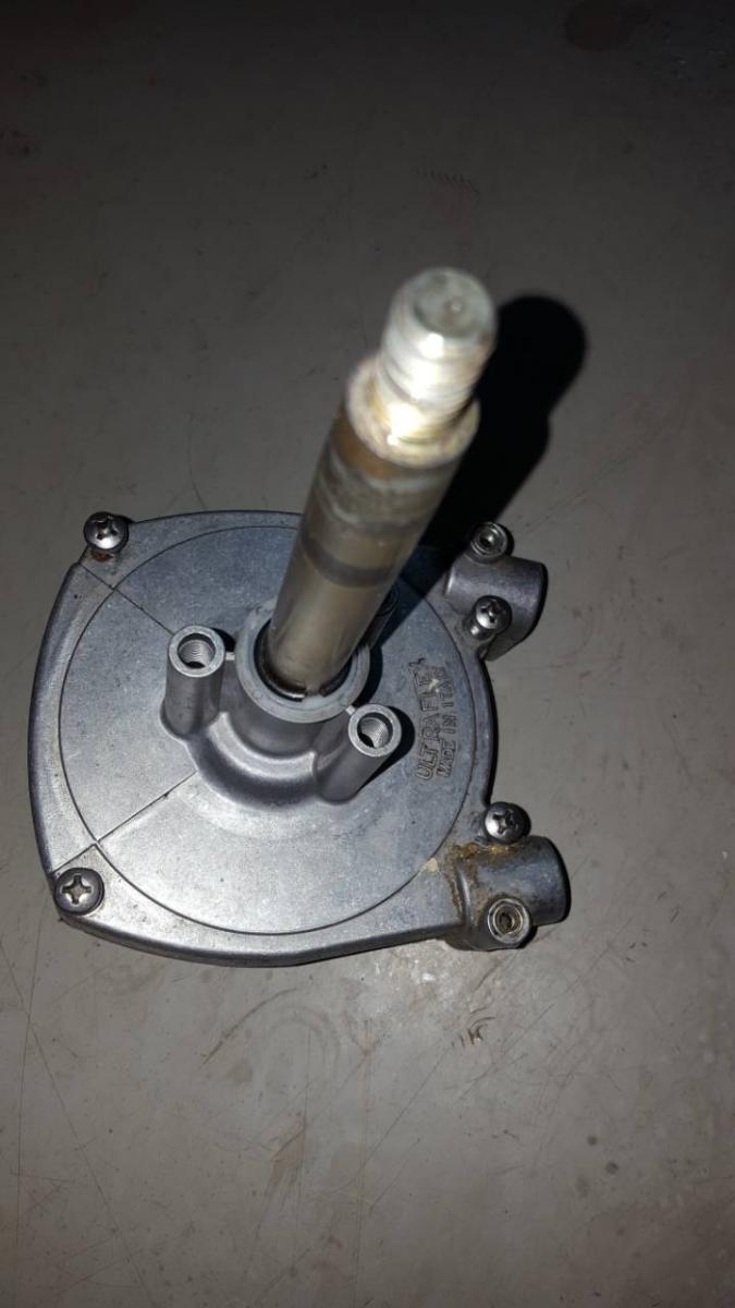

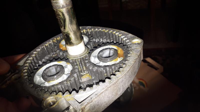

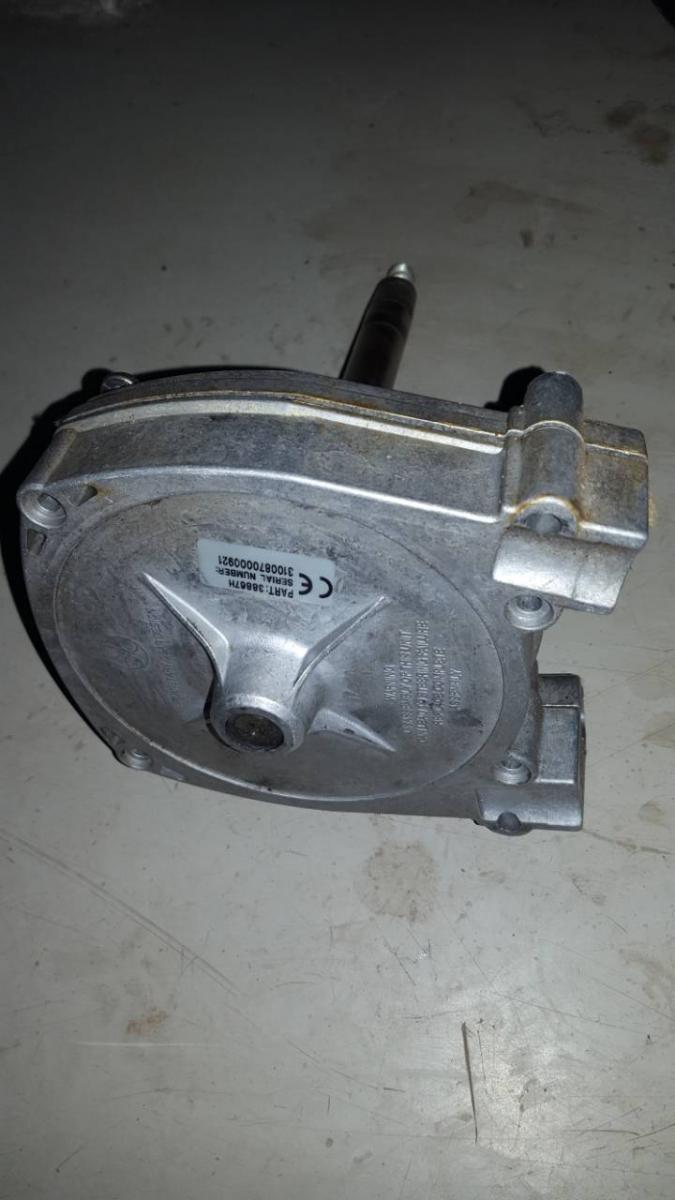

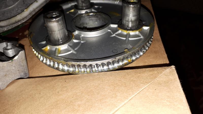

Вот нашёл таки рулевой редуктор себе за халяву.
Ультрафлекс т71, как и искал в принципе.
Б/у, в отличном состоянии.
