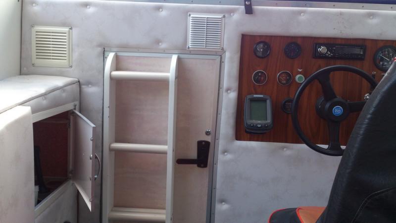

Ну, если интересно, то вот... :)

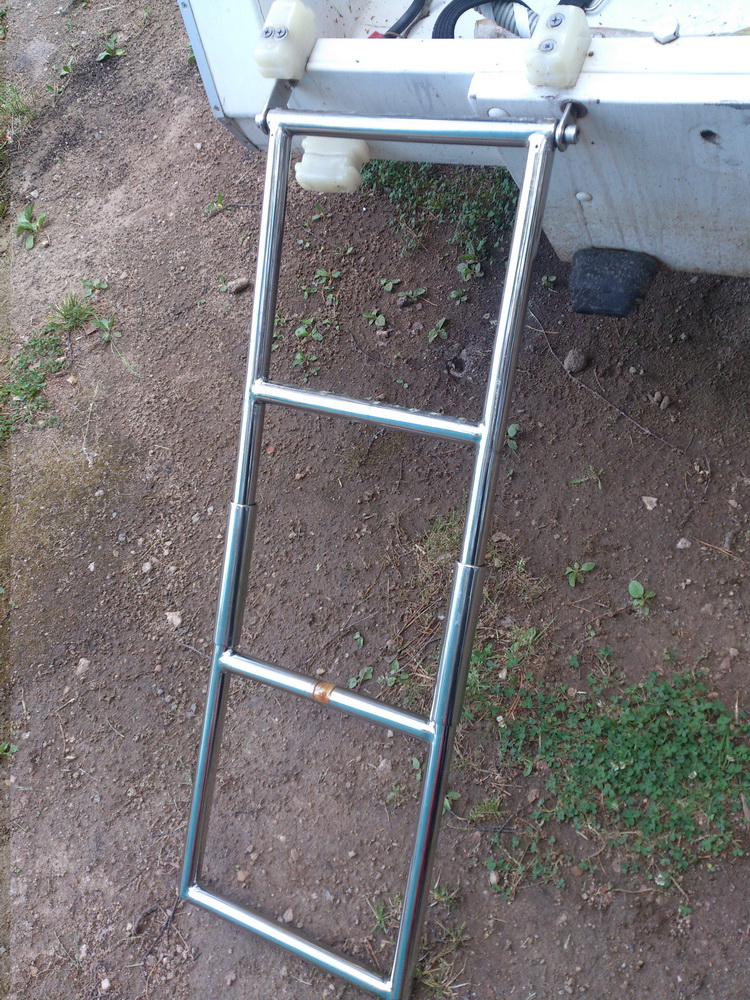

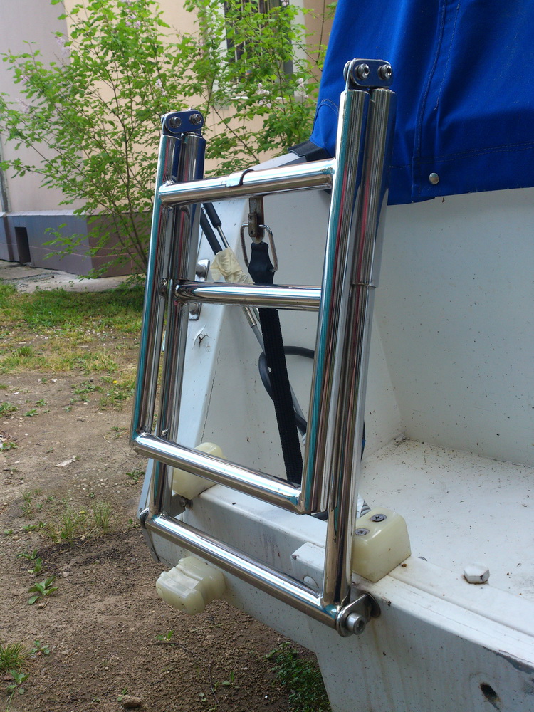

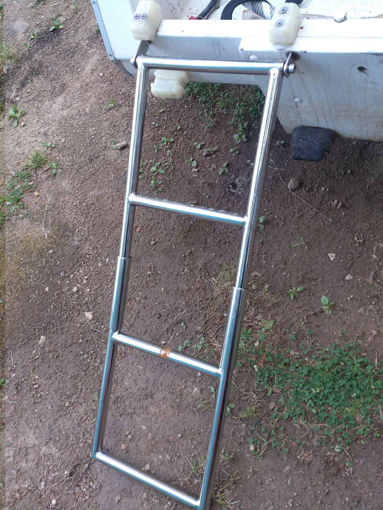

Это лесенка купальная, заместо той, деревянной. Всё, что добавляли, самодельное в этой лодке. Конечно, кроме мотора, генератора, биотуалета и спасжилетов.
Это "бар" в кокпите. Внутри гнёзда под бутылочки внизу и гнезда под рюмочки по бокам. И дверь в каюту видна. На двери лесенка для "вылеза" на палубу.

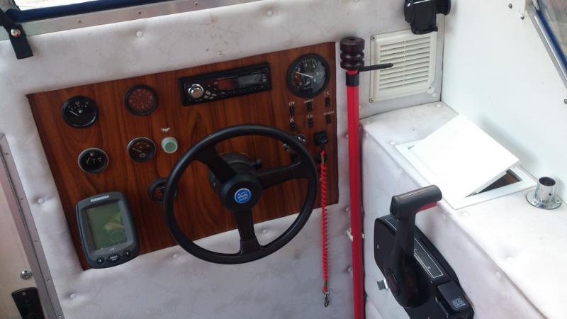

Пульт управления и машинка. На панели два указателя уровня топлива (один бак от Нивы, второй от УАЗа), вольтметр, счётчик моточасов, тахометр. И переключатели. В приоткрытом лючке в борту - основные предохранители, выключатели плюса и массы АКБ, кран-переключатель баков, груша подкачки.

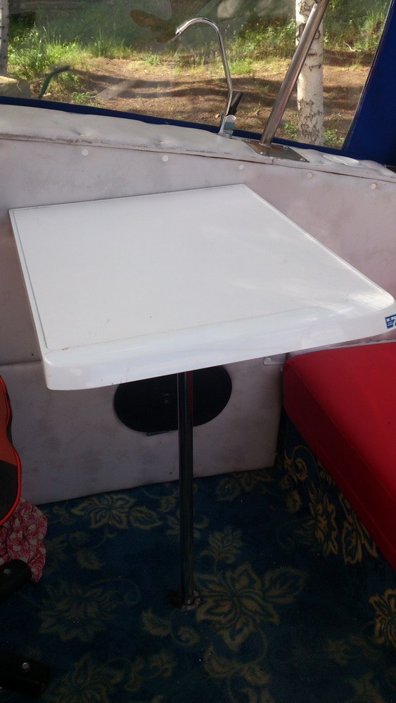

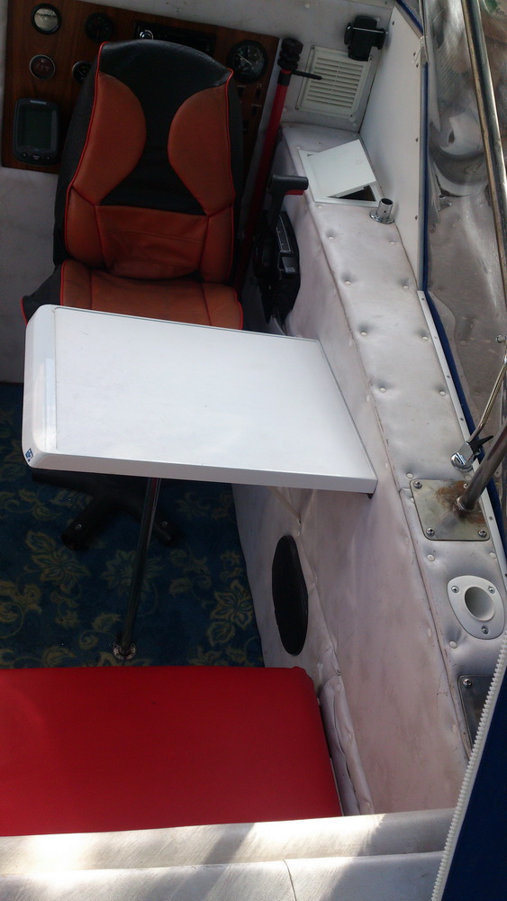

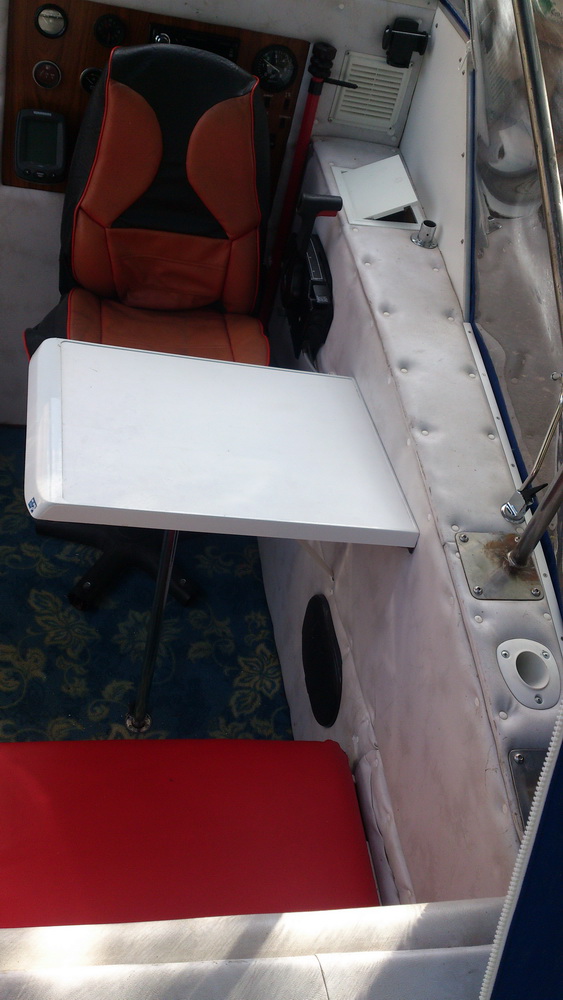

Столик в кокпите. Над столиком виден кран. Это наш "водопровод", вот.
Капитанское кресло можно развернуть к столику. Основа его - офисное кресло. Чехол не перешивал, еще Женин. Само сиденье переделал, поднял. Теперь если пневмопатрон полностью поднять, то вполне комфортно управлять сидя. Если полностью опустить и развернуть,- то можно посидеть за столом.

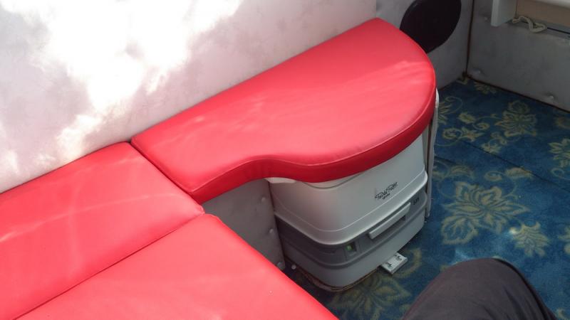

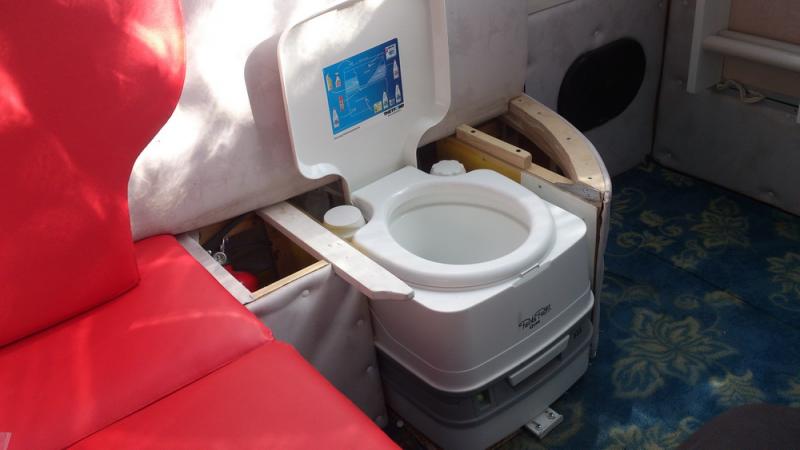

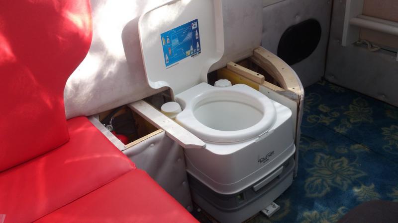

Боковой диванчик и биотуалет под ним.

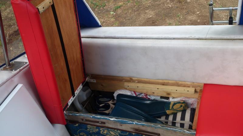

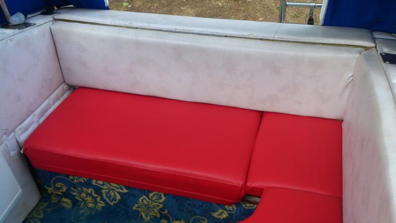

Задний диван и рундук под ним. Спинка дивана - тоже рундук. Во всю ширину. Туда прячем отстёгивающиеся боковины тента. Лобовое стекло и заднее скатываются и крепятся ремешками. В этом же самом заднем, узком и длинном, рундучке живут нога столика и складные вёсла (на всякий случай).

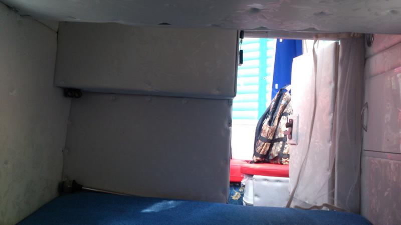

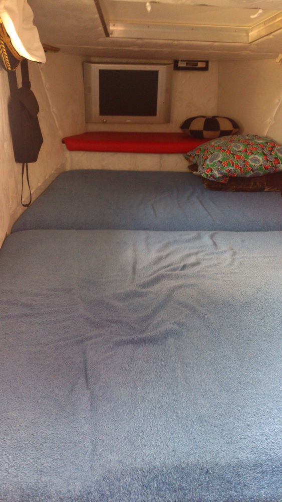

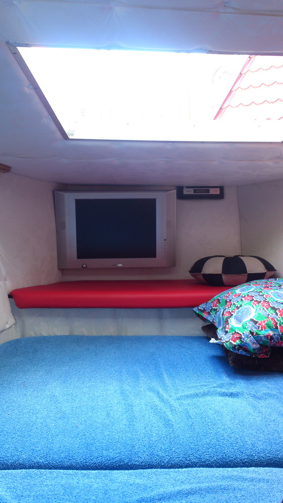

В каюте при закрытом верхнем люке и при открытом:

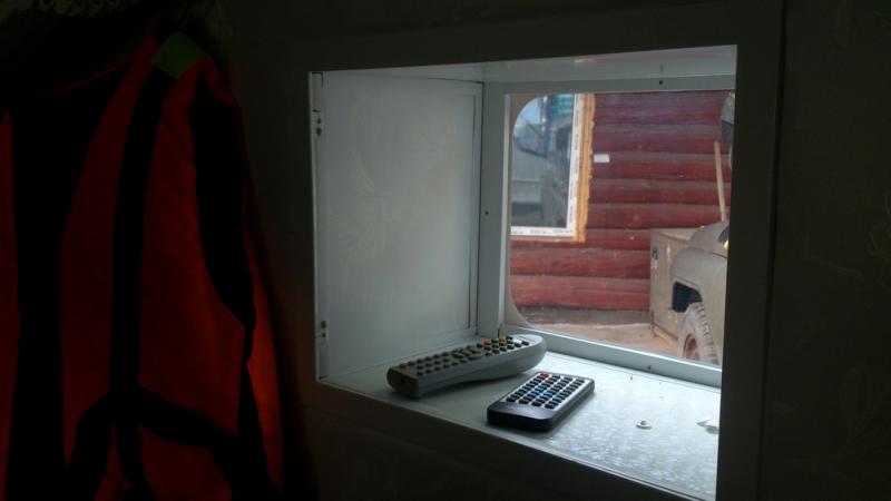

Иллюминатор изнутри. Борта заполнены пенопластом.

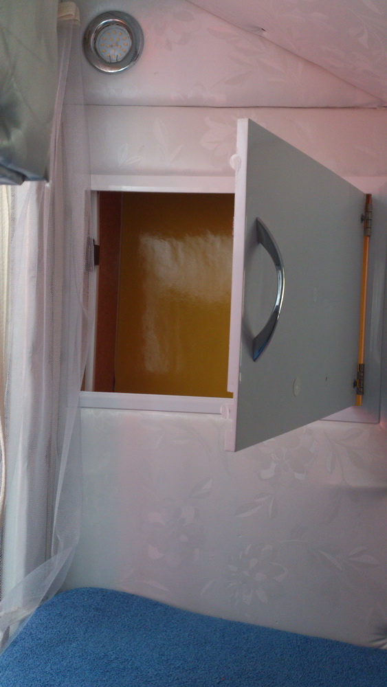

Шкафчик в каюте для посуды и мыльно-рыльного. Короче, чистый. Внутри - стеклопластик. Над ним освещение каюты. Светодиоды. Второй светильник над столиком, на потолке слева от телевизора.

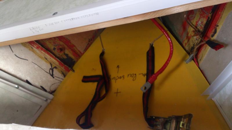

Рундук под носовым столиком в каюте. В самый нос задвигается АКБ и притягивается лентой. Сейчас снята.

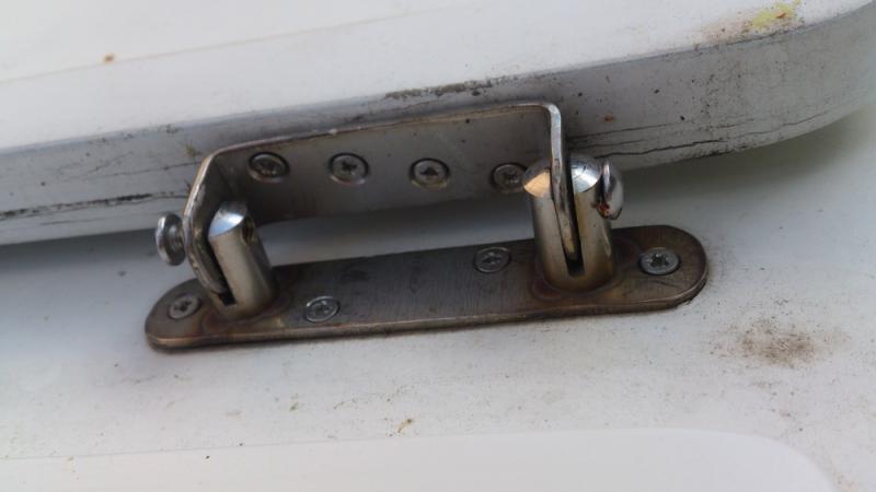

Самодельная петля люка. Не съёмки бы, так и не заметил, что винт открутился :hahaha:

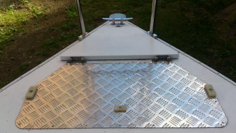

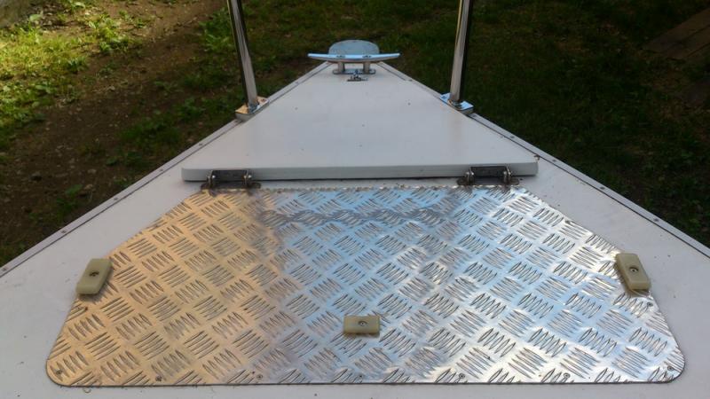

Это алюминиевая площадка для обувания/разувания при сходе на берег, чтобы по чистой палубе в обуви не топтаться. На палубе загораем. Два человека свободно, три,- тесновато, но можно, с учетом, что все за сотню весом.
В самом носу виден рундук для якоря и швартовых концов. Туда же входят два кранца. И еще там есть розетка бортсети: для подключения переноски освещения на берег и для зарядки АКБ от бензогенератора (у него специально для этого есть выход 14В) или от ЗУ. Прямо на лодке генератор стараемся не заводить. Зело вонюч, трескуч и маслом с выхлопа мелко брызгуч. Лучше на берегу.

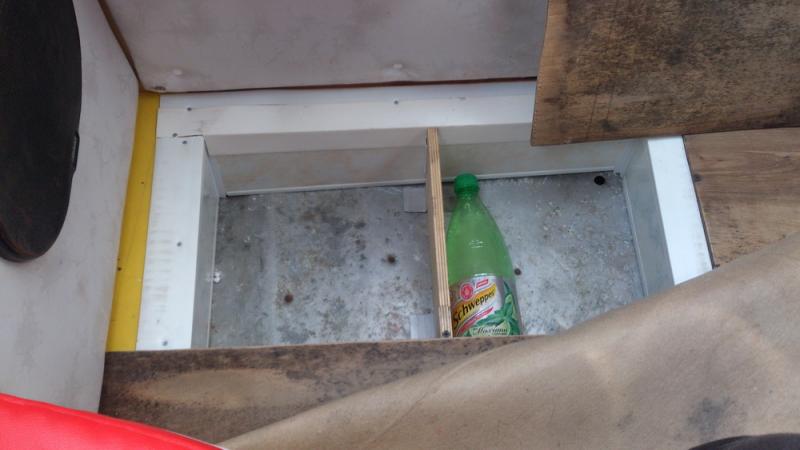

Ну и в кокпите ещё. Перед входом в каюту в полу алюминиевый ящик с отверстиями в трюм. Туда можно льда наложить и чего-нибудь ещё. Ну там, газировки или пивасика :roll:

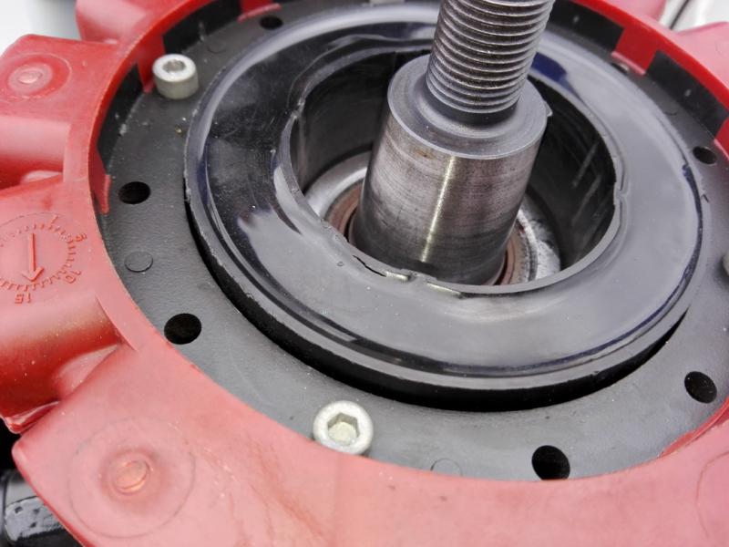

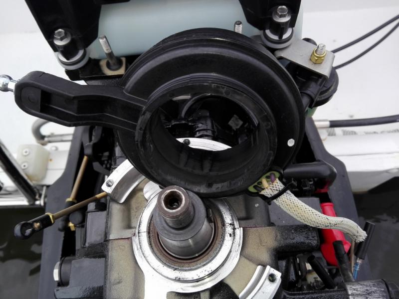

Мотор наш бывший, скорее всего уронили при перевозке. Ещё в упаковке заводской, не зря же нам при покупке сказали, что упаковку "не нашли". В результате погнули коленвал и он маховиком раздолбил триггер, а когда триггер лопнул и замкнул, погорели модули зажигания. Да статор пострадал.
Лопнувший триггер:
Потертости на всей внутренней поверхности триггера. Здесь же видна "стружка" вокруг цапфы коленвала.
Если бы был бракованный, с неправильной геометрией триггер, что у Mercury невозможный случай, в общем-то, то потертость была бы в одном месте, а не по всей поверхности. Такая картина возможна только при биении коленвала.
Они, кстати, заменили на этом моторе статор, триггер и оба модуля,- это примерно 34% стоимости мотора. И пытаются теперь его продать за 200 тысяч. Сын моего бывшего сослуживца чуть не купил.
Этот мотор ещё часов 10-15 проработает и опять сдохнет неминуемо. Только они его без гарантии продают теперь. Попадёт кто-то на 200 000.

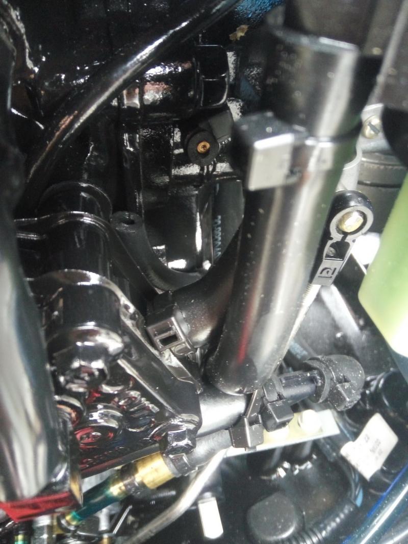

28 июня с утра стали заводить мотор в бочке для первичной регулировки карбюратора и зажигания. Завелся мотор нормально. Как и на предыдущем, вполне хватает предварительной накачки топлива грушей для уверенного запуска в теплую погоду. Клапан-обогатитель не использую.
После запуска из контрольного отверстия системы охлаждения пошла нормальная струя и сын стал пристраивать фанерку, чтоб вода обратно в бочку сливалась. Я же тем временем решил проверить работу того самого клапана-обогатителя. Ну вы в курсе: чуток ключ зажигания пихаешь на теплом или горячем работающем моторе и он приглохает слегка,- значит система в порядке. Тут всё и обнаружилось.
Сын говорит: "Что это тут за струя какая-то ударила? Бензин ведь!"

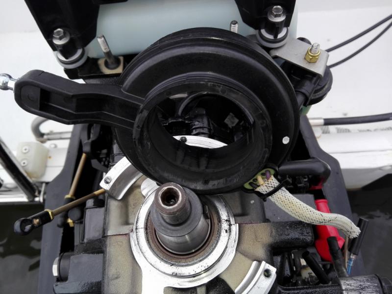

Мотор быстренько заглушил, стали рассматривать:
На входном штуцере обогатителя в карбюратор хорошо видно обрезок шланга вместе с оставшимся на месте хомутом. Если бы шланг лопнул сам, что уже само по себе у нового Mercury невозможно, то он отогнулся бы "на себя" по снимку, т.е. наружу. А его аккуратно заправили с таким расчётом, чтобы струя бензина ударила под вращающийся маховик.
Последствия такого запуска рассказывать не надо?
Как считаете, такая месть сотрудников компании Байк Хаус Екатеринбург, за то, что я выиграл у них суд: сжечь меня вместе с семьёй заживо, где-нибудь в паре километров от берега,- это не перебор?
