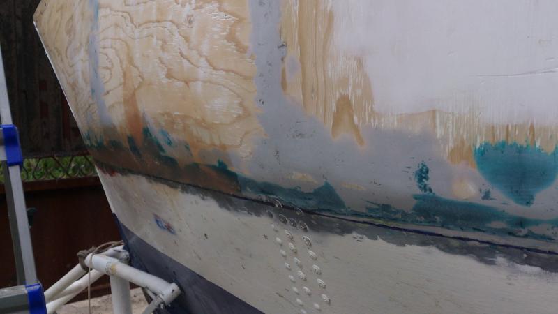

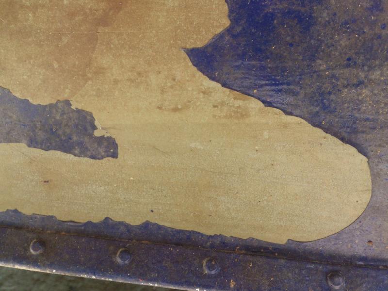

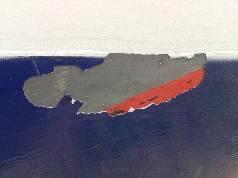

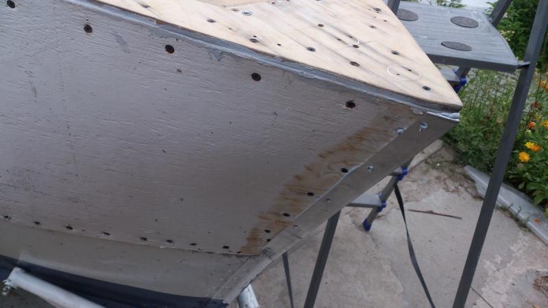

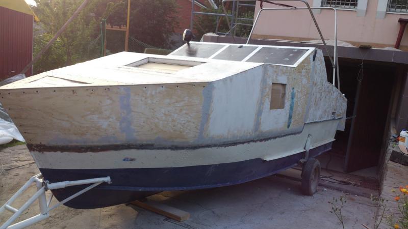

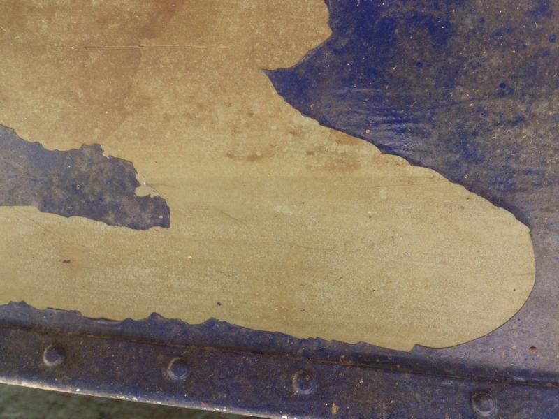

Я чуть позже выложу фотки своего катерка, а пока хочу попросить помощи с такой проблемой. Ниже на снимках подводная часть Прогресса. Перед спуском на воду хочу ободрать и покрасить эту самую подводную часть.
Лодка всё лето будет стоять в воде, как и прошлое простояла.
topic2020.html конечно видел, изучу обязательно, но прочитать быстро 54 страницы не успею уже сегодня. А завтра поеду в Екатеринбург, где бываю нечасто. Может кто-нибудь посоветовать, что именно, какое количество и в каком магазине Екатеринбурга прикупить для обдирки/грунтовки/покраски нижней части лодки? Наверное, на финише должна быть "необрастайка"?

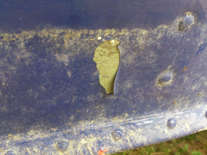

Лодка была крашена неоднократно и чем ни попадя, судя по всему.
Переворачивать лодку нереально. Буду поднимать на кильблоки и передвигать их, иначе никак. :unknown:
Электроинструмента полно, навыки работы с ним имеются. Пневмой крашу много лет, руку набил давно.
Работать буду на улице. Территория закрытая, частная. Есть у меня в доме гараж с 6-ти метровой ямой и кранбалкой, в который лодка входит легко,- 4,8х7, потолок 4,5 метра. Но гараж под автодиагностику "заточен", надо всю технику оттуда убирать, если там что-то обдирать или красить.

Приветствую на нашем форуме.Судя по фоткам краску нужно сдирать полностью до металла

Корщеткой на болгарке просто ободрать? На надводной части я в прошлом году так и сделал. Потом грунтом покрыл, заполняющим, сейчас не вспомню каким. Но найду, если надо. Его мне тот самый уже упомянутый друг посоветовал, тот грунт на алюминий допускается. Сверху эмаль полуматовая, Дюфа.
Слабость у меня к этой фирме. :roll: Будете смеяться:
Лет 10-12 назад покрасил их краской-грунтом по ржавчине, типа "3 в 1", забор с задней стороны своего участка. Это, если с двух сторон считать, квадратов 120 поверхности. Краску брал в МЕтро на распродаже, она уже просроченная была. Потом постояла у меня еще пару-тройку лет. Потом покрасил ей забор из профнастила оцинкованного, которому (профнастилу) было уже лет 10 от роду, и который где только не валялся и чего им только не накрывали, пока стройка шла. Правда ободрал тот профнастил добросовестно, обезжирил и загрунтовал ОЖ-3Л, вроде. Так вот и сейчас на том заборе ни пятнышка отслоившегося, ни точки. Хотя забор в лесу, вокруг березы и сосны вплоть стоят, и ветки на забор, конечно падают.
Так, что Дюфа - это да! Внушает!
А может правильнее чем другим обдирать? Я еще пробовал лепестковой насадкой на болгарку, тоже ничего, вроде. Эксцентриковая машинка забивается мгновенно, не понравилось. С бегущей лентой тоже есть, но, по-моему грубовато ей, там же не плоскость.
В общем-то и пескоструй есть, даже два - на компрессоре и на Кёрхере. Но это сколько же песка надо! А его и летом в жару сухой не найдешь, досушивать приходится, иначе его пистолет не всасывает.

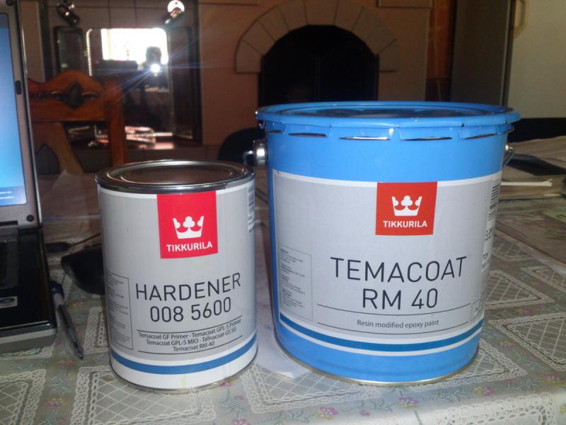

Всё. Оплата за краску прошла, сын поехал на склад забирать. По факту получилось:
№-Товары-Кол-во-Ед.- Цена-Сумма
1-Краска эпоксидная Темакоут РM 40 TСH RAL 5005 (2,2 л)-1-шт-2 100,00-2 100,00
2-Отвердитель 5600-(0,6 л)-1-шт-400,00-400,00
Итого: 2 500,00 В том числе НДС: 381,36
Всего к оплате: 2 500,00
Т.е. всего не 3 литра, а 2,8 и не 2800 рублей, а 2500.

Поздняк метаться! :cool: Ездил в город по всяким разным делам, да суд там был по моему мотору. Выиграл, кстати, в областном апелляцию. :yahoo: Теперь всё. Придётся Байк Хаусу мотор мне отдать. Говорил им: давайте мирно решим! :dedok Я напишу подробно об этом деле в отдельной теме. Здесь только предупредить хочу форумчан :grabli в мотосалонах Байк Хаус покупать дорогостоящие вещи не надо: выполнение ими Закона о Защите прав потребителя, в частности гарантийных обязательств, будет только через суд. А суд у нас, как известно, "скорый". Официальную претензию в Байк Хаус я предъявил 23.09.2015. Районный суд выиграл 29.02.2016. Они подали апелляцию в облсуд в последний день перед вступлением решения райсуда в силу, зная, в общем-то, что шансов ноль - юрист от них грамотный был на суде, всё понимал. Просто, чтобы время потянуть, чтобы в сезон покупатель без мотора остался, раз ещё права свои отстаивать смеет! Дескать, менеджер же предупреждал: "Берите чё дают и валите, а то годами по судам бегать будете!" Окончательное решение облсуда от 3.06.2016.
Ну и краску забрал. Вот:

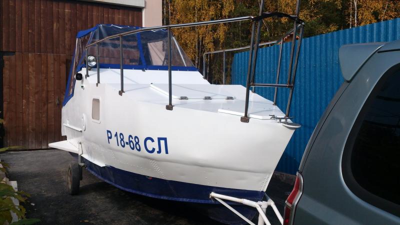

Ну, теперь про лодку.
Ну счас кранцы, вёсла в меня полетят... :sorry:

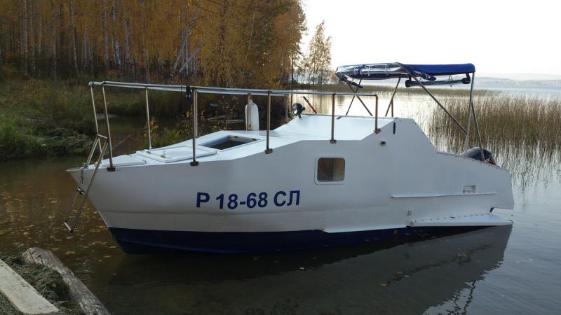

Об этой лодке уже на форуме упоминали: topic3332-175.html#p85355

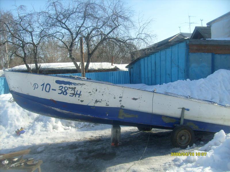

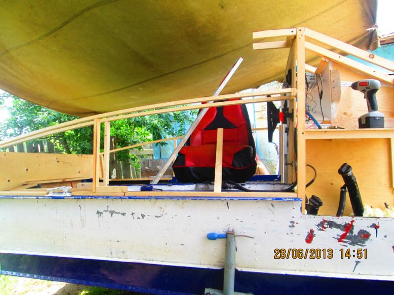

Хочу сказать пару слов в защиту автора. Его зовут Женя. Он сделал этот каютник из старого Прога за 3 месяца или около того. Просто не у всех же есть деньги на нормальный каютник, а если при нехватке средств ты имеешь четверых детей, как Женя, да еще со здоровьем, мягко говоря, проблемы и совсем не по своей вине... А живёшь ты на Волге, и руки, вроде, на месте,- то вот так и строишь. Как умеешь. С моей стороны, полнейший Жене респект и уважуха, как говорится.

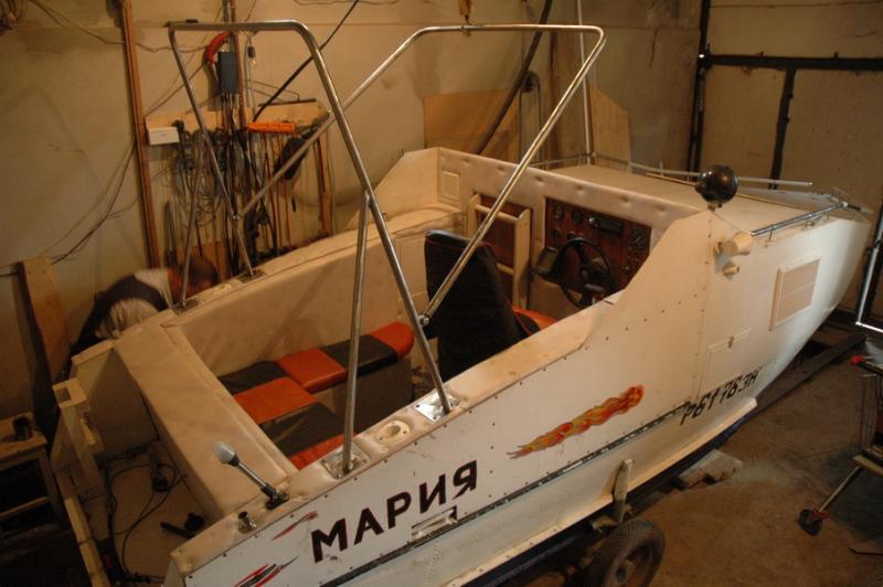

Вот что было изначально:

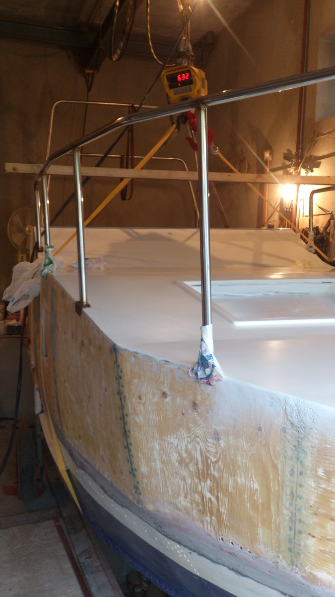

А это, так сказать, в процессе (оба фото Жени)
Наверное, если бы я строил этот катерок сам, то много что сделал бы не так. Но, зная себя, скажу: строил бы я его годами. Так что посмотрел я на Женино творение и поехал с Урала в Кострому за этой лодочкой. С приятелем, на убитом Mitsubishi Canter 1992 года, у которого ни один прибор на панели не работал и даже запаски не было.
Дороги костромские, это отдельная песня:
А это мы с Женей (слева) в речном порту Костромы:
Надо сказать, что встретили нас с приятелем Женя и его семья очень достойно: всё подробно про "объект" рассказали, накормили обедом, сильно уговаривали остаться переночевать, даже экскурсию по Костроме нам устроили, что уж совсем не обязаны были делать: вроде уже лодку мы у них купили/рассчитались/загрузили,- чего ещё? В общем, хорошие, добрые люди и дети у них чудесные.
Привезли домой лодочку, выгрузили силами десятка таджиков (в Костроме восемь узбеков грузили) :jokingly:
Вот такой она приехала, наша лодочка:
Точнее, она была без дуг для тента, это уже мы добавили. Мария,- это жена Жени. Она ему трёх дочек родила и сыночка. Потому и лодка была названа в её честь. :snimau shlyapu:

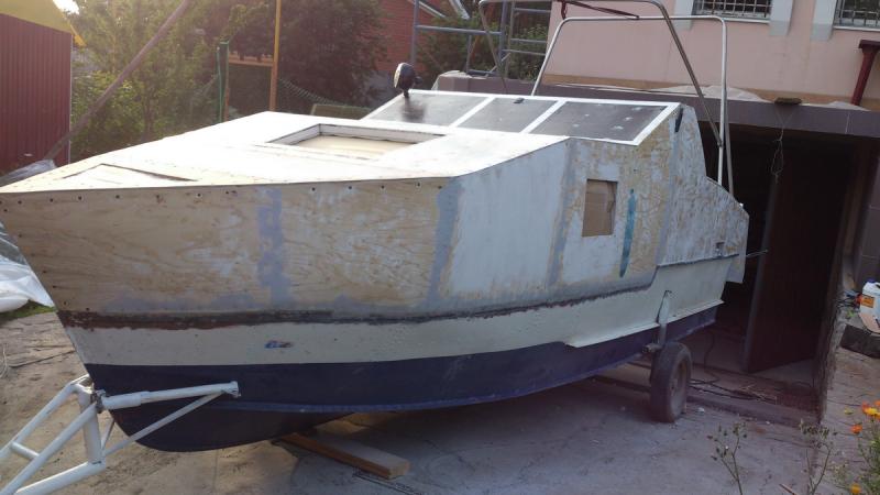

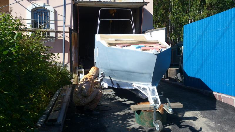

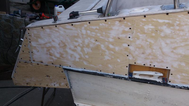

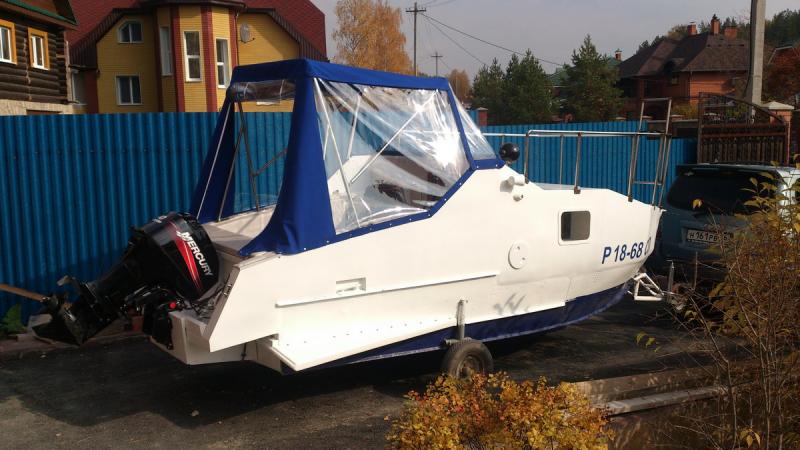

Потом мы кое что переделали. Сначала, как водится, хотели только тент поставить, да покрасить, но увлеклись маленько... :unknown:

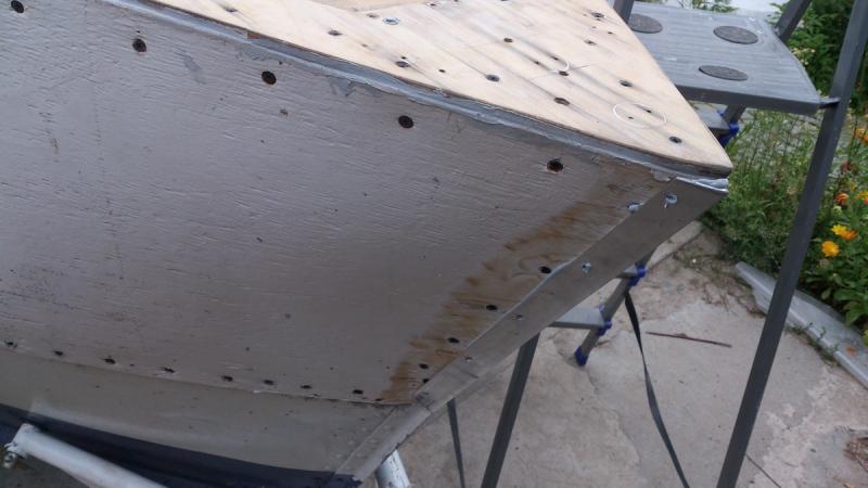

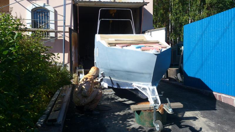

Ободрали перед покраской, фанерки поотрывали, на полиуретан посадили. Вообще-то по-хорошему, конечно уж надо было их на композитные панели поменять. Сейчас жалею, что не сделал. Времени бы не больше ушло,- "выкройки" уже, считай, есть.
Шпаклевал полиэфиркой автомобильной. Уж чем умею :pardon: Сейчас бы не так сделал. Если уж фанеру оставил, надо было, конечно, сплошняком её стеклотканью покрывать на эпоксидке, а не только швы. И шпаклевать эпоксидной шпаклевкой.

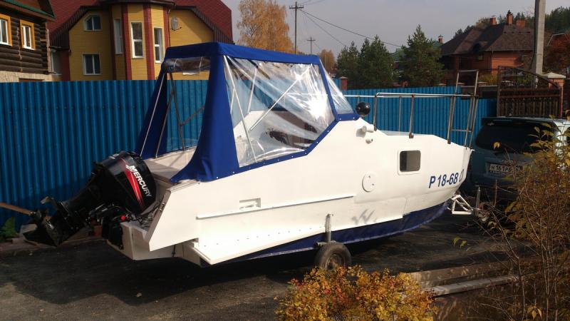

Поехали дальше.

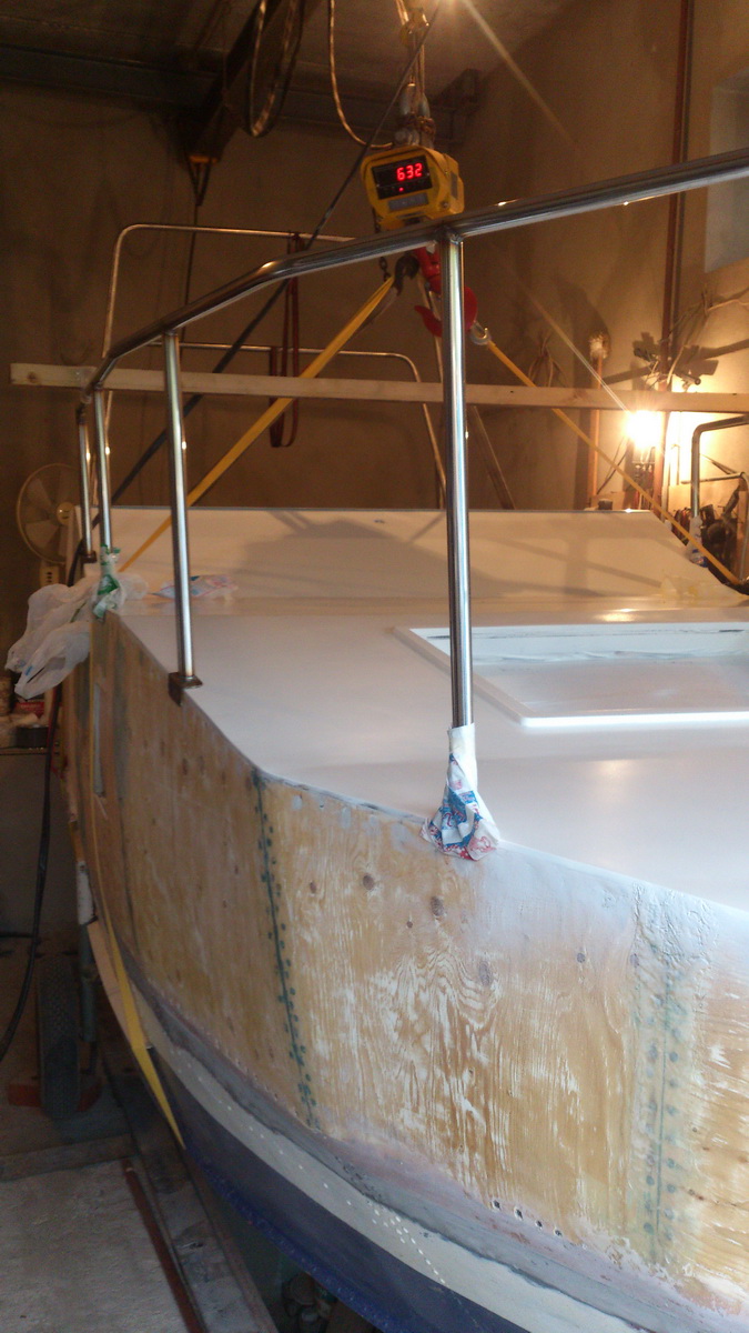

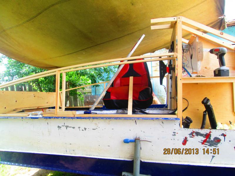

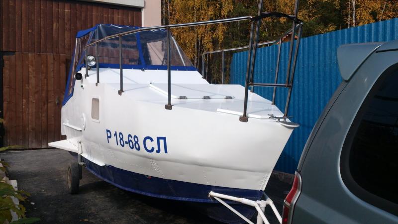

Всякие углы и примыкания закрыли алюминиевыми уголками:
Утки герметизировали, все саморезы по корпусу перекрутили, заменили с прессшайбы на впотай, чтобы под шпаклёвку спрятать:
Заменили сантехнический лючок доступа, закрывающий горловины бензобаков на яхтенный, герметичный, изготовили нормальные люки на палубе, как положено с комингсами и уплотнениями: люк каюты и якорного отсека, замки на них притягивающие поставили, петли из нержавейки самодельные. Заменили решётки на илюмминаторах на глухие стекла (точнее, поликарбонат на герметике). Стало в каюте душно в результате, пришлось сделать принудительную вентиляцию. Это потянуло за собой установку 100 амперного АКБ морской серии. Тяжелый - пришлось его в нос утащить из кормового рундука.
В кокпите столик откидной сделали. Диваны переделали оба, кормовой и боковой. Под боковым биотуалет поселился маленький, яхтенный Thetford Porta Potti Qube. Задний диван был съёмный, стал на петле и из двух частей. Под ним генератор на 220 вольт киловаттный, он съёмный, конечно, это если с палаткой на острова уходить.
Бар в кокпите, встроен в левый борт. Кран с забортной водой в борт, опять же, встроен, в правый. Раковину некуда ставить, конечно,- кран за борт отворачивается при использовании. Вода насосиком накачивается от омывателя автомобильного через фильтр. Огурчик, там помыть, помидорчик. Сетки москитные на люке палубном и двери каюты, на тенте тоже можно заднее стекло скатать, сетку опустить. В каюте DVD, телевизор, розетки 2 автомобильные и USB для зарядки телефона, фумитокс 12-вольтовый, шкафчик для посуды встроенный. Диван сплошной во всю каюту, 3 человека ночевать могут легко. Диван из двух подушек, одна подушка поднимается, под ней ниша для постельного белья. В носу столик под телевизором, под столиком ещё рундук, чуть меньше заднего в кокпите по объёму.
В кокпите магнитола и 4 динамика, розетки, конечно тоже. Капитанское кресло поднял выше и отодвинул чуть назад, под ним ящичек получился,- как раз огнетушитель и конец Александрова туда вошли.
Лесенку переделал, конечно. Она теперь из нержавейки, складная. Леера на палубе тоже из нержавейки, с откидной лесенкой носовой для выхода на берег. Крылья, которые по бокам были, увеличили по площади, внутри они заполнены теперь пеноплексом, им же заполнен короб выносного транца. Вообще, пенопласта в лодке очень много, не меньше куба, думаю.
Набили в лодочку всё, сын с работы весы привёз крановые, кранбалка у меня в гараже есть самодельная. Взвесили:
И ... :shock: :crazy: А оно не утонет?
Покрасили, это я "в желтой рубашёночке, хорошенький такой"... :lol:
Посмотрели, вроде ничего смотрится:
Повесили мотор, поехали на озеро:
И знаете, не утонула ведь!
Оченно даже ничего бегает и на курсе стоит, и в волну уж всяко лучше Прогресса 4Л, который у меня до того был.
Всё. Сил больше писать нет, пошёл спать. Ну, если что не так, звиняйте! :sorry:

Круто! Только где фото, что внутри?

Поздравляю !!! Хороший Эсминец получился :good:
Карамазов
26.01.2015
926
78
г. Череповец
Suzuki DT30RS, Yamaxa-4
Мне интересно, лодка под 700 кило + мотор+ шмурдяк - на родных колёсах, так понимаю. Там корпус не поведёт от приложения такой нагрузки к местам креплкеия колёс?
А сам кораблик внушает, солидно.
