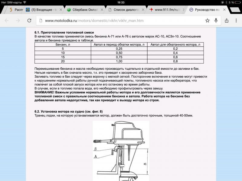

Вот инструкция. То что пишут на этикетке масла никак не связано с тем, что закладывал производитель мотора в конструкцию!!!
У меня была 20 ка и 30 ка в обе лил м8 либо если его не было в магазине м6 - в последний сезон с вихрем лил тнк 2 т. Разницы ноль! Разбавлял по инструкции к мотору. Проблем никаких!!!
Товарищ в нептуна лил тнк 2 т и гордился тем что его можно в 2 раза меньше лить: как вы думаете? Кто его 2 года подряд забирал с воды с заклинившим двиглом? Причем речь о двух нептунах - по одному на год.... Все правильно.... Я)))
Лейте по инструкции к двигателю - не будет проблем!!!
