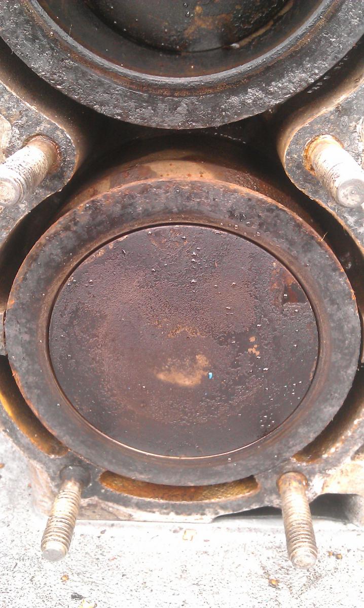

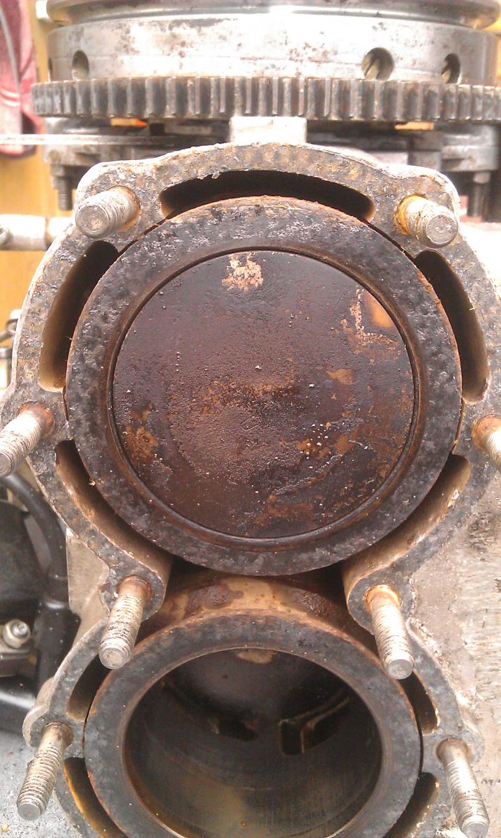

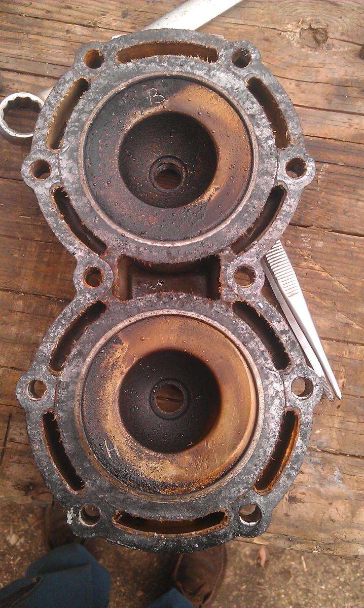

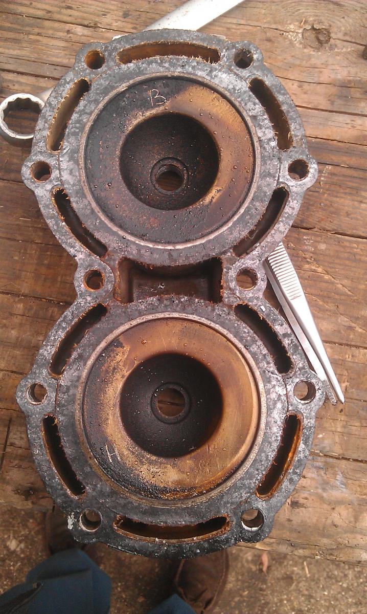

Артур, давай докладывай результат, когда полезешь в мотор, желательно с фото.
Итак, разобрал 30-ку
Эксперимент считаю состоявшимся.
как только найду шнур к тел. сразу выложу фотки.
Предварительно:
Нагар на поршнях/гбц что на автоле что на атф имхо практически одинаковый. Износ на кольцах минимален, в пределах погрешности измерения, менялись кольца почти в начале сезона (пробег за сезон литров 400 80-го бенза, в конце сезона на атф литров 170 смеси сжег, качество деревенского бенза правда - полная ж%па
ээээ... уточню, всего за сезон 400л бенза, включая 170л смеси с АТФ). Так что как все и так давно знают - при необходимости лить в Вихрь можно практически все что угодно. Мне на будующее, на повседневку в Вихрь если надо совсем недорого то М8В а если что получше то МГД-14м (импортные в расчет не беру).
Отрицательный результат - тоже результатю
Как-то так

Давай фото.
400 литров - примерно 40 часов работы, меньше десяти процентов паспортного ресурса. При таком пробеге на любом масле не должен наблюдаться износ.

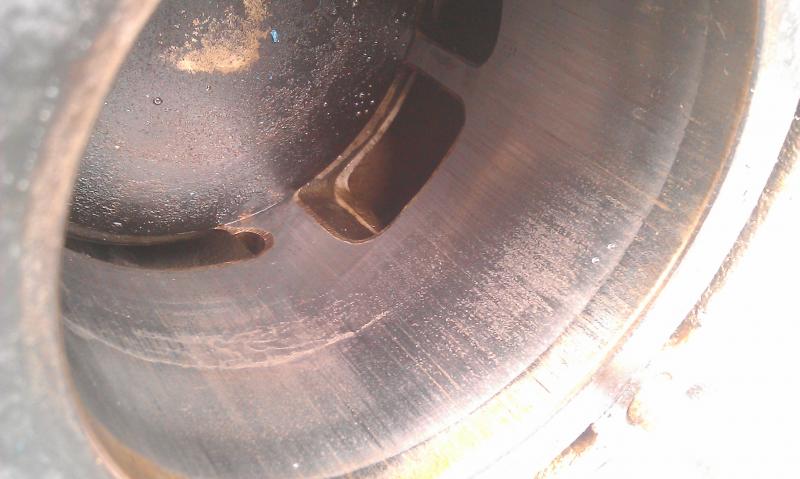

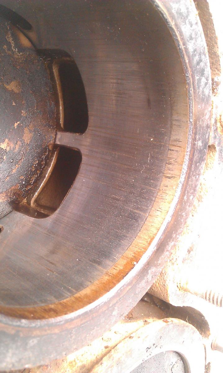

Получилось вставить фото. Блок сдергивать не стал (перед разборкой проверил компрессию, на горячем, на полном газу, без свечей, эл. стартером - 11.5/11.5), решил что и не надо лезть вглубь

Тоже наблюдаются риски на стороне выхлопных окон (первое и второе фото)? Риски с острыми краями или плавными?
Как правило, возникают при непрогреве двигателя после пуска и наваливания сразу больших оборотов.
Эти риски были уже до меня, края... хм, ну скорее плавные, не как иголкой царапаные, точно. Плюс видно немного уже затерты (кольцами?) Немного смутила компрессия (11.5/11.5), даже с учетом подвирающего компресометра какбы многовато (этим же компресометром, по зиме, после ремонта измерял компрессию на двиг. снегохода Тайга, показал 8.5/9.0)....????
2 0104walera
Да, так и решил, тревожить мотор не буду, пусть себе работает :)

Сибиряк сказал(а):
в обратном порядке только вставились
Вот смотрю на твои фото и вспоминаю когда одно время ездил на поведеной головки то вода попадала в нижний цилиндр, дак он как у тебя на фото тоже рыжий бал, включая свечку. А работал же мотор, чудо советского времени.
