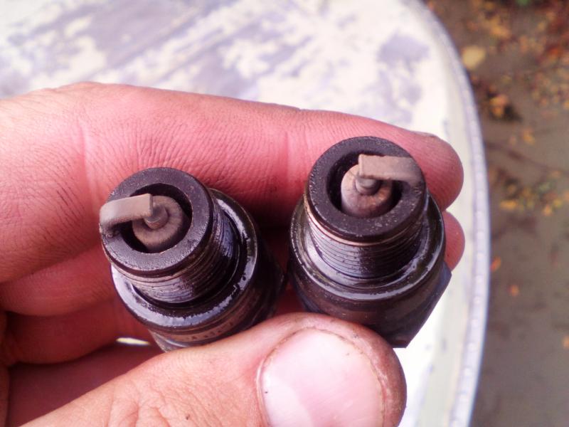

Подскажите при переходе на полусинтетику изолятор свечей становится светлей?
Или мне показалось.
28 275
2 906
По логике на полусиньке свечи должны быть чище.
Думаю не показалось.

А у свечей изолятор керамический случаем не потрескался? :? а то разлетится в цилиндре

Да вроде нормуль.
Но дело в том что я ни втом ни в этом сезоне свечи даже неоткручивал, заводится ну и хорошо.
Наработка часов 15 в том сезоне и 7 в этом свечки си12рт совдеп быть должен, правда зазор был 1 или 1.2мм уменьшил до 0.6 - 0.7

Тут может еще фото не тот оттенок передать что на самом деле.
Вот когда я лил м8 в пропорции не меньши 1 литровая банка на заводской бак и обычно еще чуток с верху. То
изолятор свечи всегда был ярко коричневый, а за мотором на ходу всегда оставался дымок. Это я так для общей информации написал).

Думаю проверить эту теорию, закалачу мгд14 м в следующий замес и фотну.
К слову полусиньку мешаю так-же 800гр на 20л потомучто масло наше Агринол Бердянск и цена 57гр (2.2$) за литр.
