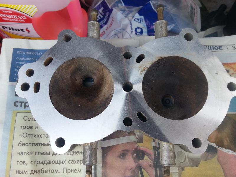

Вот что получилось

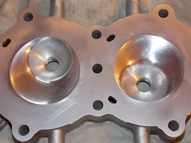

А это от чего такая похожая? И почему такие цилиндры глубокие?

Так что там за хитрость с головкой у тебя, почему такие разные и глубокие каналы для сгорания?
3 914
Объем абсолютно одинаковый и стандартный, -1 мм. на фото просто смотрится как будь то глубокие.
