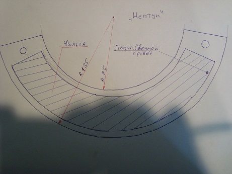

Вихревский съемник маховика тоже подходит, я таким пользуюсь. Мне он больше нравится, чем родной нептуновский. Только отверстия под винты рассверлить нужно.
Моментоскоп самостоятельно изготавливается... Ничего сложного. Я думаю Дмитрий22 не обидется, это его фото и чертеж.
У Дмитрия в теме все есть! Там все просто!

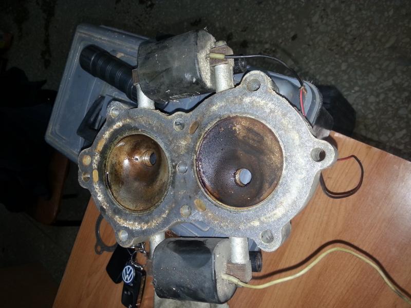

john2011
30.03.2015
184
владимир
john
прогресс 4,резинка с транцем,метла
нептун 23,ветерок12,москва 10,ямаха 2 л.с.

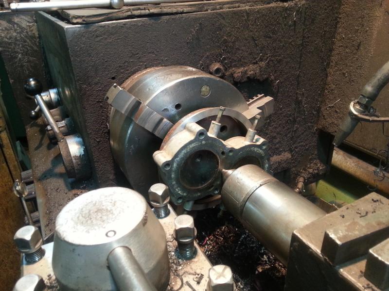

Я бы может и не точил, но на ощуп в некоторых местах чувствуются достаточно большие раковины, завтра отдам, попрошу снять 0.5 мм а там посмотрим.
john2011
30.03.2015
184
владимир
john
Сняли 0.7,так как раковины были глубокие.
