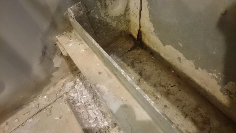

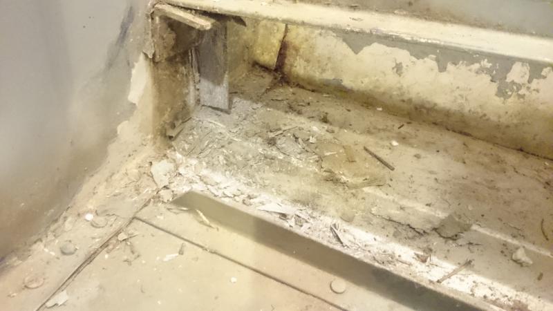

Здравствуйте мужчины... Кто-нибудь может подсказать... - на сколько я понимаю в этом месте у лодки была течь... или не обязательно??? ... А если течь то что теперь делать с этим местом, можно как-то остановить процесс???

...труха с алюм уголка который на переборке моторного отсека и кокпита держит направляющую сидушки... остальное вроде целое...( Пока!)

сначала пылесосом всякий мусор/труху собери, уберись нормально, потом чистым бензином, после ортофосфорной кислотой раствором, ну, если ее нет то Силит Бенг попробуй, там она имеется в составе, протрави, потом грунтом кислотником ВЛ-02, либо Новол (Праймер), после эпоксидным грунтом и забудь навсегда.
По твоему второму вопросу, дай почту сюда или в личку

Rickov сказал(а):
сначала пылесосом всякий мусор/труху собери, уберись нормально, потом чистым бензином, после ортофосфорной кислотой раствором, ну, если ее нет то Силит Бенг попробуй, там она имеется в составе, протрави, потом грунтом кислотником ВЛ-02, либо Новол (Праймер), после эпоксидным грунтом и забудь навсегда...
Всё это правильно и вполне получится надОлго приостановить коррозию дюральки :yes: , но ТОЛЬКО ЕСЛИ перед "химией" ОБРАБОТАТЬ КОРЩЕТКОЙ ДО ЧИСТОГО МЕТАЛЛА, в противном случае всё котУ под хвост :(

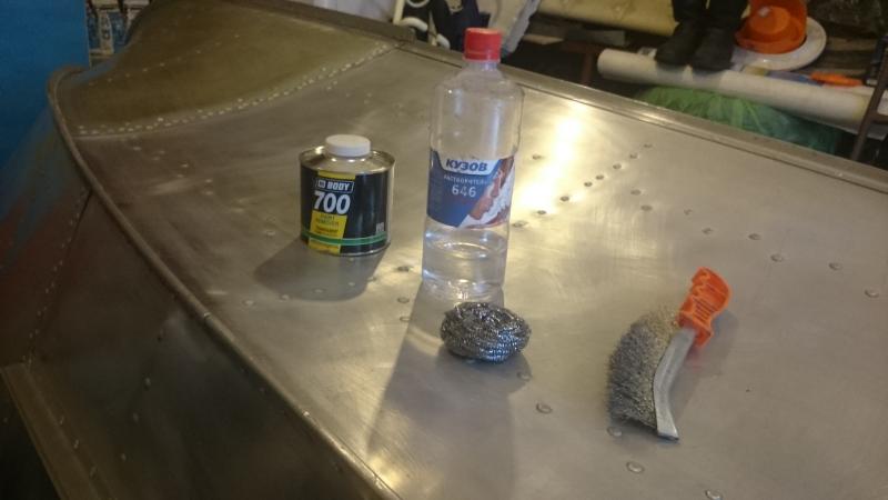

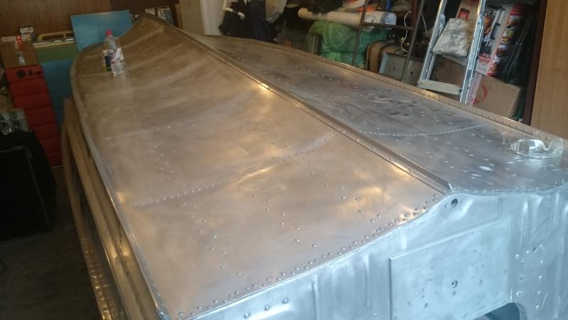

Всем привет. Снял краску с помощью Body700 растворитель 646, мет.щётки и мет.губки для мытья посуды и такой-то матери...готовлюсь к покраске.

...потратили 3дня не напрягаясь в двоём

Прекрасно, теперь кислотным грунтом.
Как я завидую Вам! На моей был такой бутерброд! :crazy: Одни слои, смывка поднимала, вторые превращялись в пачкающе-мажущую кашу, третьи вообще на смывку не реагировали.
