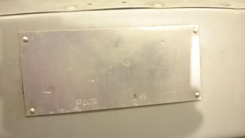

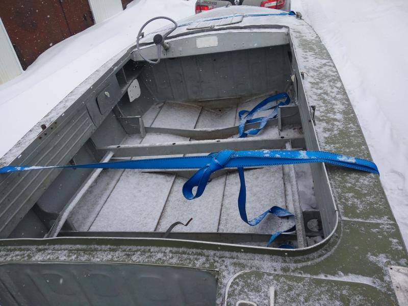

Выкладываю фото шильду и ещё другие...затащил в тепло, оттает начнём...

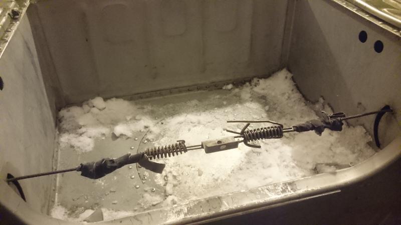

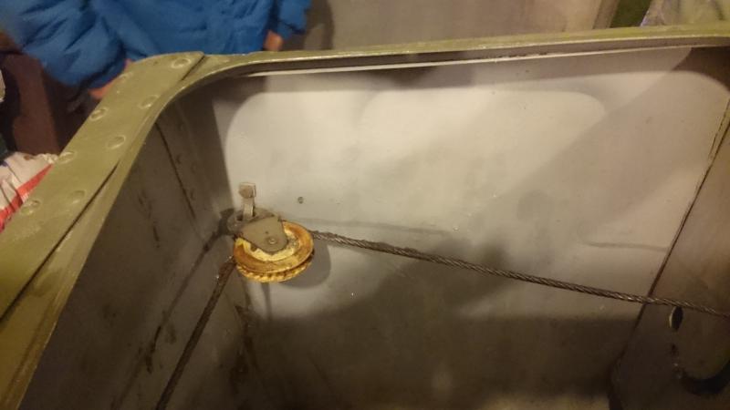

Ролики пластмассовый

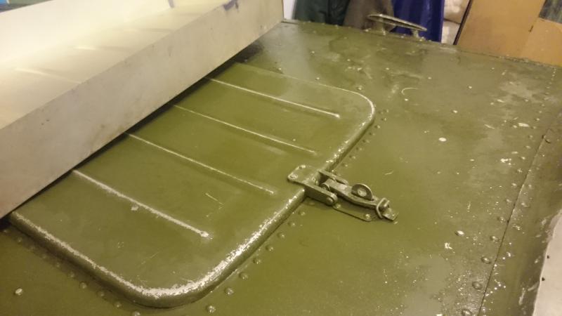

Люк на одной защёлке

Проще токарю заказать и заодно на подшипниках сделает ролики.

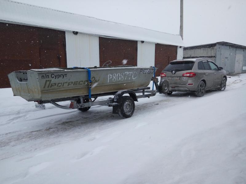

Переезд в гараж

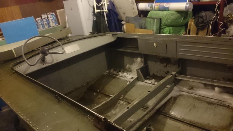

Кокпит

Абсолютная копия нашего, краска заводская, красить то его зачем? Или хочется камышу\камуфляжу? Эти ролики можно и переделать, но по моему лучше обрезать потому как сплошная авария, и, ни в коем случае не использовать. Поздравляю, отличная покупка!

Да нет, никаких камышей-камуфляжей хотел просто в хаки,она ведь вся испытала номерами да надписями, - хотел в один цвет покрасить...да и если реданы клепать - что прямо на краску что ли? За рулевое никак не пойму что делать - один пишет одно,другой наоборот...и главное все так убедительно говорят,что я совсем потерялся - решение-то всё равно мне принимать...

На мотолодке речь про дюралевые ролики ведут, у тебя же пластиковые, их подкусывает, тебе что ты одну, другую все равно руки прикладывать, так что выбирай на свое усмотрение. Легко не будет. Реданы или уголки? Да, на краску, иначе щелевая коррозия та что сквозная будет твой спутник. Еще раз никакой автокраски, из личного опыта побелки Днепра, денег очень много, да ладно бы..... но все это без толку, колется, царапается, нежная вобщем и не для водной техники. Видишь палубу? Это уретановая краска марки ХВ, так по ней ногами ходили, либо ее либо эпоксидная, но она мелеет, т.е. мутнеет, лучше уретановая, имхо
Днище лучше вообще не красить

У Вас будет импортный мотор? ДА? а там априори рулёвка сделана под "монотрос" и рулевой редуктор! Так что выбирать нечего, только рулевой редуктор и трос с "кочергой". 21-й век на дворе, а мы всё ещё живём технологиями середины 60-х... :shock: С гидрошайбами не торопитесь, я по фото вижу, что работы у вас до сезона хватит, ещё и на воде "доводить" будете! Краска хоть и родная, но всё же надо счищать весь корпус и заново красить...
