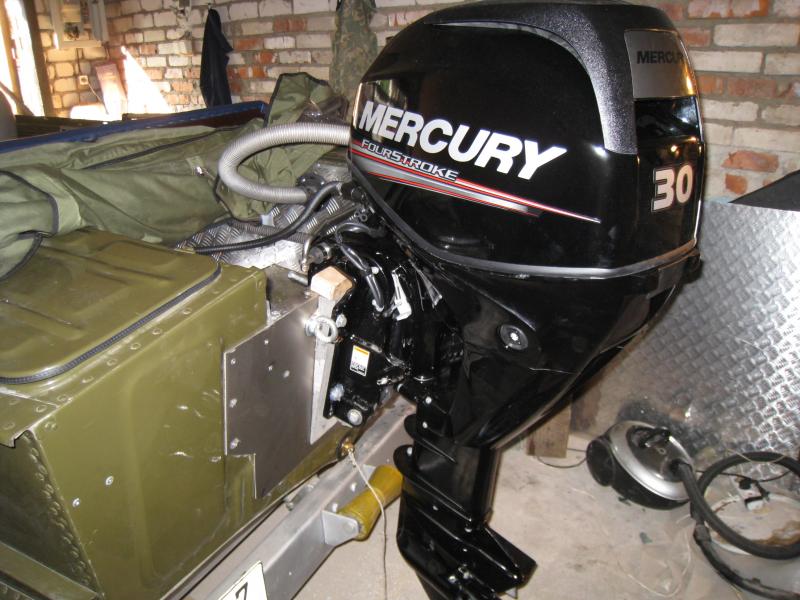

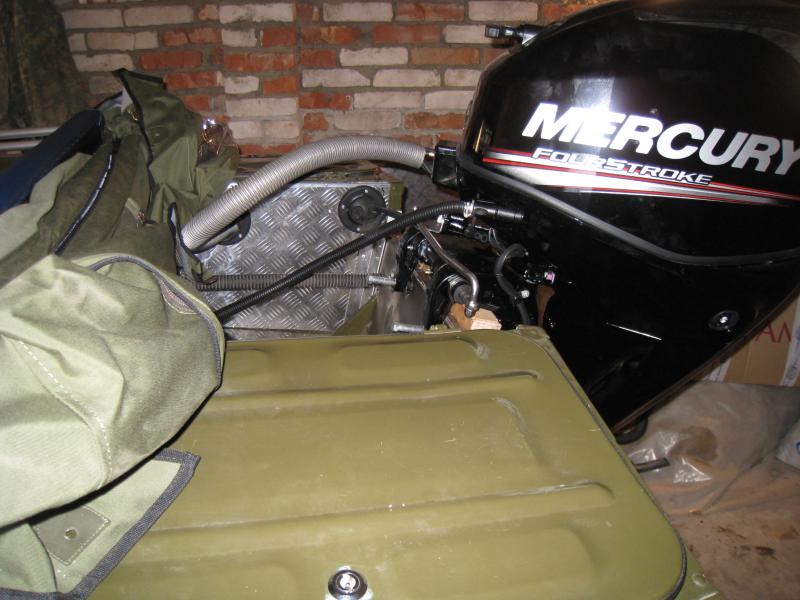

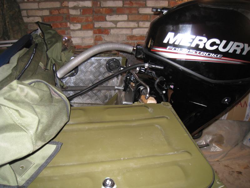

Здравствуйте. Можете Кто-нибудь выложить фотки моторного отсека,транца с мотором, чтоб было видно как и откуда идут к мотору троса,кабеля, шланги? Где отверстия делать? Я сейчас не могу один мотор навесить, чтоб разметить... так хоть примерно глянуть что откуда выходит,на какой высоте,с какой стороны.... лодка Прогресс 2м мотор Yamaha 40 VEOS, руль с правой стороны...может у кого есть фотки??? В нете все спереди снимают!!!
qwertym
19.02.2013
2 935
171
Минск Беларусь
Илья
Yamaha F-40 BETL
Вот пожалуйста посмотри :) Я вот так делал ;) Все в одной гофре кроме бензапровода.
911
Я не облагорАживал ничего topic2122-100.html#p31480 , видно "что, куда, откУда" :D ... бенз конечно не подклЮчен :pardon:
