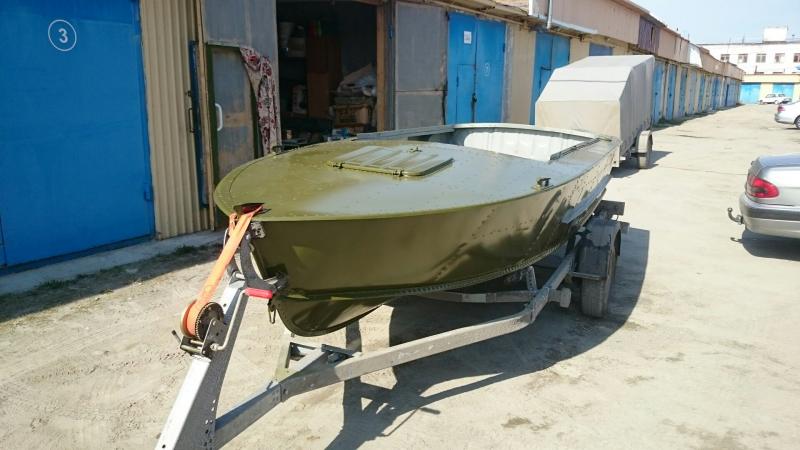

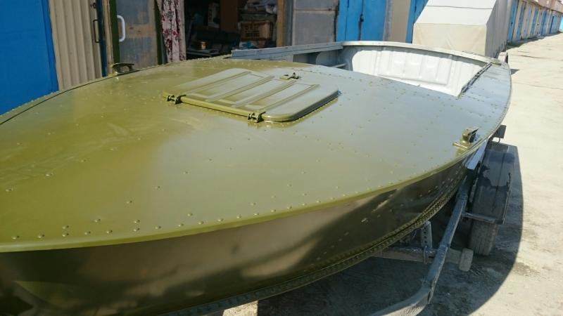

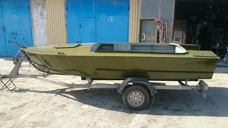

Здравствуйте. Наконец покрасил своего Прогрессика! Теперь надо номера написать... кто знает какой краской номера набить лучше, чтоб не обсыпались?... красил ЭП - 140

ЭП-140, только другого цвета.
Полностью армейский получился )) норм.

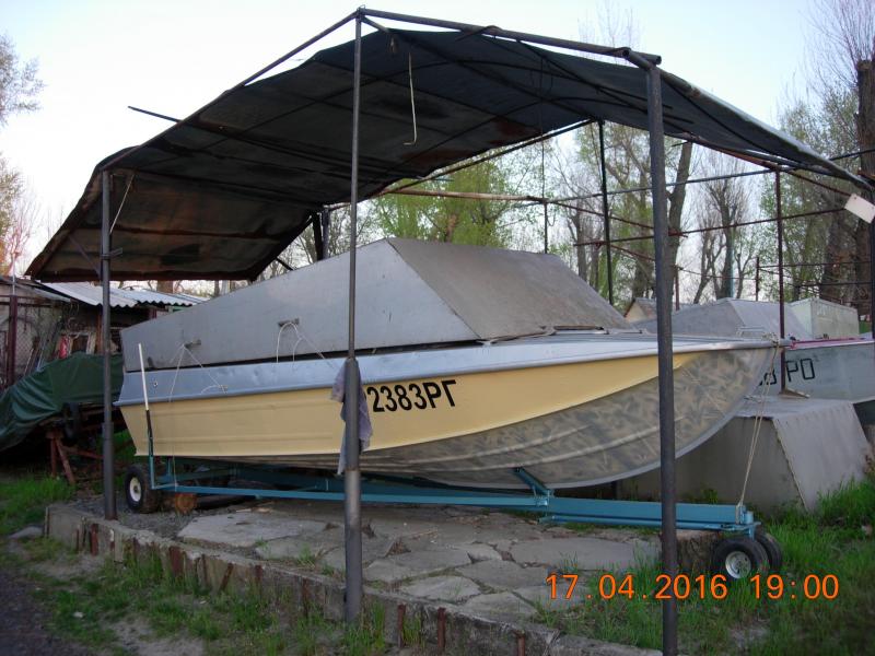

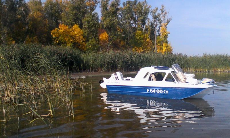

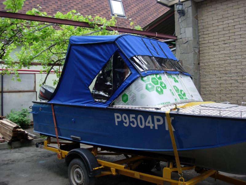

:D номера ,в любой рекламной фирме на самоклейке .Плёнка АРАКАЛ например для уличной рекламы пременяется.Срок службы 5-7 лет,гарантия производителя. Как у вас в городе не знаю,в нашем цена вопроса 500 - 600 руб. :pardon: Вот образец на моей лодке.Или так ,чуть крупнее шрифт.
