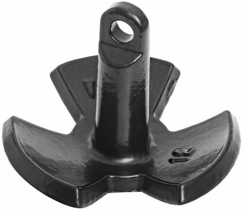

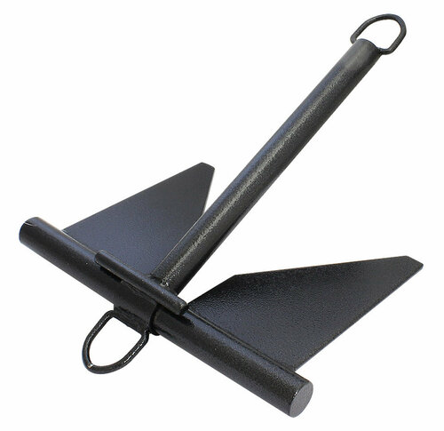

Был самодельный якорь - блин от штанги 5кг приварен к трубе, держал так себе, частенько тащило на течении.
Выбираю между такими двумя. Грибок, как мне кажется, хорошо ляжет в роульс если устанавливать в последующем лебёдку, а тот который с зубьями думаю держать лучше будет, но возможно ли его использовать с лебёдкой?

Тут не форма якоря важна а характер грунта дна.
21 021
1 365
На фото левый это для каменистого дна. Правый для илистого. Если его утяжелить, то и для песчаного грунта пойдёт. Если дно гладкое и коренное, то никакой якорь на течении не удержит. Будет дрейф по любому. А если в ветер то ваще жопа.

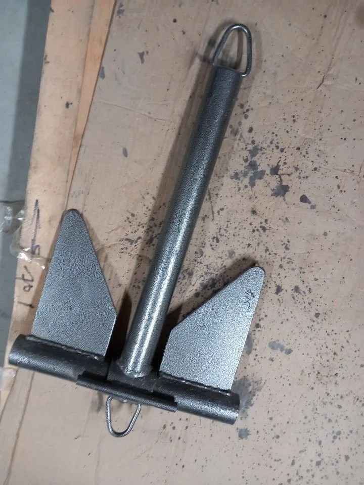

Есть ещё такой
269394

Пока прицел на такой 8,25кг.
Скажите есть ли какие противопоказания, может вес перебер или ещё чё то?
Отличный якорь. Для метлы мож даже чуть лишака. Для Прогресса подобного якоря на 7 кг хватает. Главное фал достаточной длины иметь. Ведь чем длиннее вытравишь фал тем лучше держит, если речь не про мелководье.
5,5кг норм будет?

5кг, на Оке удержит только на очень длинном отпуске, метров 25-30,и то если на меляке, до 2х метров.
