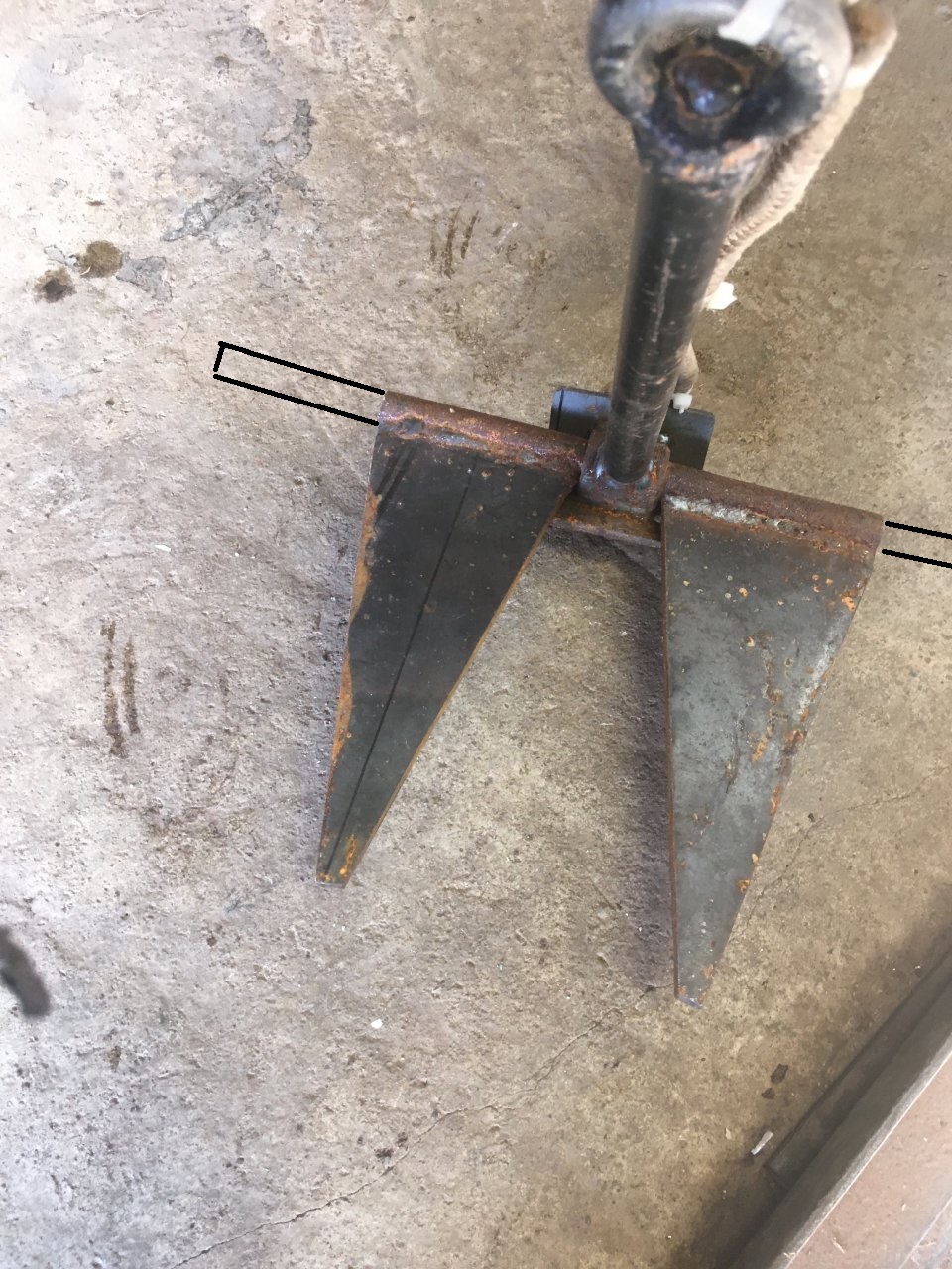

Всем привет
Сделал на пробу якорь вес 4.5кг
Прогресс 4 как то плохо держит
Где ошибка ?

Всем привет
Где ошибка ?
Посмотреть вложение 202939Посмотреть вложение 202940
боковые не отрезай..они нужны, без них не держит хорошо. и можно подутежелить сам шток в верхней части.
202941
Chugunnij Zajac
11.09.2020
82
89
Белфаст
Juris
MKM, П-2, GRYF, Казанка 5М2, самострой, Quicksilver 450, Zodiac 5m... (были), Del Quay Dory 13 (Boston Whaler)
Johnson A50, Вихри (2шт), Москва 25, Нептун 23, Mercury 30, Selva 50, Johnson 115 (были), Evinrude 25.
Шток сквозь лапы точно не надо было резать - он помогает якорю встать правильно. А так - 4 или 5 кг веса вполне достаточно для Прогресса даже по морским стандартам.
Вместо утяжеления штока можно между якорем и верёвкой поставить 3-5 м тяжелой цепи (не собачей). И также - для того, чтобы якорь держал, длина отпуска верёвки должна быть порядка 3-х глубин, т. е., на 10 м глубины надо метров 30-40 верёвки.

Спасибо, понял, наварю..
..у нас фоновые глубины 5-6м,
есть якорь Брюса, держит на длине двух глубин отлично,без цепи, на любом грунте.. Этот нужен как кормовой, когда на леща встаю..

Если честно то смотря на фото возникает вопрос самоспасения якоря при таком способе его контровки.. мне кажется что заморишься дергать пока те хомуты порвуться.. петлю делать надо что бы нагрузка на контровку сперва шла..

Фал в свою очередь что нагружает?
если рогами зацепился.. рога с упором, если бы они на 360град шарнире были, тогда согласен..
..стяжку срывает норм
А типа зацепился за трос старый или подобное гибкое..якорь с фалом будет в струну вытягиваться

Буду на причале, порву специально, на видео ..

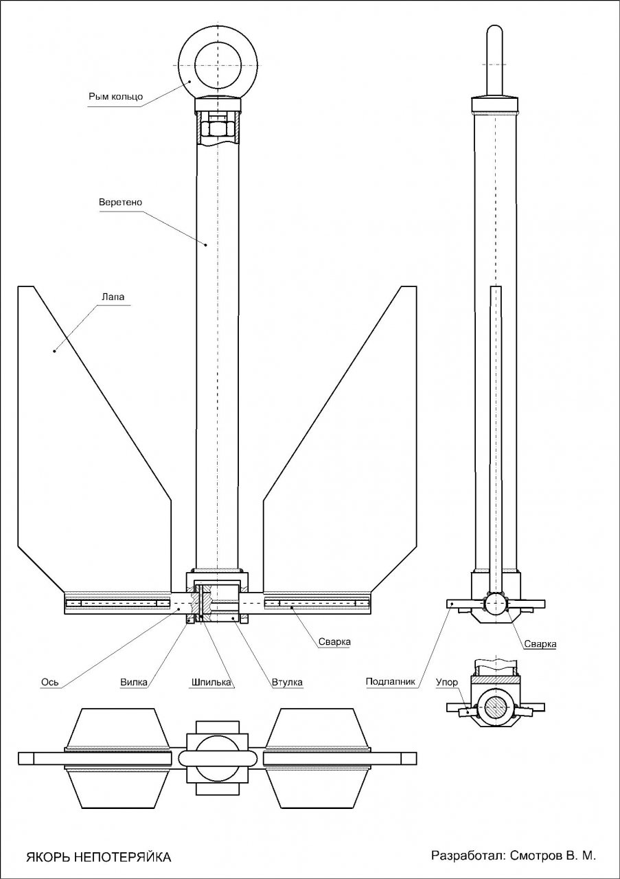

Предлагается к обсуждению якорь непотеряйка на основе якоря Холла. При достижении силы отцепа срезается шпилька и лапы
могут занять любое положение вокруг своей оси вращения (рабочее положение .+45град, -45град).

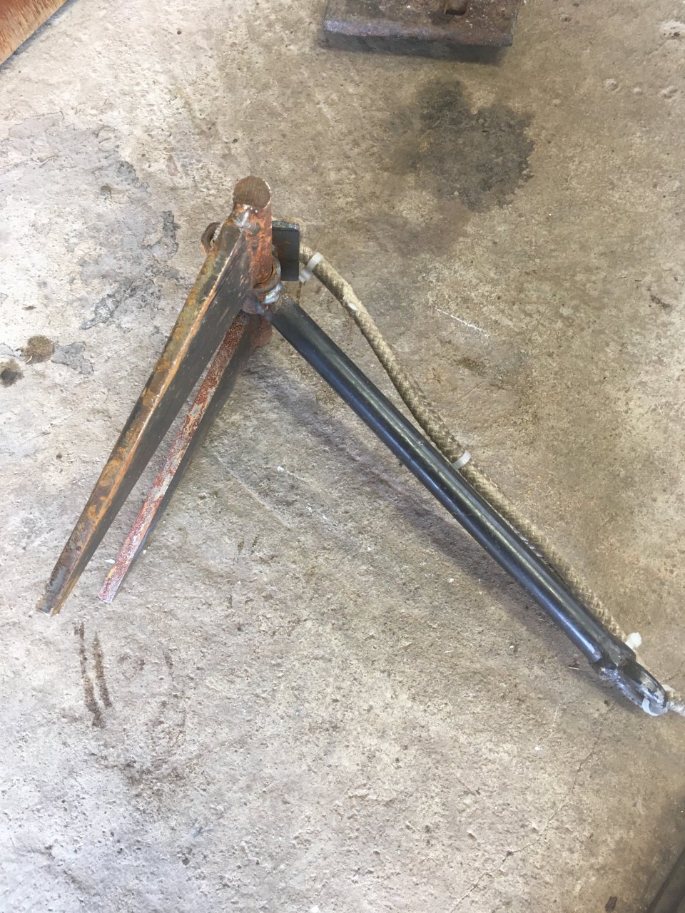

Предлагается якорь непотеряйка на основе якоря Холла. При достижении силы отцепа срезается шпилька и лапы могут сложиться.

И как якорь показал себя в боевых условиях?
8 597
3 322
Я такие якоря купил себе ещё летом-когда Корвет сдвигало течением и волной с другими якорями.Каждый-по 8 кг.Держат-изумительно!Только никакой шпильки у меня нет,а сделано так-кольцо смонтировано у самого основания якоря-у лап(там где на эскизе втулка),канат через карабин закреплен на кольце,а после прижат к телу якоря алюминиевой проволокой(в одном месте-там,где на эскизе-рым).И когда происходит зацеп,то проволока разжимется и канат за кольцо поднимает якорь-как-бы в перевёрнутом состоянии-ему лапы не мешают и он освобождается от "мертвого груза".
Это для продвинутых и технологически подкованных для которых простые пути решения вопроса просто чужды.. Можно даже сказать что они противны им:))) на практике проще веревка с петлей — 5 постов выше и начались примеры решения этого принципа — но гораздо более простым методом..
